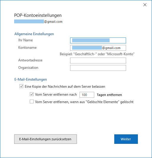

ich habe in Outlook (Office Professional Plus 2019) nur ein Konto, das ich abrufe:
meineAlias@gmail.com
Dieses Konto rufe ich bewusst per POP ab, weil ich die Mails lokal auf meinem PC haben möchte und nicht tausende Mails der letzten Jahre online liegen haben möchte.
IN Office habe ich in den Kontoeinstellungen bei "E-Mail-Einstellungen" die Haken bei
"Eine Kopie der Nachrichten auf dem Server belassen"
"Vom Server entfernen nach 100 Tagen entfernen"
gesetzt.
Trotzdem ist mein Gmail Postfach komplett leer, wenn ich utlook starte und dadurch E-Mails abgerufen werden.
Wenn ich die Gmail App auf dem Handy öffne, ist der Posteingang komplett leer. Ich wollte da eigentlich die E-Mails der letzten 100 Tage haben.
Weiß jemand, was ich falsch gemacht habe?
Der PC läuft mit Win10, es sind alle Updates installiert.

Auf dem Handy habe ich kein Pop, sondern die Gmail app. Da wird nichts abgerufen. Die Mails sind erst weg, wenn ich Outlook anmache.
Das löschen nach... funktioniert nicht.

Bei mir werden die auch gelöscht. Aber sofort und nicht erst in x Tagen. Das ist das Problem.
Na ja, dann wird das Feature "zeitverzögertes Löschen" eben nicht vom Mail-Server unterstützt - sowas kann ja konfiguriert werden und ist vllt. von G**gle hinsichtlich Datenschutz (oder whatever) einfach im Mail-Serversystem nicht vorgesehen.
Da könnte dann wohl nur eine Anfrage beim GMail-Support Aufklärung bieten.
Ansonsten, wenn's Dir gemäß Deiner Aussage nach nur um das lokale Aufbewahren von E-Mails für einen bestimmten Zeitraum geht, kann das aber auch ganz einfach mittels der in Outlook integrierten AutoArchivieren-Funktion (Anleitung von IONOS) in Verbindung mit entsprechenden Einstellungen im zuständigen Dialogfenster erreicht werden, bspw. so:
Anm.: Die hier eingestellten 15 Wochen entsprechen 105 Tagen, sind somit nächst annähernd den gewünschten 100 Tagen Aufbewahrungsfrist, da sich leider (zumind. in meiner Version) nicht mehr als 60 Tage einstellen lassen.
