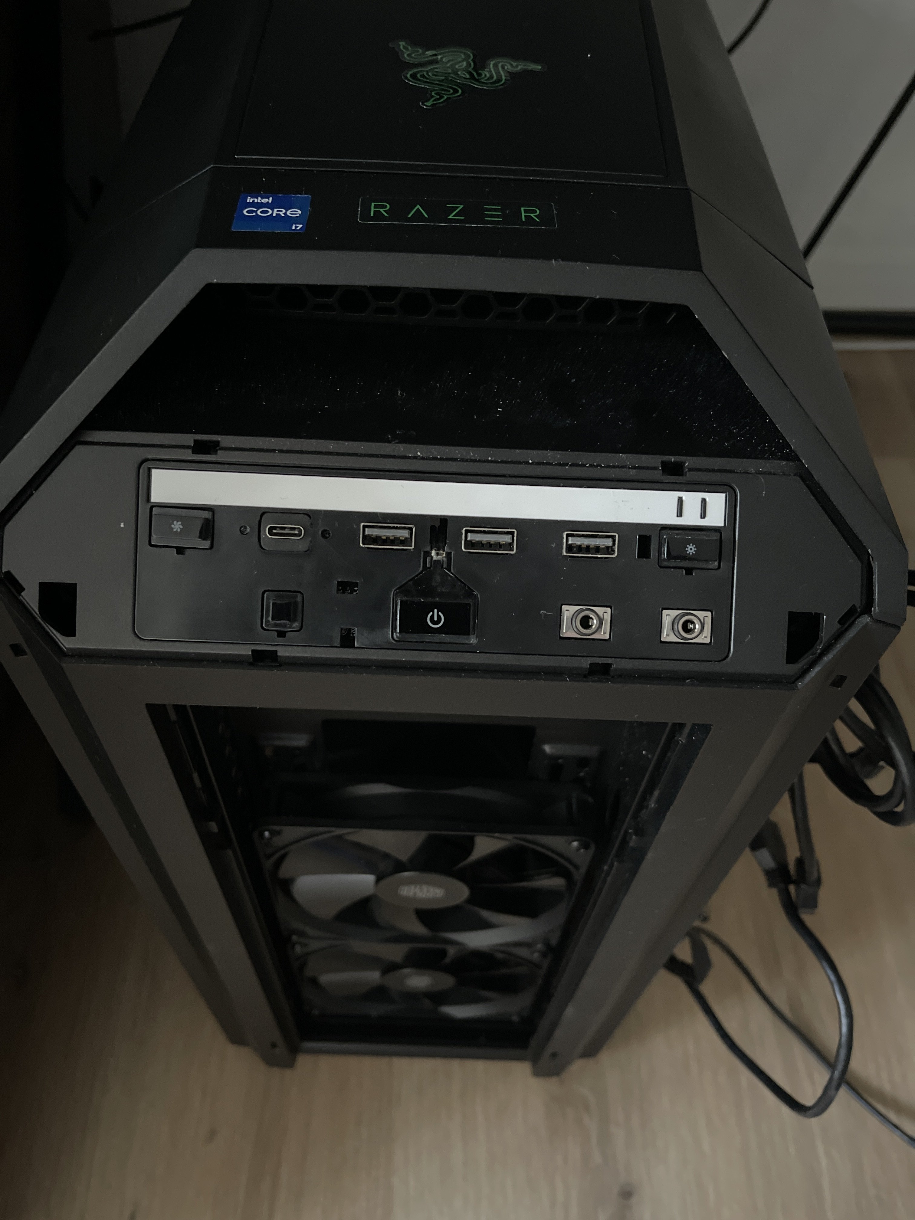

Ich wollte gestern mein iPhone gestern mit meinem System am frontpanel über den usb c Anschluss verbinden. Daraufhin erschien diese oben genannte Meldung und er pc schaltet sich nach 15sek. wieder aus.

Dann hast du wohl nen Kurzschluss in den Frontbuchsen.
Wenn es imer nur an der einen USB-C Buchse passiert, dann ist die wohl defekt...

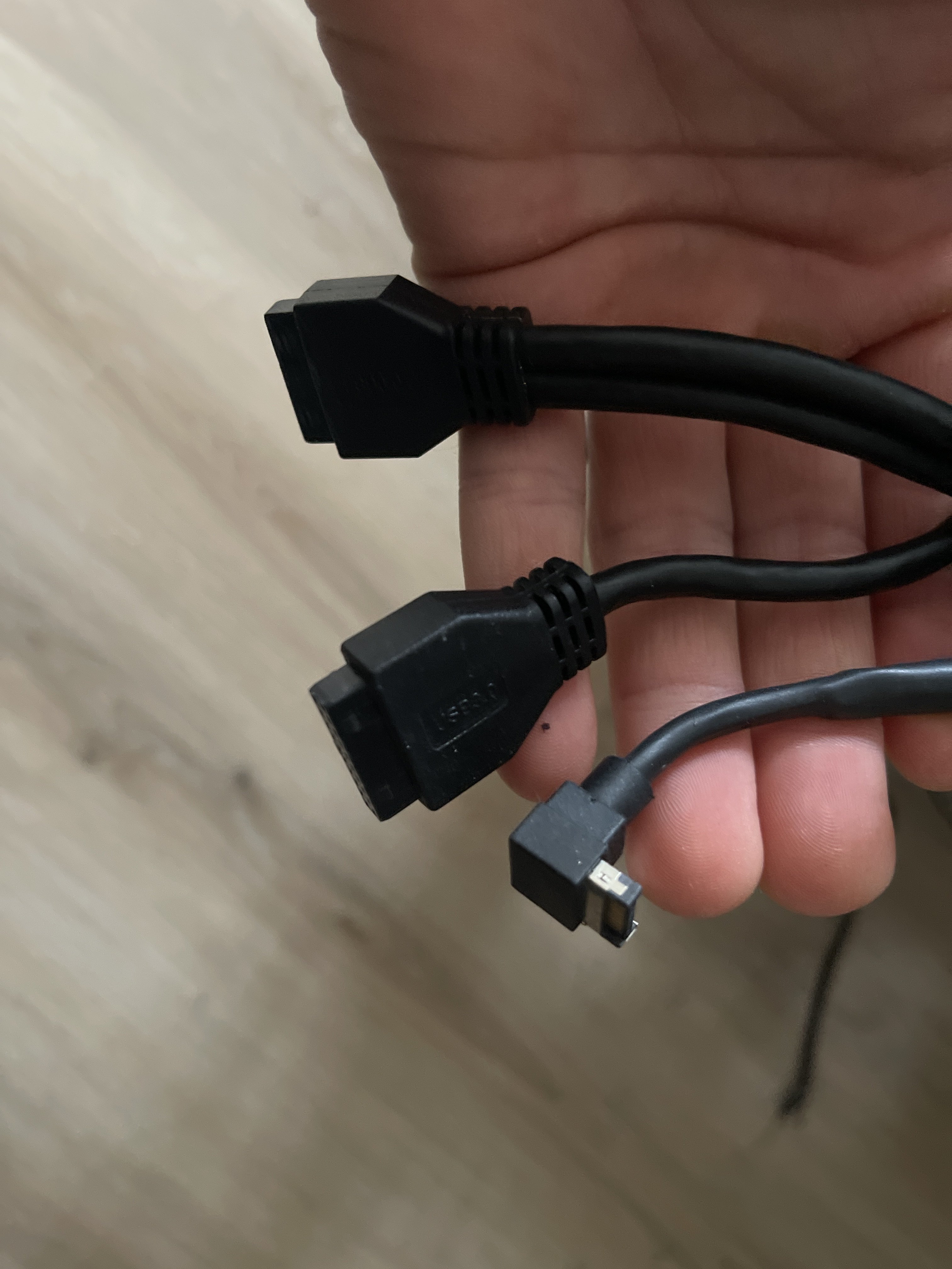

Hast du wirklich alle USB Header vom Board abzogen, also ggf. auch irgendwelche LED Steuerung oder AiO Steuerungen?

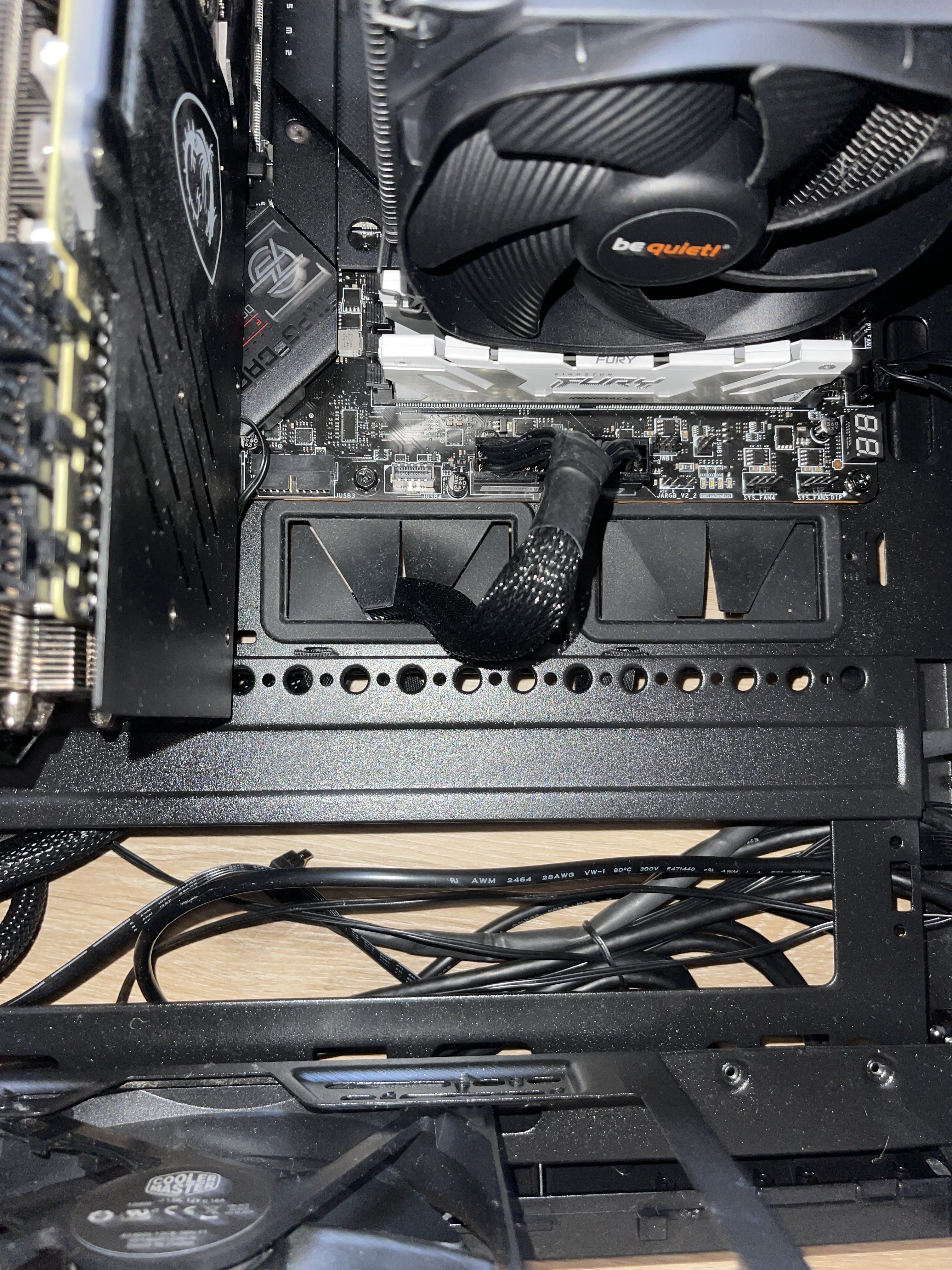

Ja, alles ist ab vom maainboard. Die 3 Kommen vom frontpanel. Ich hab nur noch vom dark rock pro 3 die beiden Fan angeschlossen

Wo sind Maus und Tastatur angeschlossen?
Hinten auch alles abziehen... auch Tastatur und Maus und schauen obs dann weg ist. Wenn ja, ein Gerät nach dem anderen dazu.
Kommt der Fehler auch wenn hinten kein USB angeschlossen ist -> Board typischerweise hinüber.
