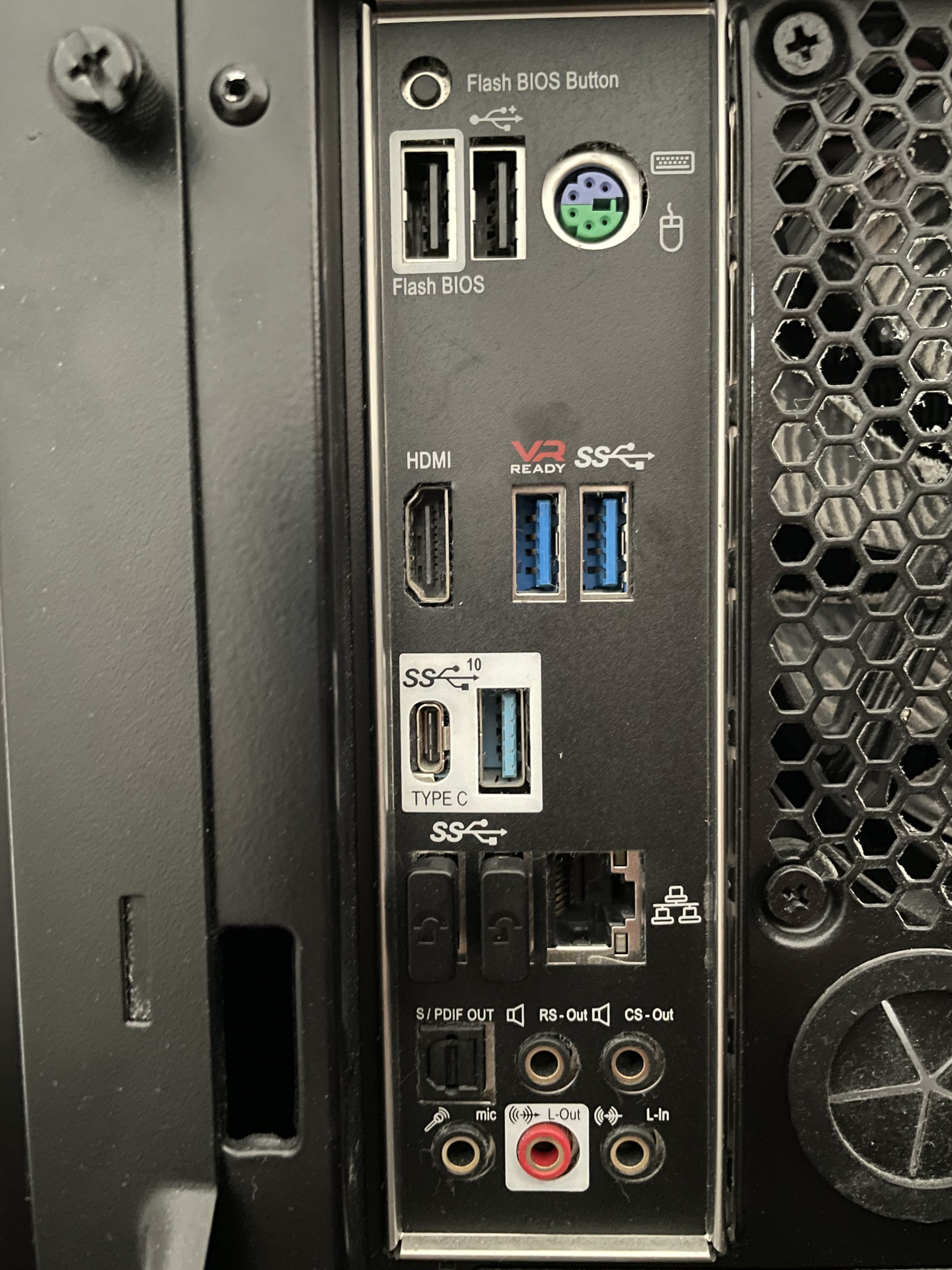

Am Mainboard ist alles abgezogen was mit USB zu tun hat, genauso wie hinten, bis auf Maus/Tastatur.
Die Nasen von den Blenden habe ich etwas nachgezogen, damit diese mehr gegen das Mainboard drücken.
Ich baue morgen mal das Mainboard komplett aus und verwende andere Schrauben. In dem Zuge gibt es noch ein paar Bilder.

Kannst Du die beiden Dongles mal in den beiden USB2 Ports unter bringen? Die unter dem gruenen PS/2.
Reaktionen: Sven315

Nur zum Verständnis nochmal, Du hast AUCH die Beiden Dongles rausgenommen und den PC einfach "nackt" ohne Peripherie, auch keine Maus, Tastatur, angeworfen, richtig ?
Das Ding bräuchte wirklich mal eine komplette Reinigung mein Freund :) Falls nicht schon erledigt, klemm auch die Receiver da ab, schau mal ob sich da was verändert, und wenn Du schon so weit gegangen bist, bau alles mal aus und schön, putzi putzi, und dann alles wieder frisch rein und so Gott will, findest Du dann vielleicht die eine kleine Metallschraube die sich irgendwo verhäddert hat, wer weiss, alles schon passiert.
