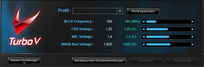

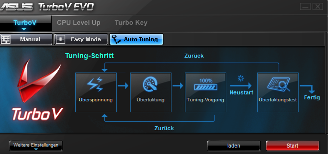

ich hab mich heute mal mit dem overclocken auseinander gesetzt und auch das Programm ASUS TurboV EVO für mein Mainboard zum overclocken benutzt.

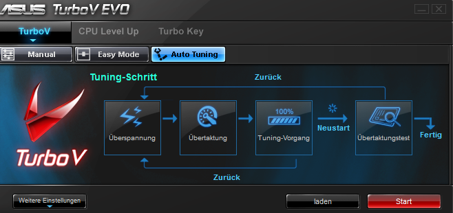

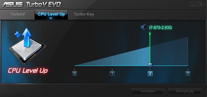

Sollte ich dort langsam ran gehen denn als ich das Auto Tuning benutzt Habe 525a688c215542d6a7da36d3349a67c5.png Hat er von 2.7GhZ direkt auf 3.7GhZ geoverclockt, welches für 5 Minuten Stable war und ich dann mit einem Absturz + Bluescreen konfontriert wurde. Pc fährt hoch, overclock zurück gesetzt und auf 2.93 GhZ gehauen durch dem CPU Level Up de76c4890e05467d94a39baa97d9b385.png welches auch bis jetzt gerade Stable läuft.
Nun wollte ich fragen, wie weit ich gehen soll oder soll sich der PC erst mit diesem Overclock einlaufen?

Einlaufen gibt es nicht. Entweder er läuft stabil oder nicht.
Takt hoch, testen. Stabil? Dann weiter takt hoch, testen. Wird er instabil -> Spannung hoch.
Dabei Temperaturen im Auge behalten und den RAM-Takt erstmal auf was niedriges fixieren damit der vorerst keinen Einfluss hat.
Lies am besten hier nochmal das Tutorial zum übertakten durch.
Versuch es stück für stück im bios zu übertakten.
Einlaufen gibt es da nicht. Mit der Zeit wird eine CPU höchstens an Leistung verlieren.
Aktuell bist du locker 10% über dem Normaltakt. Wenn das Stabil ist, lass es so.

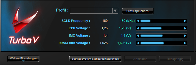

Gerade ist es so : 47afcefd815747818805a1a4d0469c71.png
Edit: Die Temps des CPU's bleiben stable auf 40-50 die Cores hingegen, gehen bei voller Auslastung gerne mal auf 70-74 Grad hoch.

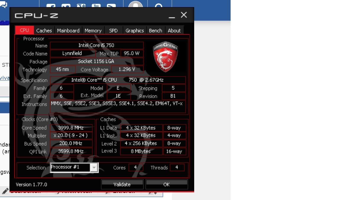

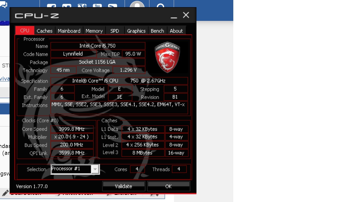

Moin
Mein Blck läuft auf 200 ( Gigabyte p55 Ud3) alles auf Standart
FÜr 3600Mhz( 18x200) brauche ich ca 1,15 V-core LLC an (anliegend CPU-Z) Im Bios höher
Für 4000Mhz (20x200) 1.3 V-core LLC an
Sei vorsichtig mit LLC, das geht ziemlich auf die Spannungswandler. Im Normalfall fangen sie vorher an zu summen.
Habe den Cpu schon nen paar Jahre drin, wenn du Fragen hast frag!

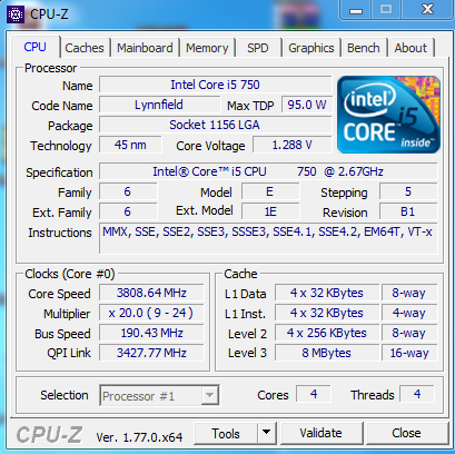

So, habe es jetzt getestet. 4ghz schmiert er mir weg.
mit 3.8 geht es derzeit ohne Probleme, wenn es Abends immernoch läuft oder auch nicht .. melde ich mich wieder.
Bis jetzt habe ich keine Probleme gehabt, also kann ich davon ausgehen das es stable ist?
3.8Ghz ist doch ne Hausnummer. Damit kann man leben.
