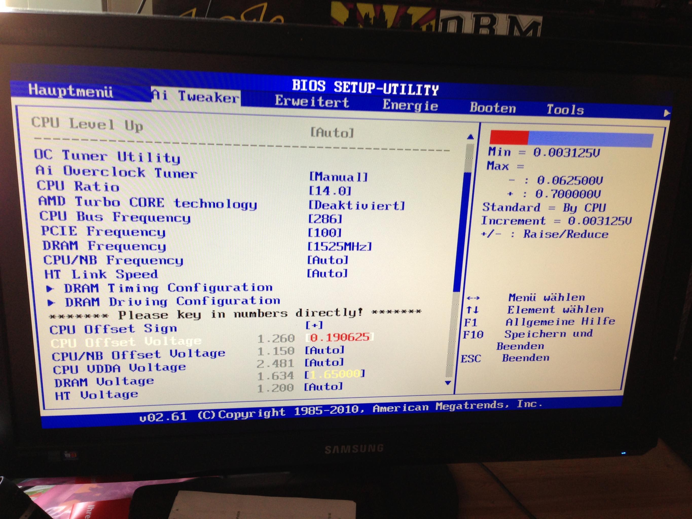

ich hab mal nen foto von meinem bios gemacht
ich weiss jetzt welchen wert ich ändern soll und ich kann zb bei cpu offset voltage max 700000V hinzufügen aber nich den wert auf 1.45 bringen.
oder hab ich da jetzt ein brett vorm kopf? ;-)
und wo muss ich das ändern bei cpu offset oder cpu/nb offset und wieviel?
Wenn Du nicht auf "Auto" stellst, solltest Du in kleinen Volt Schritten ins Plus rauf oder ins Minus runter die Volt anpassen können, so dass sich der tatsächliche Wert mitändert, der grau nebendran steht, wenn ich mich an mein Bios erinnere.
hey
ich kann nur auf auto stehen lassen wenn ich da drauf gehe kommt nur + oder - !
ich wenn ich zb die differenz nehmen zwischen dem wert im video die 1,45 und dem aktuellen 1.260 = 0.19 wenn ich dann den wert eingebe dann sieht das so aus
und welchen wert muss ich denn ändern?
den cpu offset voltage oder den cpu/nb offset voltage weil cpu voltage habe ich ja nicht?!

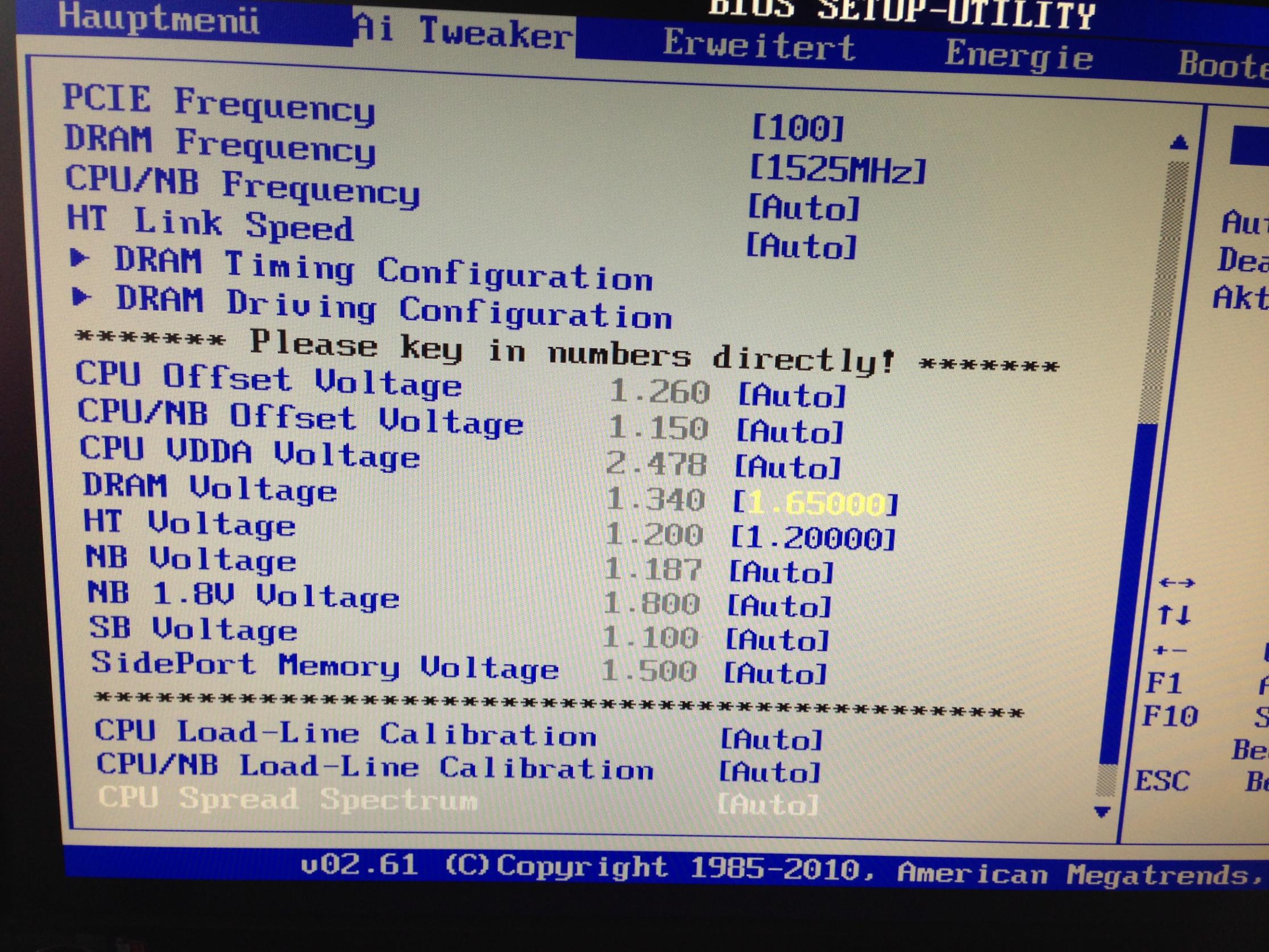

Laut Deinem Bild hast Du jetzt 1,45 V auf die CPU. Es ist übrigens rot, weil es eigentlich zu hoch ist, über gelbe Werte hinaus würde ich nicht gehen. "Offset" heißt "relativ", CPU Offset Voltage = CPU relative Voltänderung zum vorgegeben Wert (Der graue Wert links davon: 1,26). "CPU Offset Sign" bestimmt ob der Wert in Offset aufaddiert wird oder abgezogen. CPU/NB heißt wohl, dass die Spannung dann in dem Northbridge-Teil der CPU erhöht wird (Uncore-Bereich), was normal nicht notwendig ist. Ich würde mal mit 0,05 anfangen und testen, aber nie in rote Werte gehen, damit riskierst Du Schäden an der CPU. Jede CPU hat andere Ausgangswerte, eventuell hat die CPU im Video 1,3V als Normalwert, so dass 1,45 "nur 0,15 Offset wären, also Du mit Deiner CPU auch schon mit 0,15V Offset erreichen könntest. Ich persönlich würde nicht über 0,1V erhöhen, alles andere ist zu heiß.

ne eben nicht der aktuelle wert bleibt gleich er erhöht sich nicht mit wenn ich langsam die voltzahl erhöhe.
wo siehst du das ich 1.45v auf die cpu habe?
und das rot meistens schlecht ist weiss ich auch wollte es nur demonstrieren :-)
Also,
ich habs jetzte in einzelnen schritten so auf die knapp 1.45 gebracht.
windows startet auch normal und wenn ich die temps beobachte sieht alles normal aus aber als ich grade noch itunes angemacht habe und nebenbei gesurft bin bäm blauer bildschirm mit fehlermeldung usw. der pc startet neu und ich geh wieder ins bios!
woran kann das liegen ich hab nen 750W netzteil das jetzt 2wochen alt ist und kein billig mist ist!
hab alles genauso gemacht wie in dem youtube video ist ja auch das selbe mainboard und cpu!
Dein Speichertakt ist recht hoch: Hast Du sicher 1600'er Speicher ? Dein FSB-Takt ist auch recht hoch, normalerweise geht dann der NB und der HT-Takt mithoch, was auch OC ist und nicht immer stabil läuft (habe mir das Video jetzt nicht angesehen, mache ich frühestens morgen).
Und - Jede CPU ist anders! Vielleicht geht Deine nur bis 3,8 GHZ. Und - ich halt die 1,45 für sehr hoch - Du setzt Deine CPU aufs Spiel. Ich habe einen 1045T, den ich ohne jegliche Volterhöhung stabil auf 3,4 GHz (war 2,7 GHz) laufen habe, ein 1090T sollte 3,7, 3,8 mit keiner oder minimaler Volterhöhung locker packen.
Das Video beschreibt das OCs eines 1055T mit festem Multiplikator, da muss man über den Bus overclocken. Du hast einen 1090T BE, der einen freien Multiplikator hat, Du brauchst den ganzen Summs nicht, Du kannst direkt über den Multiplikator gehen!. Mein Vorschlag:
Alles wieder auf Standard (inkl. Spannung) , den Multiplikator auf 18 (3,6 GHz), - Prime Testen mit Temperaturüberwachung.
Wenn 1-2 Stunden stabil und Temps < 60°, kannst Du höher gehen (Multi: 19) Wenn nicht stabil, erhöhe die Spannung um +0,05 Offset. Dann teste wieder. uns so weiter
So solltest Du locker auf 3,8 GHz kommen mit wenig Spannungserhöhung. Ich denke viel mehr als 0,1V oder maximal 0,15 V solltest Du die Spannung nicht erhöhen - und die Temperatur darf auch nach 1h nicht viel höher als 60° sein - der Sommer kommt, Du brauchst 5° Reserve!
Ich persönlich finde das Video nicht besonders gut, es pauschaliert, dass man diese X6's nur so höhertakten kann und zwar genau bis 286 MHz Bustakt bei 1,45 V - Blödsinn - Jede CPU ist anders! Manche gehen bis 3,5 (1055), manche gehen bis 3,8 oder bis 4,5 GHz (1090T), das sind Fertigungstoleranzen. Besonders diese massive Spannungserhöhung als "normal" zur verkaufen, halte ich für grob fahrlässig!
