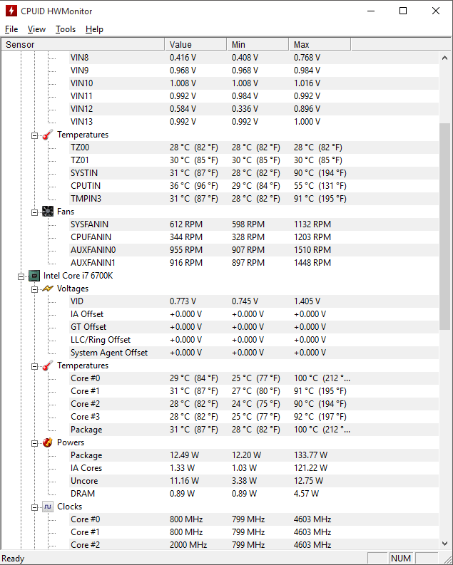

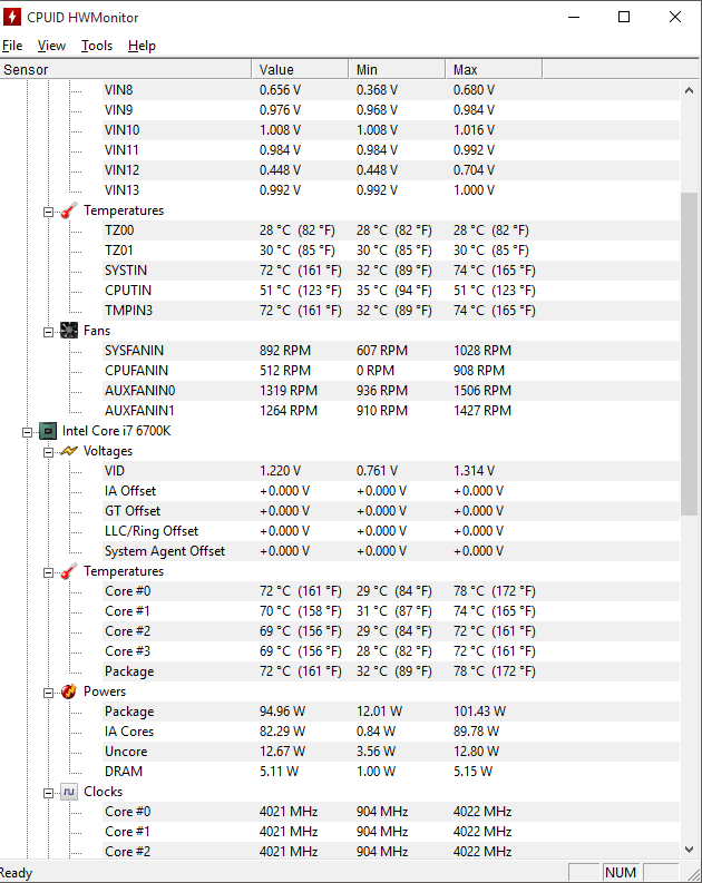

Prime95 @Default Clock:

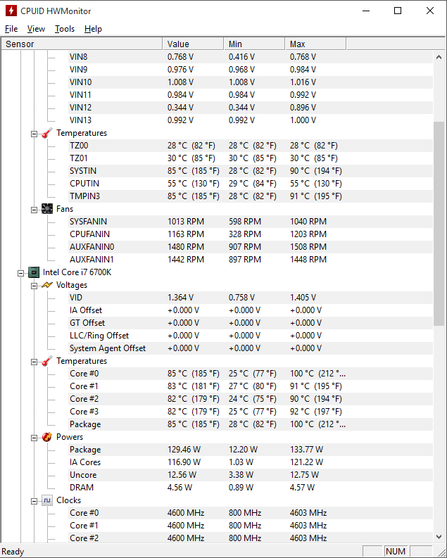

Prime95 @4.6GHz:

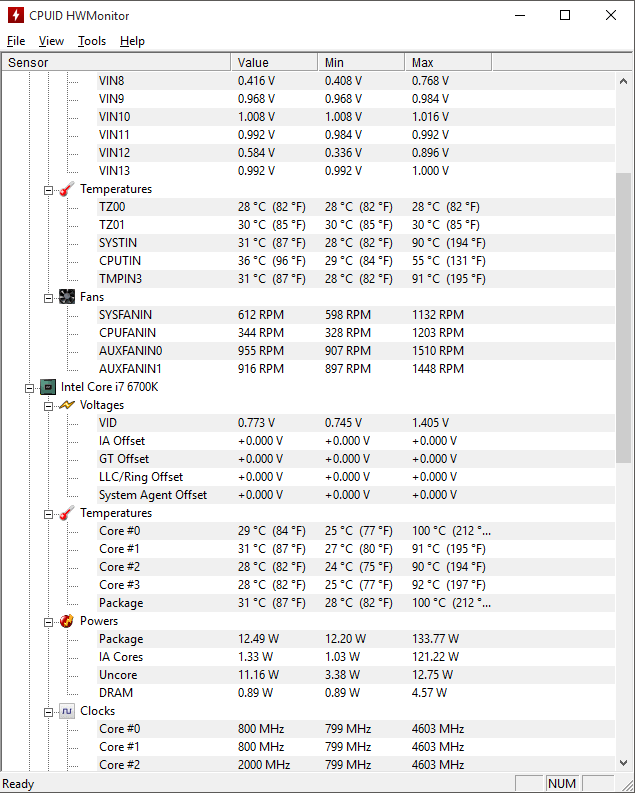

Prime95 @4.6GHz beendet nach 3min Wartezeit:

ist die Vcore im Bios vll. zu hoch ? Schau mal im Bios nach.
Vll. hat dein Auslesetool auch falsche Werte. Würde mal andere Tools testen.
Zudem könnten die 400Mhz OC schon für die Skylake CPUs bzw. deinen zuviel sein
Da ich aktuell alles wieder auf Default gestellt habe, steht da Auto. Sollte ich da einen Maximalwert definieren?
der mugen ist zwar ein leiser cpu-kühler für standardtakt ähnlich wie der thermalright macho hr 02, aber für oc würde ich dann schon zu größeren waffen greifen.
aber wie schon geschrieben, erstmal mit niedrigerer vcore versuchen.
Vcore soll anscheinend für Skylake bei 1.1-1.2V sein
Deine ist laut deinem Tool wenn ichs richtig sehe bei 1,4V
Test es vll. mal diese im Bios fest einzustellen
Heute hat Gigabyte seine Tools aktualisiert, nun ist es möglich die Vcore unter Windows auszulesen.
Unter Windows liegen nun 0,6v (Leerlauf) bis 1,272v (Prime95) an, was zu Temperaturen bis 89°C führt.
Wenn ich nun im BIOS die Vcore auf 1,210v setzte bleibt diese im Leelauf sowie bei Prime95 bei 1,210v und die CPU erreich max 77°C.
Es treten keine Abstürze auf und auch keine Start Probleme.

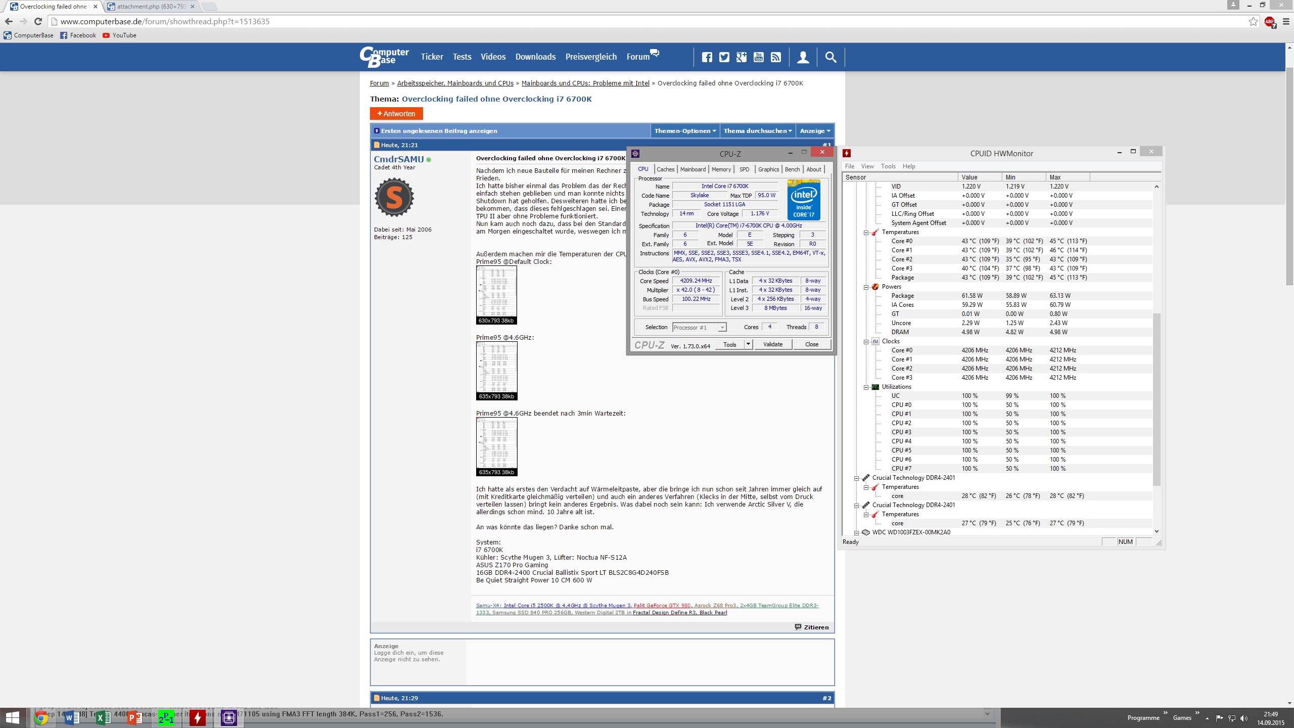

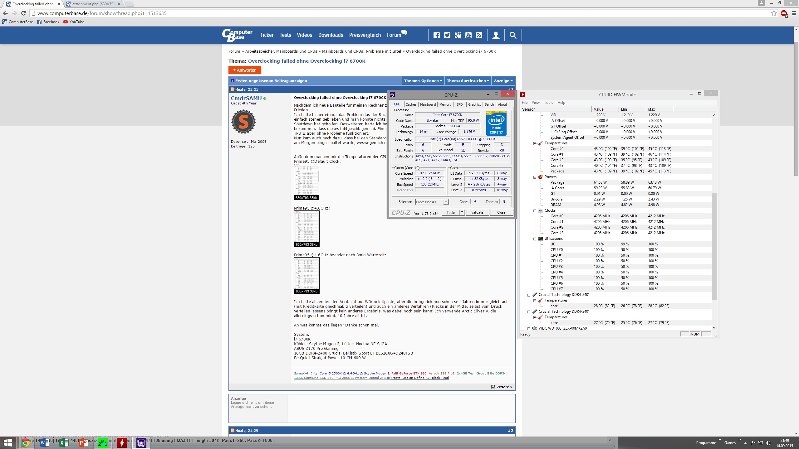

Das sind jetzt meine Werte bei Stockwerten.
Dein 2500K hatte noch einen verlöteten HS. Der 6700K hat dazwischen nur noch "optimierte" WLP.
Da läuft doch eh etwas nicht rund bei deiner CPU. At stock müsste sie unter Last 4,2Ghz erreichen und nicht 4,0Ghz.
Welches Board hast du?
du hast uach keine 126Watt power aufm Package ^^ er hat das bei 4.2 mit über 1,3Volt
sondern 62Watt, bei 4.2 GHz, bei 1,220Volt SKu
Und das resultiert durch zu viel Spannung? Laut CPU-Z erreiche ich 1,17V im Lastzustand. Die 1,22V entsprechen dem fixen Wert im BIOS.
das ist ein dynamischer Prozess, erst mehr Spannung -> wärmer -> Leckströme steigen -> noch wärmer -> CPU braucht mehr Spannung um stabil zu sein -> wärmer.....
daher stellt man im Bios auch alles was auto optimization oder auto OC aus, werde werden manuell gesetzt und gut.
denke das ist ein effekt des Bios was da irgendein OC profil geladen hat. daher auch ein betreib mit 4,6 stabil, das geht niemals mit Stock voltage, und die sollte ja wie du auch schreibst bei 1,15 Volt +/- sein
Nie im Leben lasse ich bei OC die Spannung auf AUTO stehen. Zumal mein Board eh sehr zickig ist.
Trotzdem müsste der 6700K mit Stockwerten auf 4,2Ghz im Lastzustand bei ihm laufen. Er läuft aber nur mit 4,0Ghz. Da greift der Turbo nicht.
das erste bild sieht so aus, wei wenn man manuell auf 4 ghz gestellt hat, nix boost, immer 4ghz
