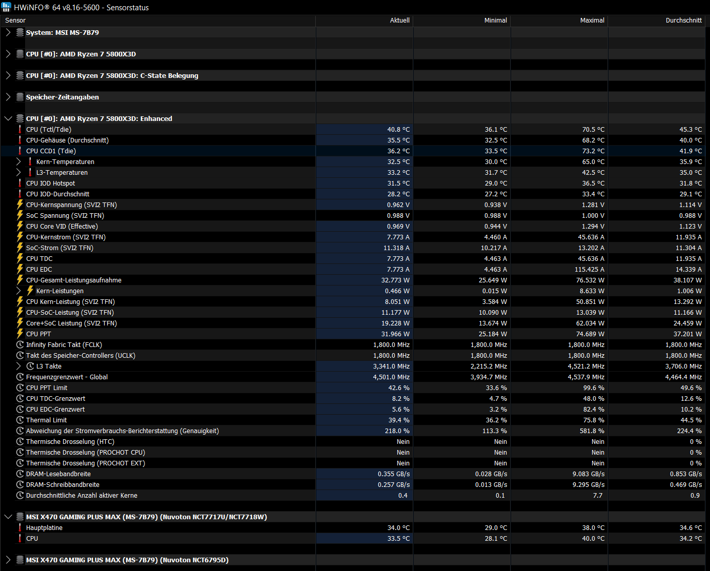

Ich habe beides bei meinem Ryzen 5800 X3D gemacht.
Offset -0,1 V, das geht eigentlich fast immer bei jeder CPU.
Powerlimit habe ich auf 75 W gestellt. Bei Intel gibt es noch P1 und P2?
https://www.3dmark.com/spy/52308157
Was ist Anpassung Load Time?
