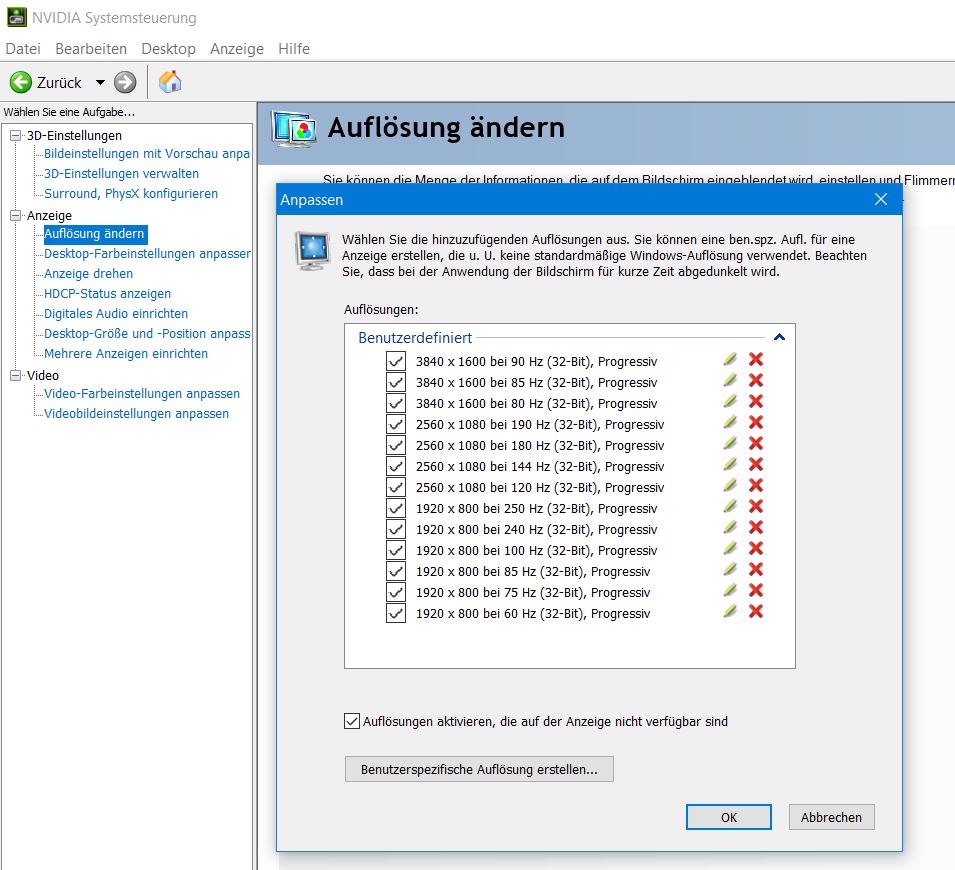

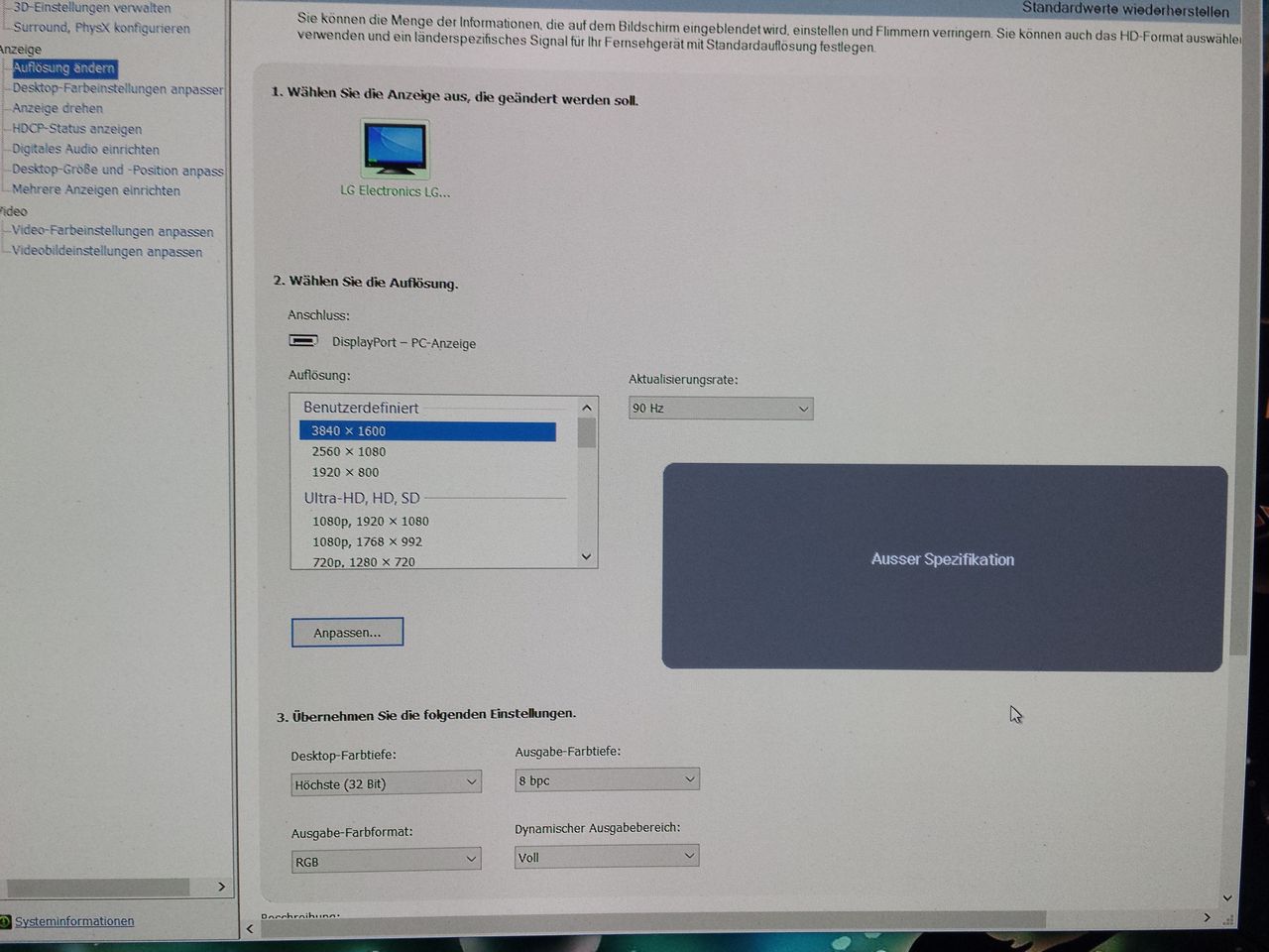

ich hab mir mal gedacht ich teste was so geht und hier meine Resultate / mein Erfahrungsbericht :)
leider kommt da immer ab 90Hz so eine Nachricht :(
3840x1600@85Hz funktioniert ist wohl noch in den Spezifikationen, nur das Bild immer noch ruckelliger als bei 60Hz,
aber weniger als 75Hz und die backlights flimmern nicht.
update: hab vergessen das vid anzufügen, für alle kaufinterresierten die den monitor bei 75Hz betreiben wollen!

jo, chrome sagt valid
nur werden doch frames geskippt (auf händy geschaut), allerdings sieht es bei 3840x1600@85Hz sehr gut aus (auch auf händy, aber auch ohne bis auf regelmäßig sichtbare, aber wenige skips
und im gegensatz dazu mit 1920x800@250Hz extrem krass skipping, hab mich nicht getraut foto zu machen :D
achja und da war das auch nicht valid!
Das Phänomen mit dem Ruckeln kenne ich vom ocen eines 4 K LG Monitors. Das kommt daher weil der Displayport 1.2 am Ende ist. Er hat schlicht nicht genügend Bandbreite.
Wenn Chrome valid sagt, dann heißt das nichts. Das Foto ist schon der eigentliche Indikator, ob er skippt.
ja, du hast volkommen unrecht , lol
dp1.2 macht 4096x2560@60Hz!
das macht dann mögliche 100Hz bei 3840x1600 und 75Hz bei 3840x2160!
abgesehen davon dass es schon 1.2 nachfolger gibt, eine frechheit!

Da kann jemand mal wieder jemand nicht rechnen und meint trotzdem er wüsste es besser :rolleyes:.
DP 1.2 schafft 17,28 GBit/s.
Bei 93 Hz @ 3840 x 1600 Pixel und 8 Bit color depth per channel ist Schluss (17,14 GBit/s).
94 Hz @ 3840 x 1600 Pixel und 8 Bit color depth per channel benötigen 17,33 GBit/s. Out of bandwith...:).
Je nach verwendetem Kabel, Panel und Scaler ist aber schon ein paar Hz vorher Schluss. Siehst du ja bei dir. Bei 85 Hz fängt es schon an zu ruckeln.

aber auch wenn der fehler im denken liegt, warum nicht 17,28 GBit/s?
Das Maximum liegt bei 78 Hz @ 3840 x 1600 @ 10 Bit color depth per channel = 17,25 GBit/s.
ich denke meine rechnung war in 8bit
und deine 10?
