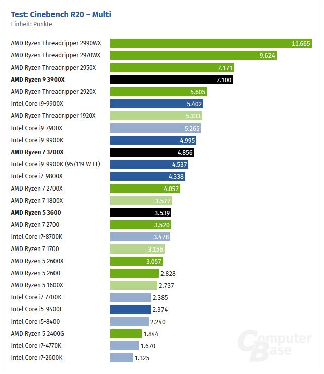

Wenn dann alles mit den optimierten Standardeinstellungen läuft kann man sich nochmal an Benchmarks versuchen und diese mit den Werten aus den Testberichten von Computerbase vergleichen.

Die von dir erreichten 7048 Punkte sind absolut okay. Gewisse Schwankungen sind durchaus normal, Computerbase testet eben auch mit einer frischen Installation von Windows ohne Hintergrundprozesse.

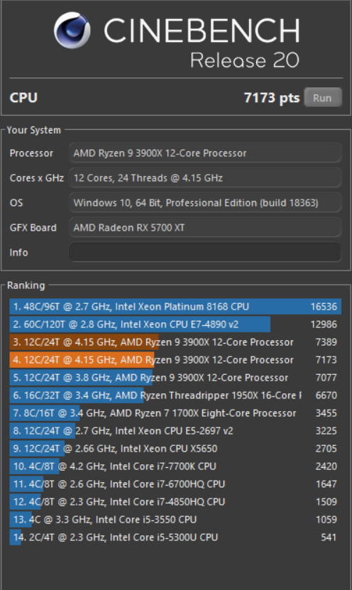

Die höchsten Punkte im Cinebench, die ich bekommen habe, waren 7315. Momentan kommen 7173 raus.
Also 7048 sind schon mal ganz ordentlich.
