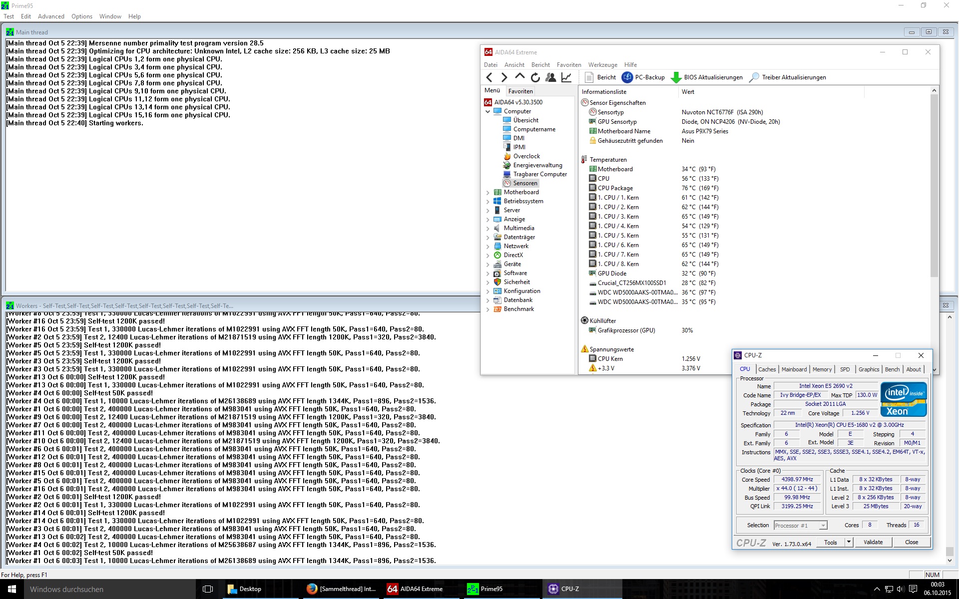

Nein Multi Core Enhancement für Xeons ist mir nicht bekannt. Du musst also mit dem Standard Turbo leben und kannst nicht alle Kerne auf max. Turbo setzen.
Die letzten Xeons die man übertakten konnte waren die E5-16xx v2 auf der X79 Plattform.
Die die sind fully unlocked. Mit der v3 Serie hat Intel hier aber auch einen Riegel vorgeschoben.
