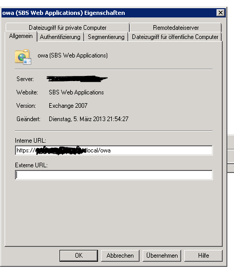

Aber von extern komme ich nicht auf die OWA. Habe hier ein Problem siehe Screenshot:
Was genau muss denn jetzt da in externe URL rein?

Hat sich erledigt, funktioniert alles! Hatte die https-Bindung im IIS vergessen!
