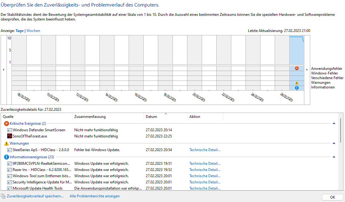

Was sagt der Zuverläßigkeits-Verlauf ? Kein Program beendet sich WIRKLICH Spurlos.
Dort standen gestern zwei rote Kreise
Das Zotac Firestorm Programm und das Gigabyte Mainboard Programm
Und wenn man die anklickt gibt es noch deutlich mehr Infos WARUM es da Probleme gab. DIESE brauchen wir z.B. um etwas sagen zu können.
BTW : Firestorm und Afterburner beißen sich ... machen das gleiche. EINS von beidem .... und das "Mainboard-Program" kannst auch gleich wieder runter schmeißen . Unnötiger Kernschrott. Im UEFI einstellen und basta. Zum überwachen eher HWBot o.ä..
bei beiden Stande das gleiche. Das es Probleme mit dem ausführen gab.
