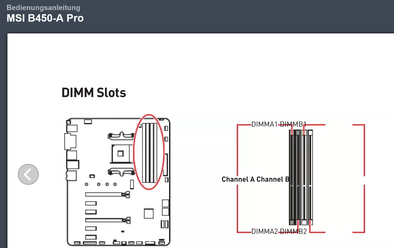

  • Sitzt der (nicht hochwertige) Aegis Ram im in Slot 2 und 4?

  • Ob die in 1/3 oder 2/4 sind weiß ich ehrlich gesagt nicht genau, aber nicht 1/4 oder 2/3

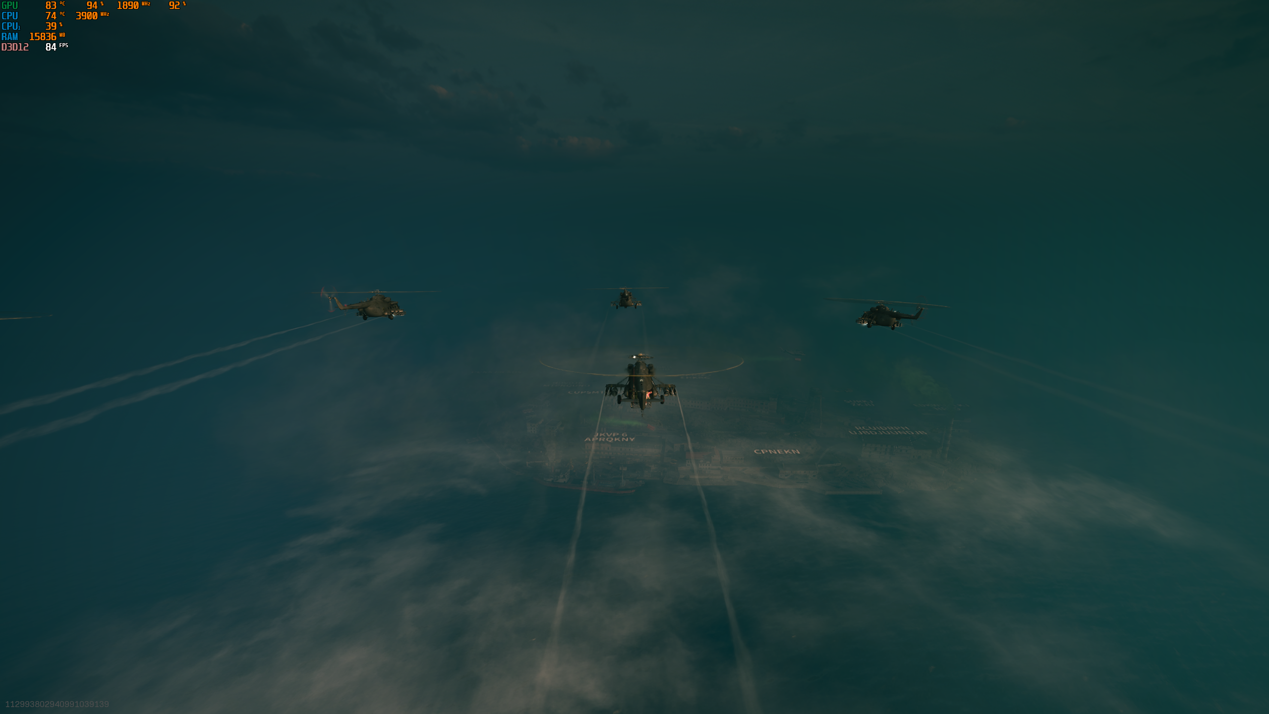

Das ist meine Überwachung mit MSI Afterburner, kann mir jemand mehr zu mainen Daten sagen?
Was gut ist, was schlecht ist, was ich bessern könnte?
  • Woran sehe ich das genau?

A2 und B2
3)
Den Eintrag im BIOS suchen. Sicherlich gibt es dazu Videos auf YouTube.
Oder Informationen im Handbuch.

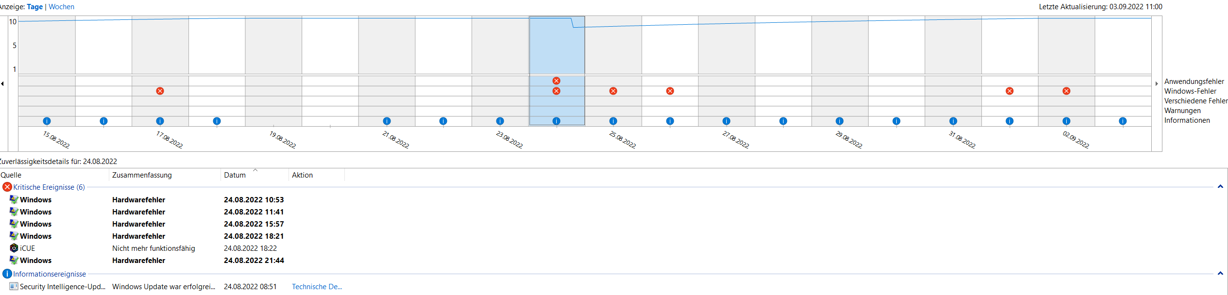

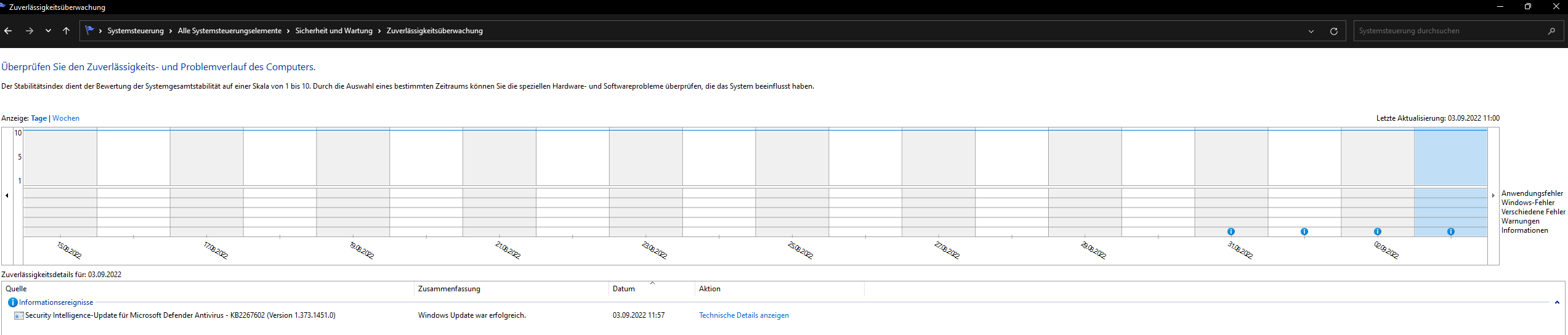

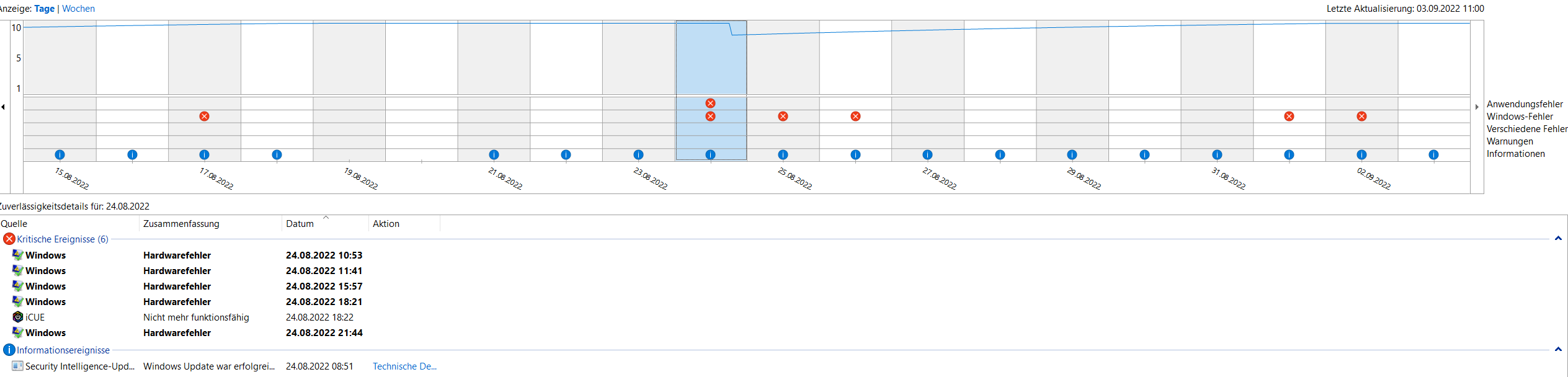

Schau mal den Zuverlässigkeitsverlauf an, sollten da Fehler drin sein diese erstmal auf den Grund gehen.
Das sollte so aussehen, sind dort gelbe oder rote Markierungen stehen unten immer die Fehlercodes wenn man auf "Technische Details anzeigen" klickt.
Sollte da mal nichts drinstehen was das Problem ist, der Zeit Stempel ist aber meistens vorhanden und mit dem kannst in der Ereignisanzeige nach Fehlern suchen die den selben Zeit Stempel haben.

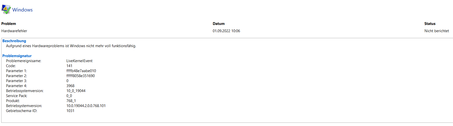

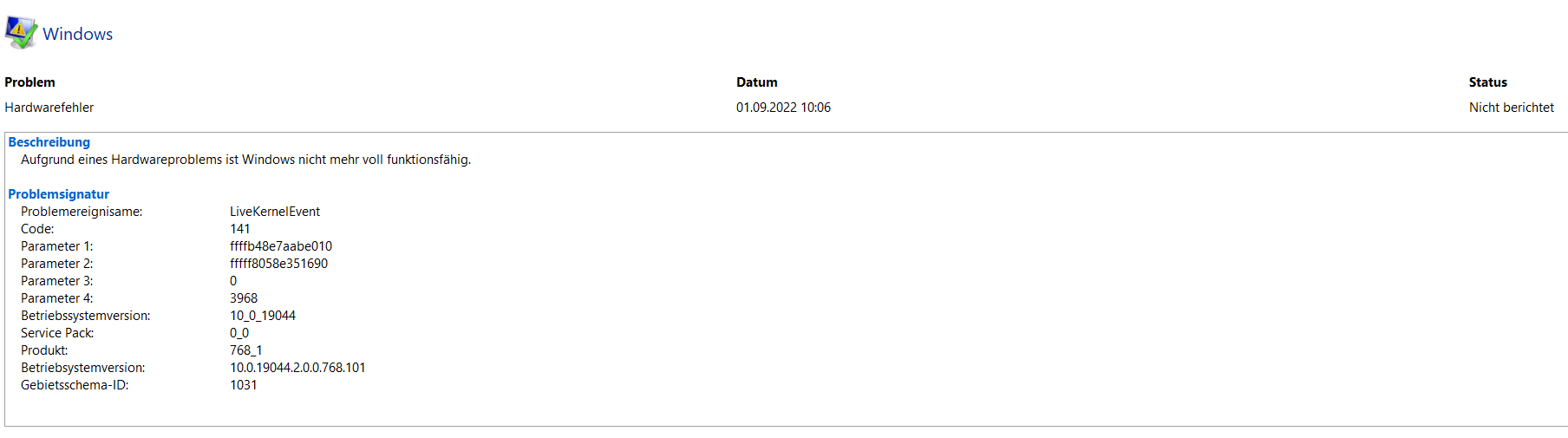

Sieht bei mir so aus, da waren immer wieder ein paar Hardware-Fehler. Weiß man woran das liegen kann?
141 ist für gewöhnlich die GPU.
Kannst die Treiber auch mal mit DDU deinstallieren, danach neu raufmachen. (Ggf dann ohne Geforce Experience)

Das ist meine Überwachung mit MSI Afterburner.
ich würde ein paar infos in den settings einstellen. GPU-RAM Temp bzw. vielleicht einfach mal GPU-Z laufen lassen und im Fenstermodus zocken. Wenn dann ein Freeze kommt, sieht man zumindest was da so los war. die 84°C Temp für die GPU ist normal.
