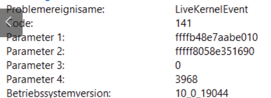

Spiel friert ohne Fehlermeldung ein
DavonasTV schrieb:
Sieht bei mir so aus, da waren immer wieder ein paar Hardware-Fehler. Weiß man woran das liegen kann?
In der Ereignisanzeige kann man anhand dieses Zeit Stempels nach anderen Fehlern / Warnungen suchen.
Du kannst auch diese Zeilen markieren und bei Google suchen.

bondki schrieb:
141 ist für gewöhnlich die GPU.
Kannst die Treiber auch mal mit DDU deinstallieren, danach neu raufmachen. (Ggf dann ohne Geforce Experience)

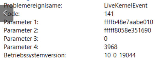

Anscheinend soll es laut dem Fehlercode 141 tatsächlich an der Grafikkarte bzw den Treibern liegen. Probiere es nochmal aus.
