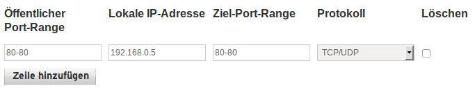

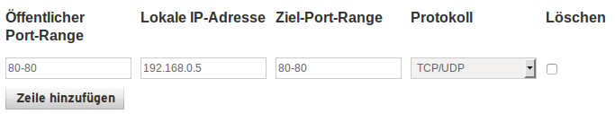

Hallo Leute ich habe mir owncloud auf einem alten MacMini eingerichtet (Ubuntu 12.04). Im lokalen Netz funktioniert auch alles ohne Probleme. Jetzt wollte ich die Cloud auch von außen erreichbar machen, dazu habe ich mir bei no-ip einen Host angelegt dieser geht auch auf meine IP die ich über (www.wieistmeineip.de) ausgelesen habe. Eine Port Weiterleitung auf Port 80 mit der zugehörigen IP Adresse vom MacMini habe ich auch gemacht, aber irgendwie komme ich über meine no-ip Adresse einfach nicht auf die owncloud...
Als Anbieter habe ich Unitymedia, kann es vielleicht dran liegen. Ich dachte auch erst an die Firewall von Ubuntu aber das habe ich schon durchgecheckt. sudo ufw enable sudo ufw allow 80
Ich vermute das es irgendwas bei der Portweiterleitung nicht klappt. Wenn ich die no-ip Adresse anpinge bekomme ich auch eine Antwort mit meiner passenden IP Adresse...
Hier nochmal ein Screenshot zu den Port Weiterleitungs Einstellungen:
