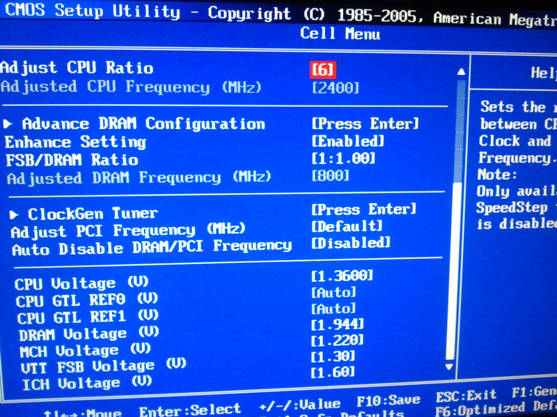

Hi Leute,
ich bekomme mal noch nen Knall mit diesem scheißding.
Ich habe ein P43 Neo F von MSI. Einen E7400 und 4GB 800er OCZ Gold Speicher. Genaue Angaben findet ihr in der Signatur.
Ich probiere schon sehr lange dieses System auf 400 FSB zu betreiben. Jedoch funktioniert es einfach nicht!
Wenn ich es BIOS seitig einstelle oder unter zuhilfenahme der Jumper.
den Multi für die CPU habe ich dabei auf 6 gelassen. Das heißt der Cpu taktet nur auf 2400Mhz.
siehe Bild im Anhang.
Sind die Spannungen zu niedrig oder woran kann es liegen, dass der Rechner nicht hochfährt, wenn ich den FSB auf 400 einstelle?
ich sollte noch erwähnen, dass ich die Latenzen für den RAM auf die im SPD für 400FSB angegbenen Zeiten gesetzt habe.
Danke für eure Hilfe-

was bezweckst Du denn damit? Die Kiste wird dadurch kein deut schneller...
Google mal nach FSB Wall. Der P43 war ned so der hit zum übertakten...
Aber meine Seele ruhiger.
> 400 FSB
Öhm, rechnen ftw. 6x 400 = wie viel?? Richtig, 2400.
Setz den Multi auf 7, dann taktet die CPU richtig. Kommt aufm 775er Sockel öfters vor, dass man den Multi noch korrigieren muss.
FSB auf 400 würd bei dir n CPU-Takt von 4800MHz bedeuten, verwunderlich, warum die CPU das nicht packt :p
Ich glaube nicht, dass du die 400FSB mit dem Board so ohne weiteres schaffen wirst. Und Grafikkarte ist das auch keine.

Da ging es mir nur darum, die CPU als Fehlerquelle zu eliminieren...
Den Multi passe ich an, wenn die Kiste endlich mal 400 FSB erreicht.
Mich wundert, dass man im Internet überall lesen kann, dass die Leute ihre Kisten locker auf 400 FSB haben.
Warum geht es ausgerechnet bei mir nicht?

AT3TB schrieb:
Speicherteiler auch schon mal auf die kleinsten teiler gesetzt
Denn mit FSB geht auch der Ram Takt mit rauf
400 FSB mit 1:1 teiler ergibt DDR2 1600
Kannst du mir das bitte nochmal genauer erklären? Wie kommst du auf 1600?
Eigentlich ist der RAM Takt bei 1:1 gleich 800. (siehe Foto=)
Der FSB Deiner CPU ist 266Mhz, quad pumped. Eine Erhöhung auf 400 macht das Ding wohl einfach nicht mit!
Du kannst beim OC nicht einfach hergehen und sagen "das will ich" du mußt dich immer rantasten.
Die Kombi CPU und Chipsatz ist auch zum Takten nicht sonderlich geeignet. Den Ram Takt von 800 erreichst Du nicht über den FSB sondern über den Teiler. Bitte mach Dich nochmal schlauer denn das was Du willst scheint mit Deinem Sys einfach nicht zu gehen und Du schraubst an den falschen Stellschrauben.
Außerdem solltest Du dem Ram mal 2,1V füttern, vieleicht wirds dann was, den CPU Takt haste ja begrenzt (was das Vorhaben noch unsinniger macht)
Aus der Erfahrung mit meinem alten P43 Board, kann ich dir sagen, dass maximal bei 400 MHz FSB schluss is.
Da deine CPU aber einen FSB von 266 MHz hat und du diese um 50% Übertakten willst, würde ich sagen, dass die CPU einfach dicht macht.

An den falschen Stellschrauben??? Mir wurde hier das Wort im Mund rumgedreht. Es ist mir klar, dass ich den RAM Takt über den RAM Teiler erreiche.

ich würde mich mit FSB 400 zufrieden stellen.
Das mit dem RAM auf 2,1Volt kann ich mal probieren.
Die Antwort muss ich dir aber bis heute Nachmittag schuldig bleiben.
Hat sonst noch jemand eine qualifizierte Idee warum der FSB bei mir nicht erreichbar ist?

Die CPU habe ich doch TESTWEISE auf 2400Mhz laufen lassen um genau diese als Fehlerwuelle auszuschließen!
Die Qualifizierte Antwort ist, dass Du mit dem Kopf durch die Wand willst.
JEDER Chip vom kleinsten wiederstand bis zur CPU, inclusive NB, SB und was alles sonst noch drauf ist auf nem Board hat Toleranzen. Daher gibt es KEINE Garantie das irgendwas im OC Bereich IMMER funktioniert.
Hast Du Dich mal in Stufen rangearbeitet oder willst Du auf Druck die 400? Funktionieren 300? 350? 375?
Und AT3TB hat da auch recht, nur weil die CPU bei nem FSB von 266 die 2,4 Ghz macht, heißt das ja nicht, dass Sie die 400 Mhz FSB kann.

Danke für diese ausführliche, qualifizierte Antwort!
Das ist mir aber völlig neu was du da geschrieben hast und habe ich noch nie gelesen. Gibt es überhaupt DDR2 PC1600??
Auf FSB 333 funktioniert das System. Ich kann auch bis ca. 380 ohne Probleme hochgehen. Ab da an springt das System bei Neustart in den Bootloop.

Na wenn du e schon auf 380 FSB kommst
Dann schau mal was dein ramtakt ist in WINDOWS / AIDA oder so ein Program (Ich nutze hald das Progi)
Bei DDR2 800 geht meist nicht über 1000
Kann aber auch gut sein das dein Chipsatz einfach die letzten 20 mhz nicht will :(
Da kann man nur noch probieren mit ein bischen mehr Spanung auf den NB Chip zu fahren
Was aber dan sehr mit hoher temp in zusammenhang steht.
EDIT: DDR2 1600 mhz war nur Hypothetisch denn die schnellsten OC speicher waren bei 1200
Na wenn er 380 macht, aber keine 400 haste doch die Lösung! Ich würde meinen i7 auch gerne auf 4,5 Ghz Prügeln, oder meine GTX 580 auf 1,1 Ghz, aber es gehen halt nicht.
Du hast eine CPU die nicht sonderlich übertaktungsfreudig ist auf einem einfach Board laufen. Da sind die Grenzen natürlich deutlich niedriger als bei einer selektierten OC Edition.
Tröste Dich doch einfach damit, das es Dir ja auch nix bringen würde es zu machen. Nur den FSB zu erhöhen bringt ja mal gar nix. Wenns um CPU Takt ginge hätte ich noch etwas Verständnis, aber auch Dein Speicher läuft deshalb ja nichtmal im OC. Also warum der ganze Heckmeck?
Du verstehst ja auch nicht das OC immer individuell von der Hardware abhängt? Manchmal hat man halt auch Pech und die Kombi CPU/MB macht nur 350 Mhz, manche machen wahrscheinlich auch 420 mit. Der GEschwindigkeitsvorteil ist kaum messbar bei gleichem CPU Takt.
Lies bitte mal wirklich was zum Thema FSB Wall das hilft Dir weiter. Ich bin hier jetzt raus.

Also nochmal für mein Verständnis.
Obwohl im BIOS der RAM takt mit 800 angegeben ird liegt er rein hypothetisch höher?
Falls dies so ist, würde ich heute Nachmittag mal mit Everest bei einem FSB von 380 (der ja noch funktioniert) nachschauen.
die spannung des RAM werde ich testeise auf 2,1 fixieren.
und ansonsten FSB 400 mit höherer NB Spannung probieren. Wieviel spannung kann ich da rauf geben? auf meinem Foto kann man ja sehen, dass ich diese schon testweise relativ hoch eingestellt habe.
Um die Kühlung brauchen wir hier erstmal keine Gedanken machen, denn ich habe ein kaltes Zimmer und die temps übersteigen nie 40°C.
(Systemseitig und CPUseitig)

Woher nimmst du die Weisheit zu sagen was ich nicht verstehe? Es geht mir hier darum abzukläen ob der FSB 400 evtl. DENNOCH möglich ist.
Trotz billigboard und beschissener CPU.
Und mal noch folgendes zu meiner Vorgehensweise:
1. FSB Takt einrichten.
2. CPU übertakten.
3. system stabil bekommen
Bitte lies meinen Post nochmal AT3TB ist da nicht auf der Richtigen Schiene. Wenn Du den Ram takt im Bios fixierst dann läuft er auch so. Man darf den FSB Takt und den (CPU) internen Quad Pumped Takt NICHT verwechseln.
Dein Sys hat normalerweise 266 Mhz FSB. Dann muß der Ramteiler auf 2:3 und Du hast 400 Mhz Ram Takt. (DDR2 schreibt ja lediglich auf jeder Taktflanke, daher ist das ne theoretische Verdoppelung, was auch so angegeben wird aus Marketinggründen)
Bei nem FSB von 400 Mhz und Teiler 1:1 läuft der Ram auf 400 Mhz. Bei DDR2 ist das dann DDR2-800.
Hast Du bei nem FSB von 266 Mhz den RAM mal auf 400 Mhz, also DDR2 800 Spec gehabt? Wenn ja, liegts nicht an der Spannung. Ganz einfach.
Wenn Du den CPU Takt fixed über den niedrigeren Multi, und den Ram Takt über den niedrigeren Teiler und die Kiste nicht in Richtung "normaler" Werte bei höherem FSB geht, dann macht die NB dicht. Also da mehr Spannung drauf. Wenn das nicht geht, danngehts nicht. Mehr Spannung löst nicht immer die Probleme.
