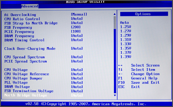

Hi!
Die Einstellung muss ziemlich weit unten sein, nach der vcore, CPU PLL!
Edit: Bild:D
steht bei mir auf AUTO. was soll da am besten stehen?
