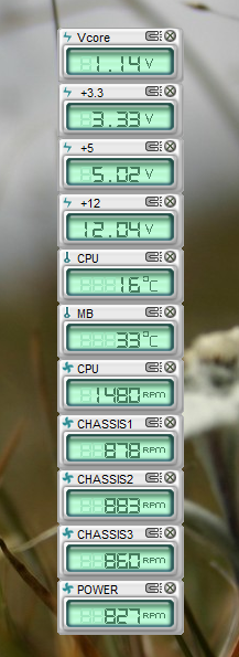

also...
CPU: 16°C
MB: 33°C
Vcore: 1,13 V

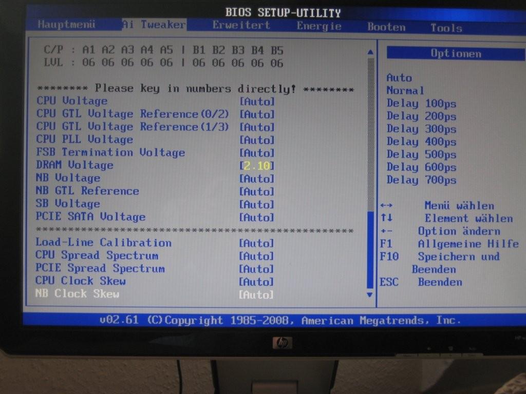

@BensenM
Stell im Bios die DRAM-Voltage manuell auf 2,1V , oder reduziere dir DRAM Frequency auf
800MHz, dann könnten auch ca. 1,90-1.96V für den Ram reichen.
Das Board legt zwar die DRAM Frequency mit 1066MHz fest belässt aber die
DRAM Voltage auf "auto" und ca.1,80V.
Das ist für 1066MHz aber zuwenig.
Cosair gibt die Rams bis 2,2V frei, wobei allerdings eingestellte 2,0-2,1V im Bios locker reichen sollten.

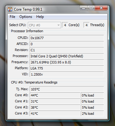

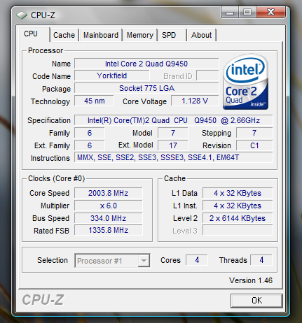

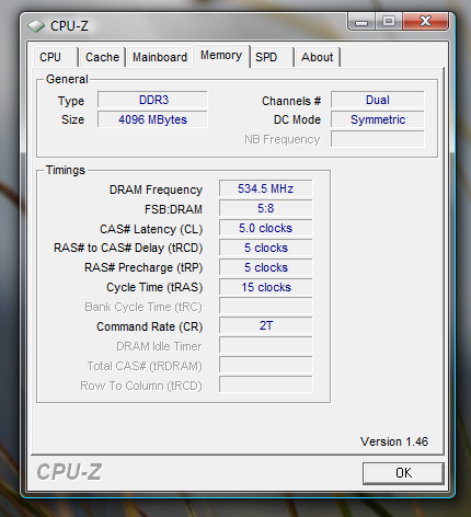

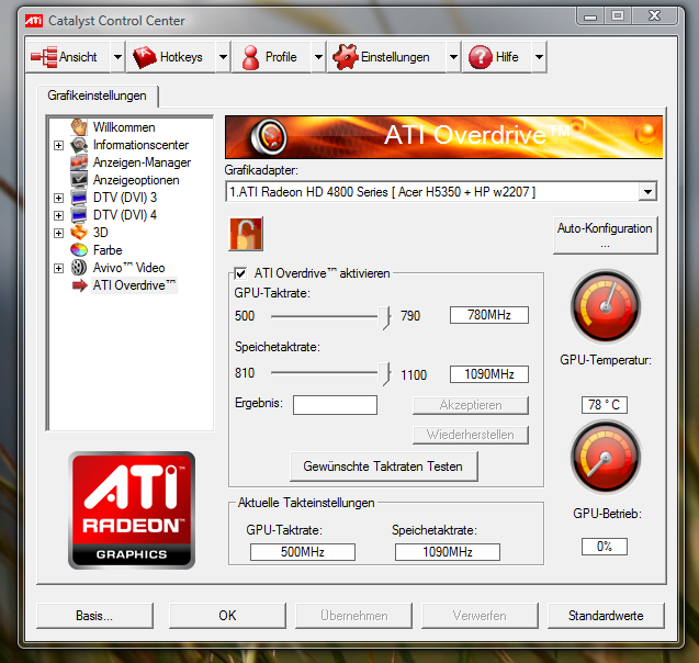

sooo...die dram voltage habe ich auf 2,1 V eingestellt und die Temperatur der CPU sieht jetzt so aus: 6.jpg
Werde mal schauen wie die Angelegenheit sich jetzt verhält.
Wie siehts aus mit der Stromsparfunktion der CPU (nicht der EPU Six sondern der von Intel). Kann die auch für abstürze sorgen? Sind bei dem Board noch andere Einstellungen zu beachten die im default falsch sind?

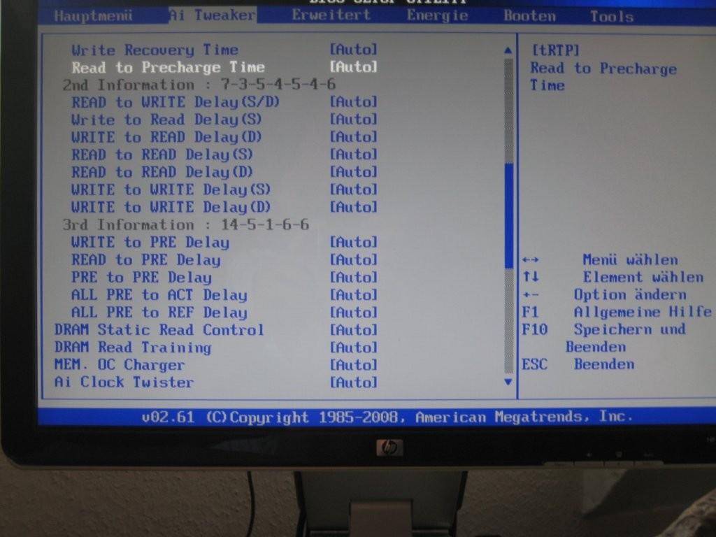

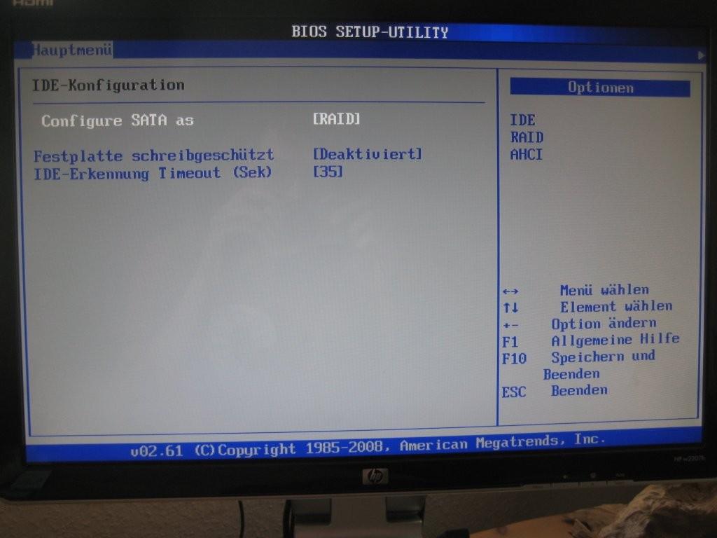

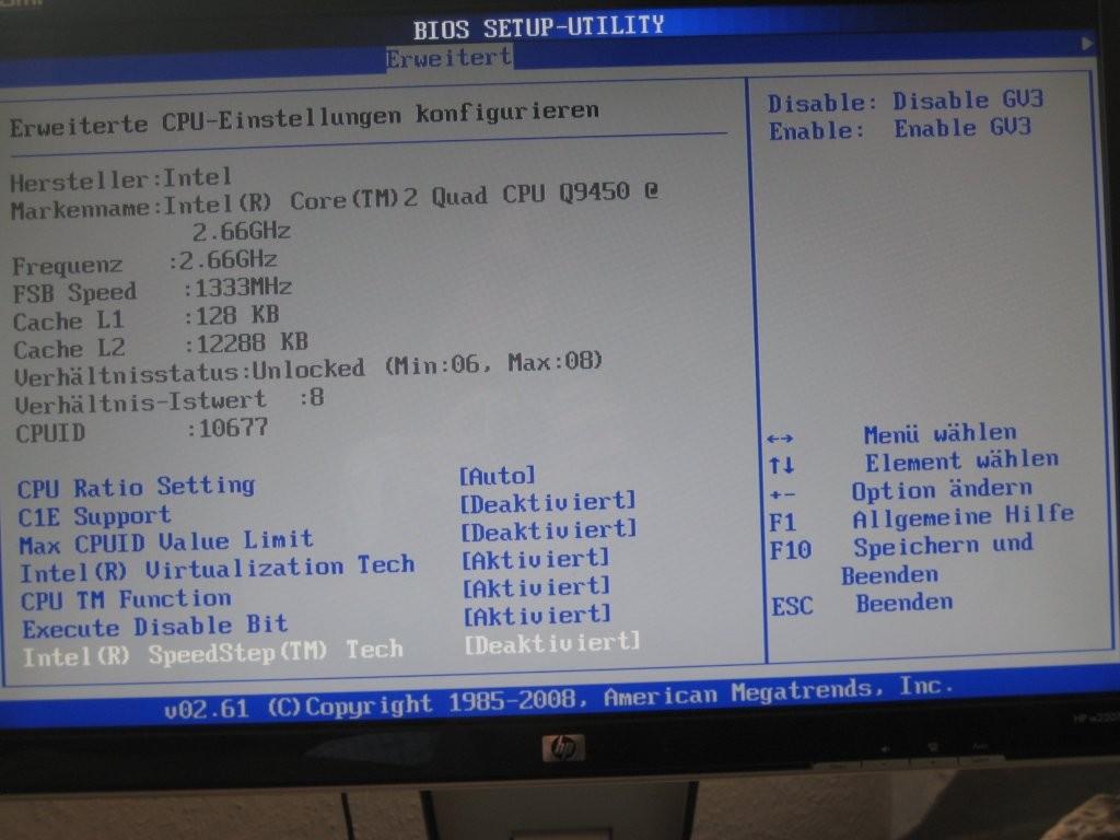

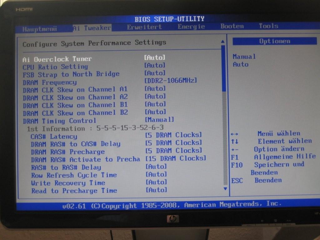

Die Möglichkeit habe ich im Moment leider nicht. Ich hab mal ein paar Bios Screens gemacht und vielleicht kann ja mal jemand rüberschauen ob die Einstellungen soweit ok sind.

Du könntest versuchen den RAM mit 800 Mhz und 1.8 V zu betrieben und dann testen ob der Computer so läuft.

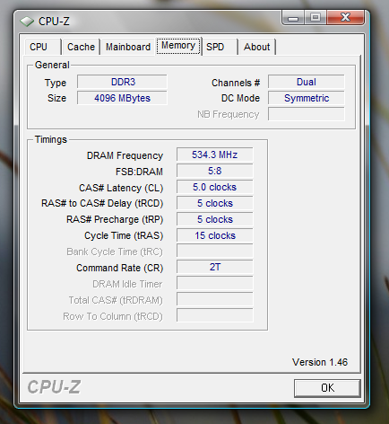

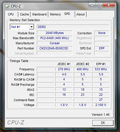

soo...hab den ram mal so belassen, also auf 2.1 V und 5-5-5-15 und memtest durchlaufen lassen. Prime 95 lief auch ohne zucken über ne stunde. wie siehts aus mit der stromsparfunktion, auf was muss man achten im bios, was aus bzw. einschalten?
Mmh, so wie es aussieht fährst du schon mit Fail-Safe Einstellungen im BIOS.

C1E Support und Speedstep kann man ruhig aktivieren.
MfG.
@ cyberpepi
hab speed step und c1e wieder aktiviert. hatte den eindruck als wenn die freezes dadurch weniger geworden sind, aber mal schauen wie es sich damit verhält. vielleicht lag das ja an der volt geschichte der ram.

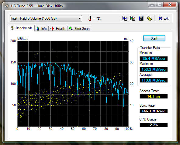

@dozer 3000
hab mal hd tune durchlaufen lassen ...siehe screenshot

Es ist schon klar das man DDR2 1066MHz Ram auch ausnützen will, aber Performancgewinn hat man dadurch kaum.
Bei Intel ist eben der FSB der limitierende Faktor.
Wenn es noch Probleme geben sollte, würde ich den Ram wie schon geraten auf DDR2 800MHz und 1,9V laufen lassen.
CPU Spead Spectrum und PCIE Spread Spectrum kann man auch deaktivieren.

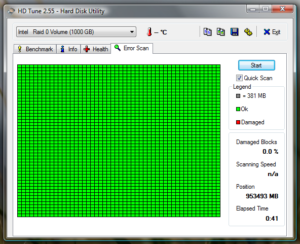

Die Werte von HDTune sind ok.. wobei es schon schneller gehen könnte.
Aber ok..
Wenn du einen Error Scan machst, dann nie "Quick Scan" - der findet keine defekten Sektoren.

hab jetzt drive expert mal abgeschaltet im bios. hab den marvel raid treiber und den intel storage drauf. kann das sein das die sich beissen?
MMh, schon urig..
hast du auch 2 RAIDs aktiv.. oder wofür ist der Marvel???
