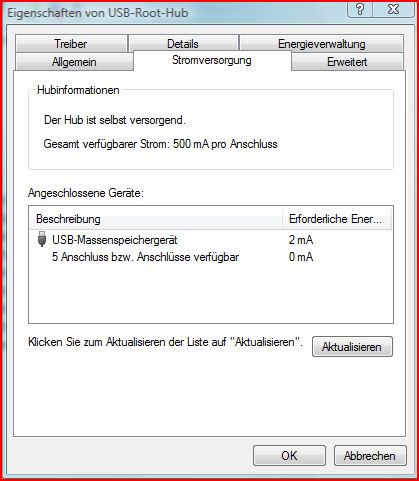

@und wie kommst du darauf, dass deine externe platte nur 100mA braucht?
Sorry, habe mich vertan. So ist es richtig:
Hinten = Externe USB Platte = 2mA > das ändert sich auch unter Last nicht, da sie ein externes Netzteil hat.
Hinten = USB Controller = 30mA
Hinten = USB Maus = 100mA
Vorne = USB Stick = 100mA
Bin zu Hause und hab nachgeschaut. Meine bringen alle nur max. 500 mA. Habe aber mal die neusten Chipsatz Treiber installiert. Mal sehen obs hilft. Hatte das gleiche Problem bereits mit meinem letzten Asrock-Schrottboard. Aber da war ja bekannt dass die abweichende USB Spannungen liefern.
Das ist glaub nur der Strom den die Ports laut usb spezifikation liefern sollen. Ich denke die Ports liefern je nach Board auch mehr. Chipsatztreiber haben bei mir keine Änderung gebracht.
