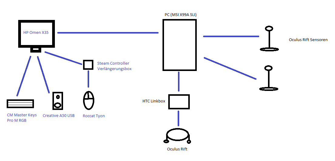

Hallihallo liebe Community,
ich habe mehrere Probleme mit USB Geräten an meinem PC. Angehängt seht ihr, wie ich meine Geräte (Maus, Tastatur, Oculus Rift + Sensoren) angeschlossen habe. Maus und Tastatur sind deshalb am Bildschirm angeschlossen, da sonst das Kabel zum PC zu kurz ist. Der Bildschirm (HP Omen X35) bietet eine USB3.0 Hub und ich gehe mal davon aus, dass dieser aktiv (also mit eigener Stromversorgung) ist.
Ich bin nicht sicher, wie und ob diese Probleme zusammen hängen. Ich hoffe, ihr könnt mir helfen oder Tipps geben, die Probleme in den Griff zu bekommen. Hier im Folgenden meine Probleme:

Mein Mainboard hat übrigens 3 verschiedene USB Controller und die Geräte sind folgendermaßen über die Controller und Anschlüsse am Mainboard verteilt:
Backpanel USB am Mainboard
USB 2.0 | USB 2.0 (Intel X99a) ----> Oculus Sensoren
USB 3.1 Gen2 Type-C | USB 3.1 Gen2 (ASMedia ASM1142) ---> Oculus Rift
USB 3.1 Gen1 | USB 3.1 Gen1 (ASMedia ASM1074) ---> Monitor
Ideen, wodurch die Probleme entstehen?

Probleme mit USB disconnects können oft an zu geringer soc Voltage (falls ryzen System) liegen... Wie ist diese eingestellt? Sorry bei Intel weiss ich das Pendant nicht... Zu lange raus.
Vg Chris
Mein System ist Intel-basiert:
Intel i7 6850K
Mainboard: MSI X99A SLI
Falls mehr Infos gebraucht werden, dann findet ihr mehr Infos in meiner Signatur (--> Main System)
Müsste mal schauen, ob es so eine USB Einstellung auch bei Intel gibt...
Das ist keine USB Einstellung, sondern die spannung für das Mainboard, grob formuliert. Die findest du im BIOS. Aber wenn du das nicht weisst, steht diese vermutlich auf "Auto"... In hwinfo kannst du das aber ablesen, musst nur den Intel Begriff dafür googlen...
