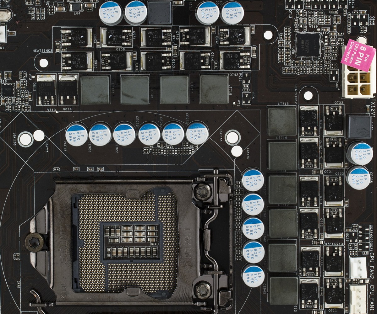

Das sage ich als ehemaliger Besitzer eines P67 Pro3. Außerdem solltest du nicht Pauschalisieren, das Pro3 ist Lowend. Ab dem Extreme 4 ist die Bauteilqualität natürlich mit der Konkurrenz vergleichbar.
Die Spannungswandler sind analog, von der Sorte 0815:
Die billige Realtek NIC. der schlechte Etron USB 3.0 Chip und das eher mäßige Layout (kein Front USB 3.0, PCIe Verschluss) bieten jede Menge Anlass zur Kritik.
