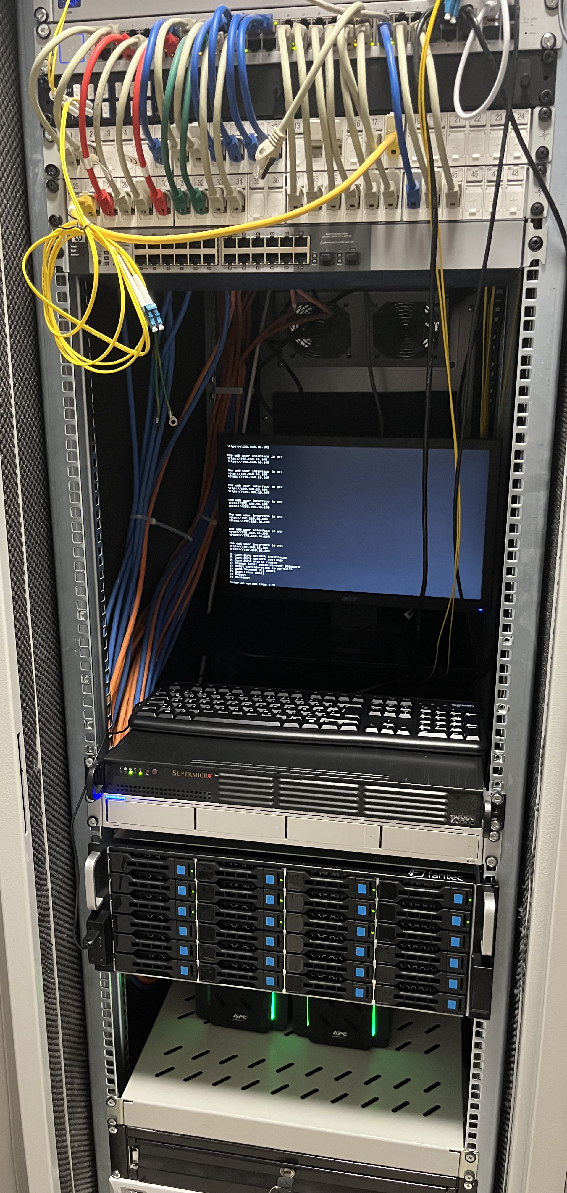

@JoergB Server läuft jetzt alles ...habe mir das von Dir gepostete Adapterkabel bestellt bisher aber nicht angeschlossen. Es läuft alles mit 2 EPS12V Leitungen. Bestückt ist der Server jetzt folgendermaßen:
Fantec SRC-4240X07, 4HE
Noctua NF-F12 industrialPPC-3000 PWM, 120mm, 3er-Pack
2xArctic S8038-10K PWM schwarz, 80mm
AMD Epyc 8024p (8c16T),
Noctua NH-D9 TR5-SP6 4U
ASRock Rack SIENAD8UD-2L2Q
2x Kingston Server Premier RDIMM 64GB, DDR5-4800, CL40-39-39, reg ECC, on-die ECC
NVIDIA Quadro M2000 | 4 GB GDDR5 Grafikkarte
2x MCIO 8i auf SFF 8087 Kabel (16 Sata Laufwerke via Mainboard)
1x MCIO 8i =>PCIe MCIO 5.0 8I to SFF-8654 8i (U.2/3)=>U.2/3 zu 2x M.2 NVME Adatper
Supermicro LSI SAS3008 9300-8i (für die restlichen 8 SATA Einschübe)
2xWestern Digital Red SN700 NVMe NAS SSD (Truenas SLOG)
4x Crucial MX500 2TB, 2.5" (Truenas LARC)
5x Seagate Exos X - X20 20TB, 24/7, 512e/4Kn / 3.5" / SATA 6Gb/s (Truenas ZFS RaidZ2, Hauptpool)
2x Samsung SSD 970 EVO Plus 1TB, M.2 2280 / M-Key / PCIe 3.0 x4 (Truenas ZFS Mirror, VMs+Container)
be quiet! Dark Power 13 750W ATX 3.0
APC Back-UPS 2200VA, 6x C13, USB
Angeschlossen aktuell via 10Gbit
Reaktionen: cma_i
Super das es funktioniert.
Mal eine Frage:
Warum hast du ein EPYC Board genommen ?
Nach oben hast du natürlich deutlich Luft zum aufrüsten.
Ich hatte mir die auch angesehen und mich für ein AM5 Server Board mit 7950X (16c/32t) entschieden.
Da mir die SATA Ports zu wenig waren, habe ich einen Silverstone ECS06 dazu gesteckt.
Der hat einen ASMedia, der mit 2 PCIe Lanes ausreichend schnell angebunden ist.
Habe in Summe 10x SATA.
In meinem Board ist der gleiche Remotemanagement Chip drin wie bei dir, der funktioniert gut.
Wenn M2 SSDs günstiger werden, kommt irgendwann noch eine 4x M2 SSD Karte dazu
Viele Grüße Jörg
Mein letzter Home Server war 12Jahre alt und Ziel war die gute Erweiterbarkeit, bei den normalen Boards haben häufig die PCIe Lanes nicht gereicht. In Zukunft gehe ich davon aus, dass ich vielleicht noch mehr SATA SSDs oder NVME SSDs hinzufügen kann (kann hier noch 4x M2 SSDs hinzufügen PCIe 5.0). Wenn ich schon 24x3.5" habe dann sollen die auch alle funktionieren. Werde wahrscheinlich noch ein paar alte HDDs hinzufügen als lokales Backup ....offsite habe ich über AWS S3 Glacier DeepArchive realisiert
Reaktionen: JoergB
