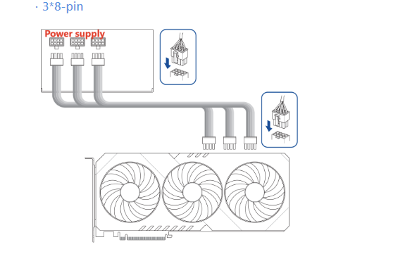

Nun könnte ich günstig an eine neue GPU (ASUS Radeon Tuf Gaming 7900xt oc) kommen und würde diese gerne kaufen.
Die Karte hat 3x 8pin Anschlüsse. Mein Netzteil hat jedoch nur 2 Pcie Ausgänge. Ist es möglich ein Y Kabel zu verwenden, welches ja von be quiet auch schon mitgeliefert wird und den dritten Anschluss dann einzeln am zweiten Pcie Anschluss an der PSU anzuschließen oder ist das nicht zu empfehlen?
Falls es möglich ist, liege ich richtig, dass es egal ist welchen Anschluss an der PSU ich mit dem Y Kabel auswähle und auch egal welchen Anschluss an der GPU ich einzeln ansteuere?
Oder sind GPU und dieses Netzteil nicht kompatibel und das Netzteil ist für 2x8pin Karten ausgelegt, bzw auf den neuen Nvidia 12 Pin Stecker?
Gibt es eventuell sogar einen Adapter vom 600 Watt 12 Pin PSU Anschluss auf zwei mal 8pin GPU?
Vielen Dank für die Hilfe.

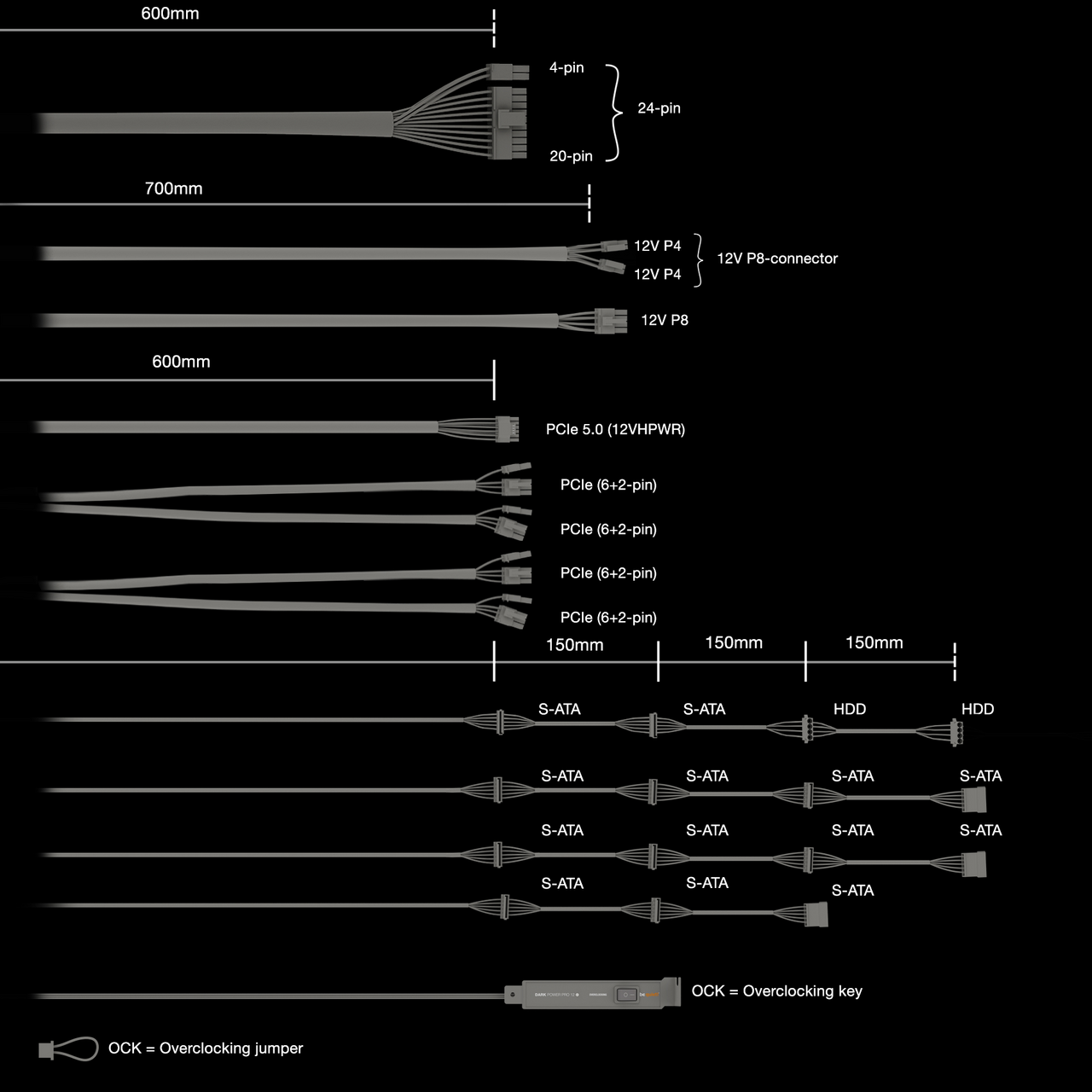

Dein Netzteil, hat alle passenden Kabel dabei:
Also ja, geht, dafür sind die Kabel da. Warum sollten die das sonst so machen?
Reaktionen: Dandelion, DannyA4 und Asghan
Das ist im Übrigen auch kein einfaches Y-Kabel.
Reaktionen: DJMadMax, DannyA4, Asghan und eine weitere Person
Es gibt auch eine Bedienungsanleitung deines Netzteils wo vieles erklärt wird. :D
Reaktionen: DJMadMax, DannyA4 und Asghan

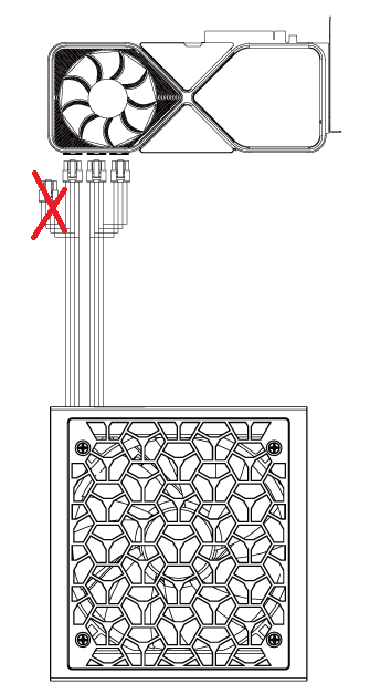

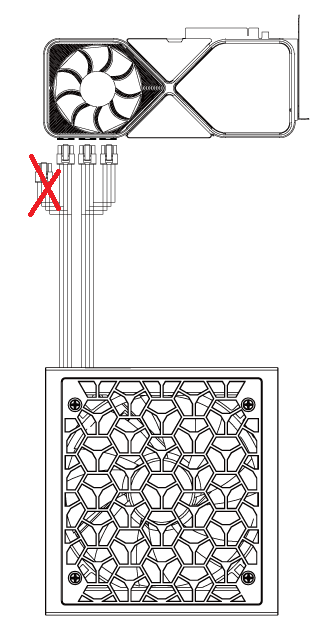

Du nutzt beide PCIe-Kabel und lässt von den insgesamt vier Steckern einen weg:
haben einige PSUs sogar dabei: klick
Brauchst du aber nicht.
Reaktionen: Dandelion und DannyA4

Zunächst einmal vielen Dank für die zahlreiche und schnelle Hilfe.
Ich gehen nun sehr beruhigt den Zusammenbau meines zweiten Pcs an. Mich hatte die Bedienungsnaleitung der GraKa ein wenig irritiert und ich wollte auf Nummer Sicher gehen und eine oder mehrere weitere Meinungen hören. In der Asus Anleitung war es folgendermaßen illustriert:
Könntest du mir das genauer erklären? Das interessiert mich....
Danke dir. Habe ich auch gelesen, nur wie oben erklärt, war ich bezüglich der beigelegten Anleitung zur GraKa unsicher.
Vielen Dank für die Visualisierung und Erklärung!
