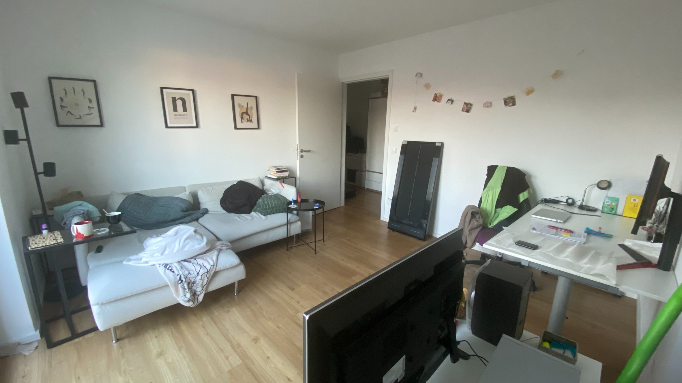

ich beschäftige mich als kompletter Neuling seit ein paar Tagen mit Lautsprechern.
Ich bekommen in den nächsten Wochen den LG C4 OLED in 55 Zoll. Das ist ein Traum für mich.
Mein zweiter Traum ist eine 5.1-7.1 Anlage die tollen "Kinosound" liefert. Die Anlage ist tatsächlich zu 95% für die Nutzung zum Film- und Serienschauen ausgelegt. Musik kann vernachlässig werden. Zocken tu ich auch am PC, also auch kein Faktor.
Dafür will ich gerne einen ersten guten Grundstein legen mit 2.0 bzw. 2.1 für max 1000 € im Idealfall aber auch weniger.
Deswegen suche ich eure Hilfe und Unterstützung.
Da ich mit 2.0/2.1. anfangen, aber eventuell auf 5.1-7.1 gehen will habe ich bisher verstanden, dass ich einen Verstärker brauche der 7.1 kann, den ich erstmal für 2.0/2.1 nutze. Dafür dann 2 passive LS (idealerweise Standlautsprecher?).
Ich bin voraussichtlich noch ca. 1.5 Jahre in einem ca. 20qm Wohnzimmer. Reichen da 2.0 LS oder macht auch jetzt schon ein Subwoofer Sinn? Nachdem wir umziehen könnte ich über die Aufrüstung auf 5.1-7.1 nachdenken, je nach neuem Zimmer.
Da es in meiner Umgebung keine Läden gibt in denen man Probehören kann muss ich entweder 1:30 std. fahren oder auf eure Beratung vertrauen (außer jemand kennt solche in Umgebung von 35037 Marburg). Soweit ich verstanden habe ist Probehören einerseits hilfreich für Unterschiede von Boxen andererseits scheint der Ton dann doch sehr vom Raum abzuhängen und dann ist Probehören doch weniger hilfreich?
Als Marken und Modelle sind mir bisher:
  • Nubert B 30/40
  • Teufel Ultima 40 MK2/3
  • Klipsch (z.B. RP 600M)
  • KEF
untergekommen. Übersehe ich etwas?
Von Soundbars und Logitech scheint eher abgeraten zu werden. An Teufel scheiden sich die Geister und der Rest scheint gut aber etwas teurer zu sein?
Es fällt mir gerade sehr schwer einen Überblick über das Thema Lautsprecher bzw. Heimkinosound auf einem Budget zu bekommen.
Ach ja, gebraucht wäre prinzipiell ok, aber ich habe da oft Bedenken die Katze im Sack zu kaufen, zumal ich gar keine Ahnung habe wie die Lautsprecher klingen sollten und daher pot. Probleme vermutlich schlecht erkennen könnten. Also eher nicht... aber wer weiß?
Ich habe auch gelesen, dass man ca. 50/50 für Verstärker und LS einplanen sollte was das Budget angeht, also in meinem Fall ca 500-600 pro Set Boxen und für einen Verstärker?
Ich versuche mich gerade ein wenig zu orientieren und sicher zu stellen, alles Wichtige verstanden zu haben, ehe ich eine konkrete Kaufberatung eröffne. Ich hoffe, dass das ok ist.
Entfernen zum TV sind von meinem Kopf beim Sitzen auf dem Sofa ca. 4m.
Vielen Dank für eure Hilfe! Ich bin extra dankbar, wenn eure Antworten einfach verständlich sind :)
PS: Ich habe übrigens noch die hier: https://www.amazon.de/dp/B081W1GV47

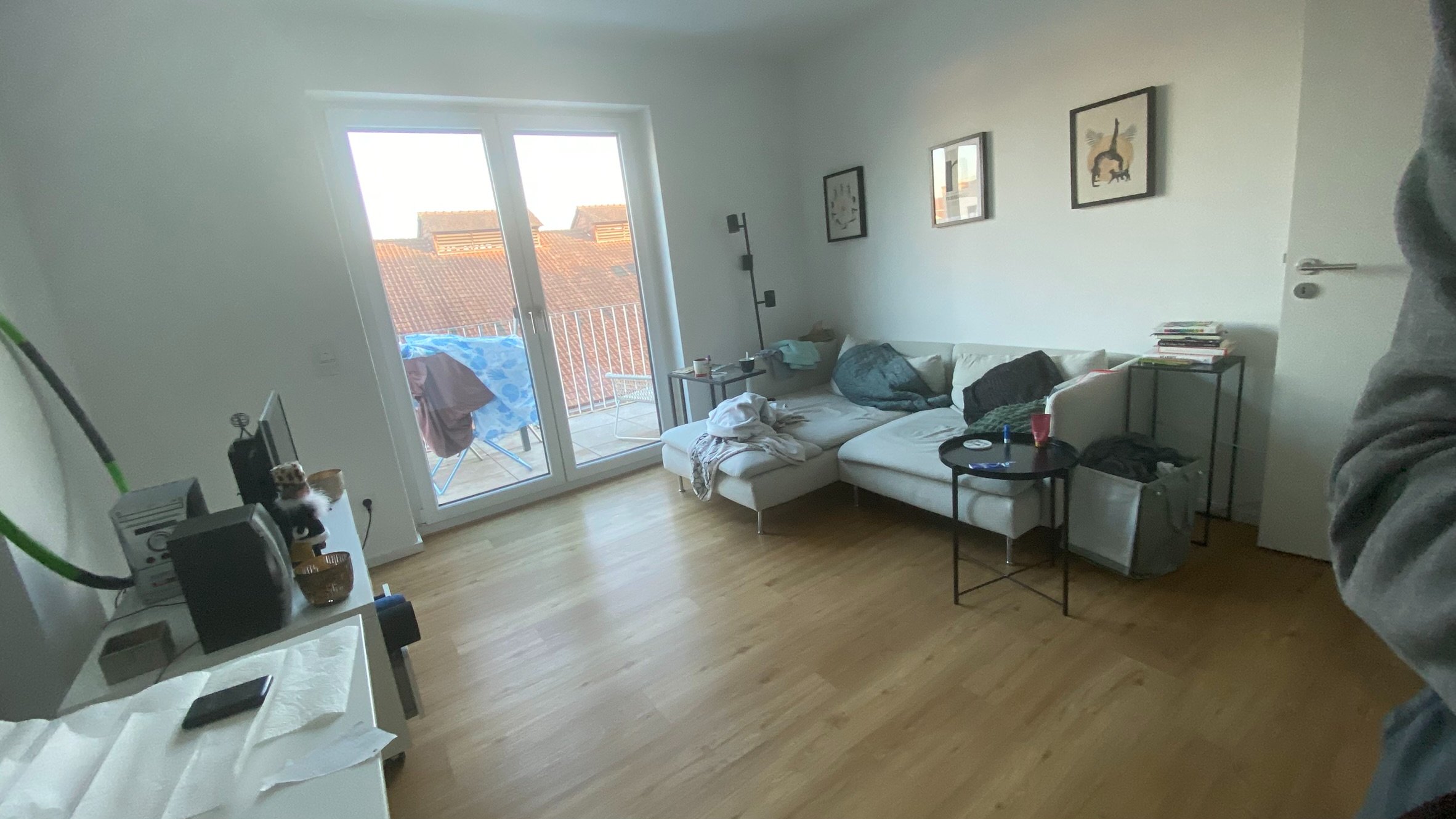

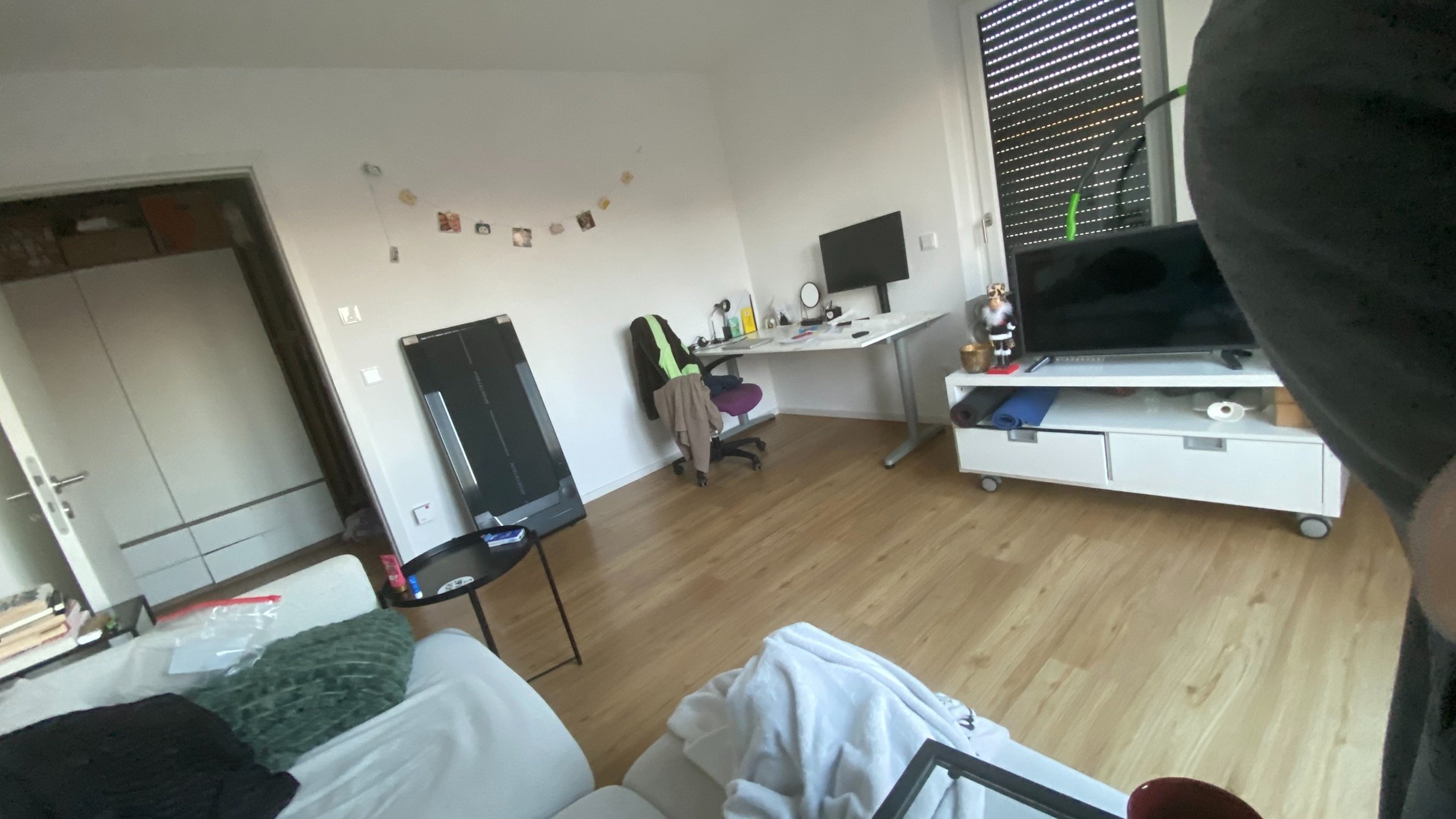

Was du dir zuerst überlegen solltest, ist, wie du die Lautsprecher stellen willst.
Deine Couch steht direkt an der Wand, somit kannst du die Surroundlautsprecher nicht dahinter anbringen. Die Couch müsste somit von der Wand weg. Weil die sollten von hinten auf die Hörposition strahlen, nicht seitlich.
Ähnlich in der Front. Wenn das Lowboard bestehen bleibt, dann hast du links und rechts davon nicht wahnsinnig viel Stellplatz für 2 ordentliche Standlautsprecher.

Ich bin dir dankbar für deine Vorschläge, aber ich vermute du hast überlesen, dass ich erstmal mit 2.0/2.1 starten will. Daher sind die Surroundlautsprecher auch erstmal kein Thema. Außer ich habe da was falsch verstanden?
Was findest du an den KEFS/Teufel schlecht?
Wo würdest du (oder wer das noch liest) denn die Lautsprecher hinpacken? Ich hatte tatsächlich gedacht 2 Standlautsprecher neben das Lowboard. Aber dafür ist dann zu wenig Platz, wenn ich das richtig verstehe?

Und nochmals: du musst dir klarwerden was du stellen kannst.
Natürlich kannst du mit 2.0 oder 2.1 anfangen, sofern du 2 Standlautsprecher neben das Lowboard kriegst. Allerdings sollten rund um die Lautsprecher zu jeder Seite 40-50cm Platz bleiben zu Wand und möbeln, damit die frei spielen können.
Wenn das nicht der Fall ist - wovon ich anhand deiner Bilder ausgehe - dann sind vllt. eher Regallautsprecher auf separaten Ständern eine Idee.
Ah, das wusste ich nicht. Super, danke für die Info. Ja, die 40-50 cm zur Wand kriege ich im Moment definitiv nicht hin. Dann Regallautsprecher auf Ständern die ich dann im 5-7.1 als Surround-LS wiederverwenden kann? Passt das prinzipiell?
Dann muss man ihn ja fast ans Sofa stellen bzw auf höhe der Tür, uncool. Bei 4 Meter würde bei mir da wenig Freude aufkommen. Habe einen Vorgänger des TVs, ebenfalls mit 55 Zoll, das ist bei etwas über 2,5 Meter abstand eigentlich schon zu klein, da hätte ich eher 65 Zoll wählen soll. Für richtig Kinofeeling müsste ich vermutlich sogar auf 77 Zoll gehen.
@Fujiyama Ja, versteh ich total. Kann ich vermutlich nichts dran ändern bzw. würde es sonst auch mit den Boxen in der Ecke da eng werden (55 Zoll maxxen das 120cm lowboard schon aus).
Denke da muss ich mir nochmal separat Gedanken machen, aber hab es auf dem Schirm :)

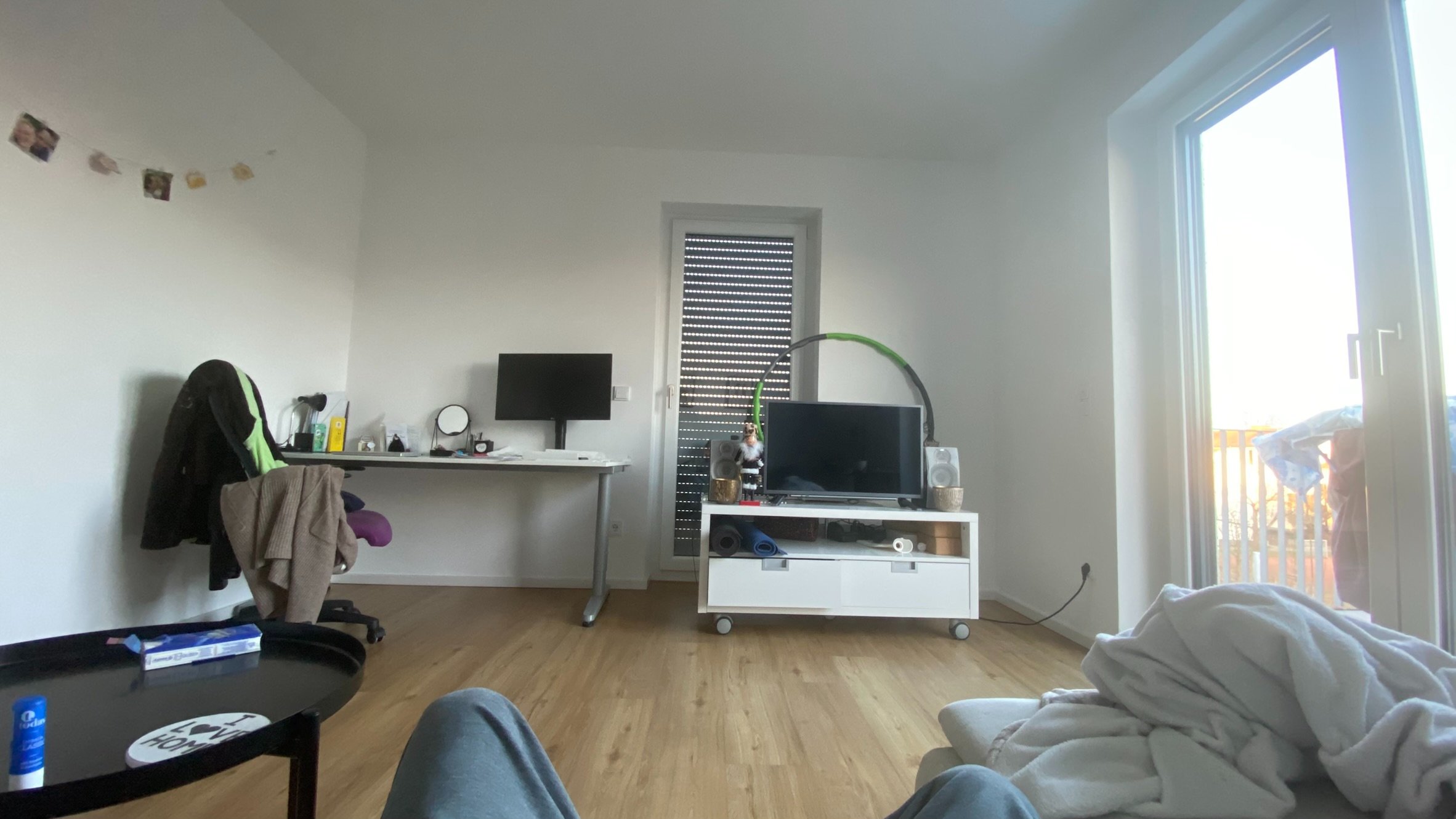

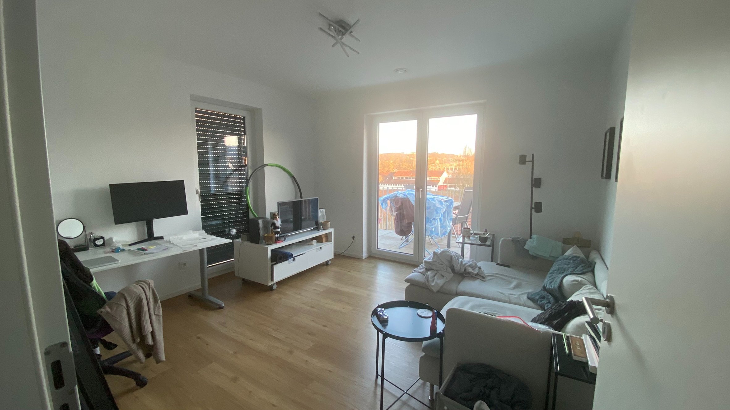

Oh, danke. Das hätte ich nicht beachtet da ich es gar nicht wusste.
Mhh, die Höhe der "Lücke" beim Lowboard ist 16cm. Der X3600 ist 16,7cm hoch. Das passt dann anscheinend schon mal nicht. Ich schau mir mal die anderen an.
Weitere Platzfrage: Macht es was aus die Lautsprecher sonst ggf. auf dem Lowboard hinter dem TV zu platzieren? Klar wird der Sound erstmal geblockt, aber ist das bei den dünnen TVs heutzutage ein wirkliches Problem?
