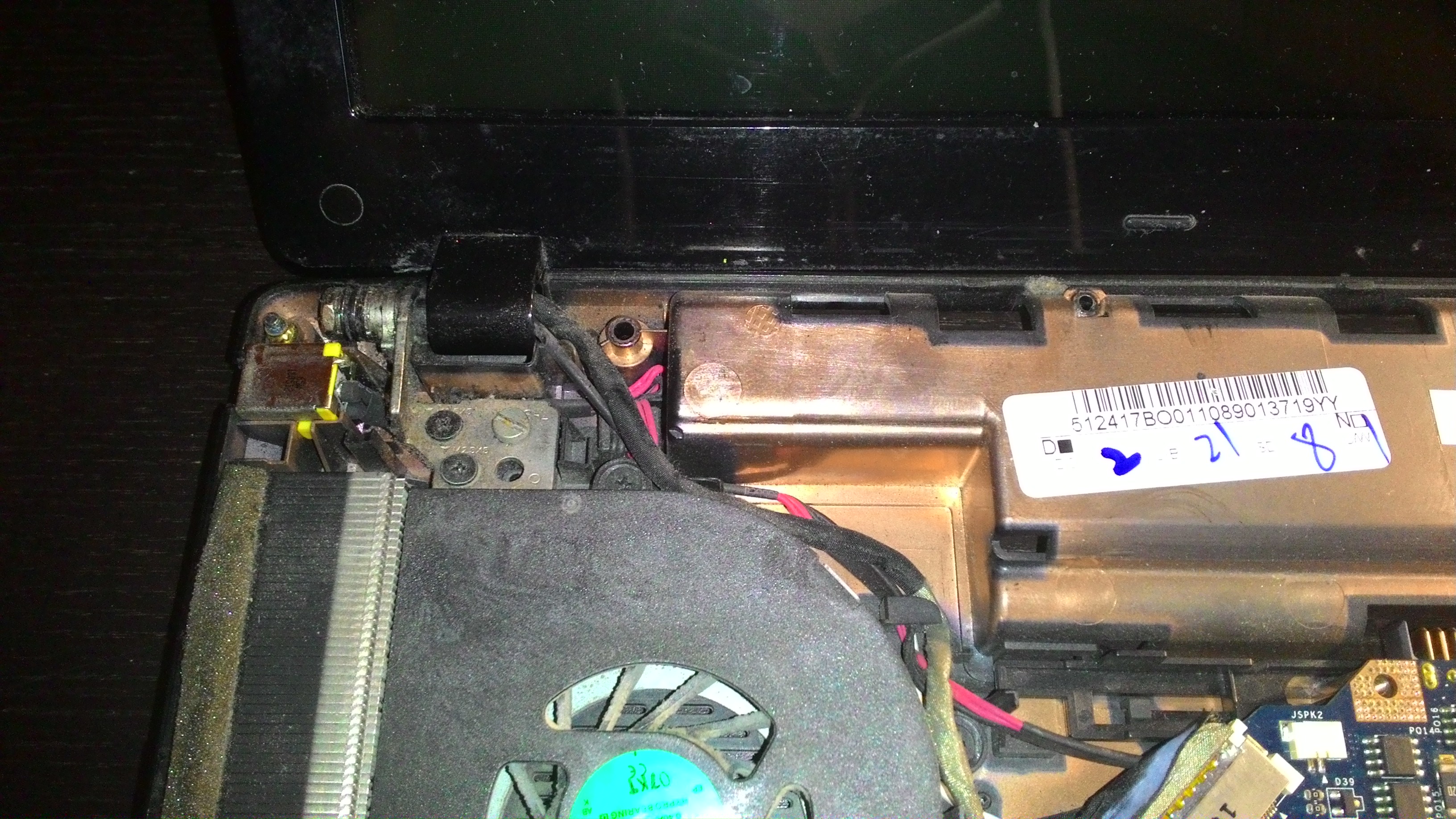

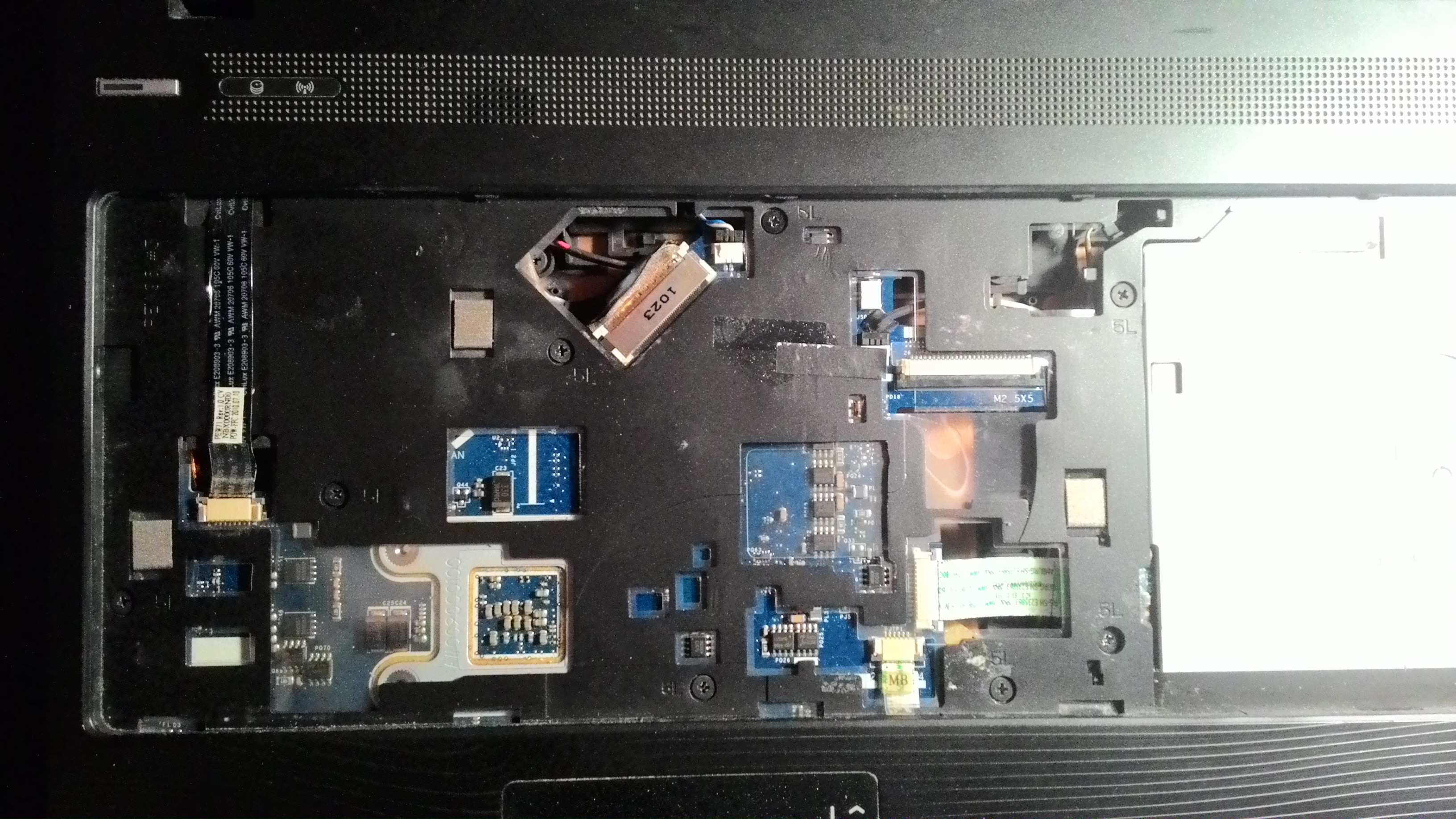

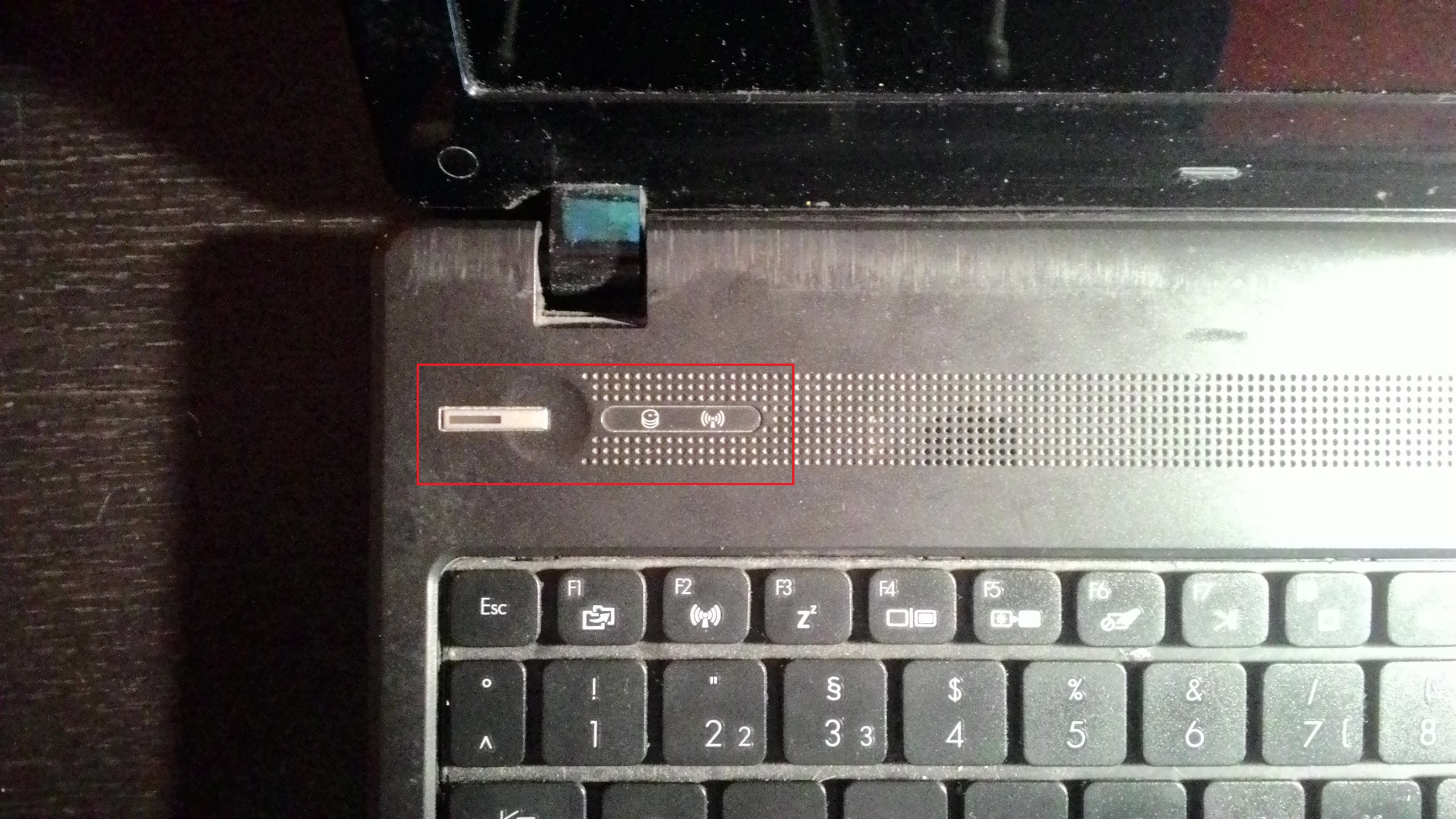

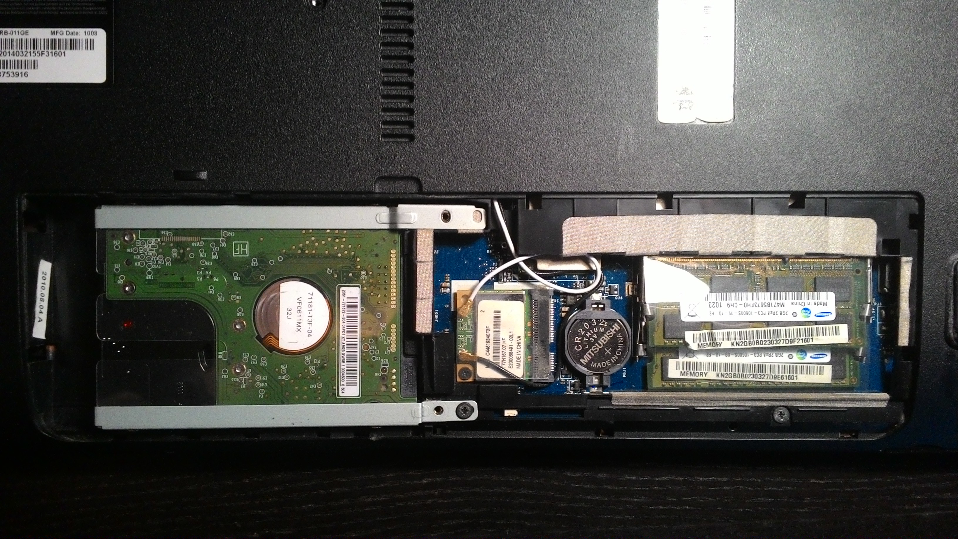

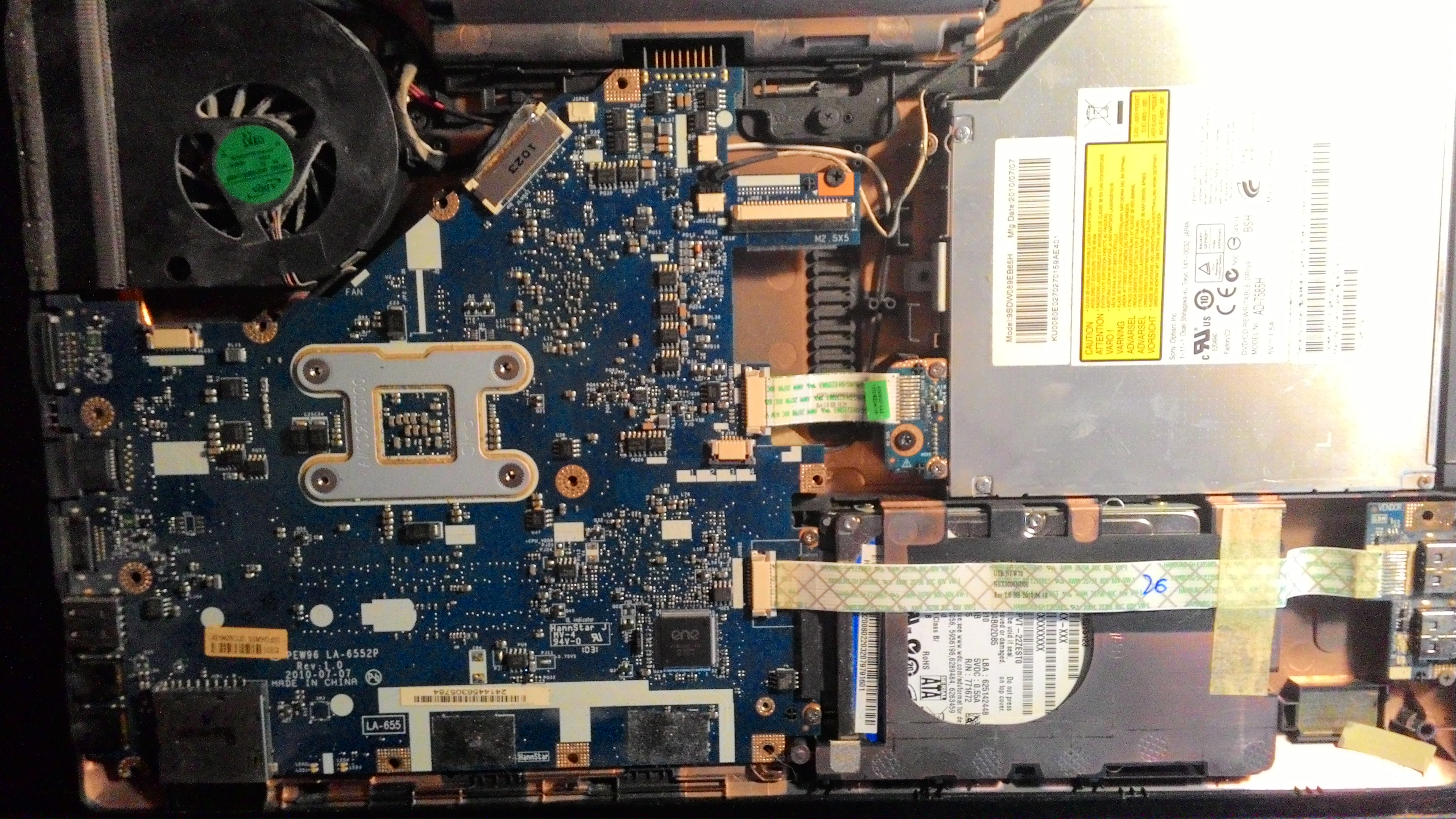

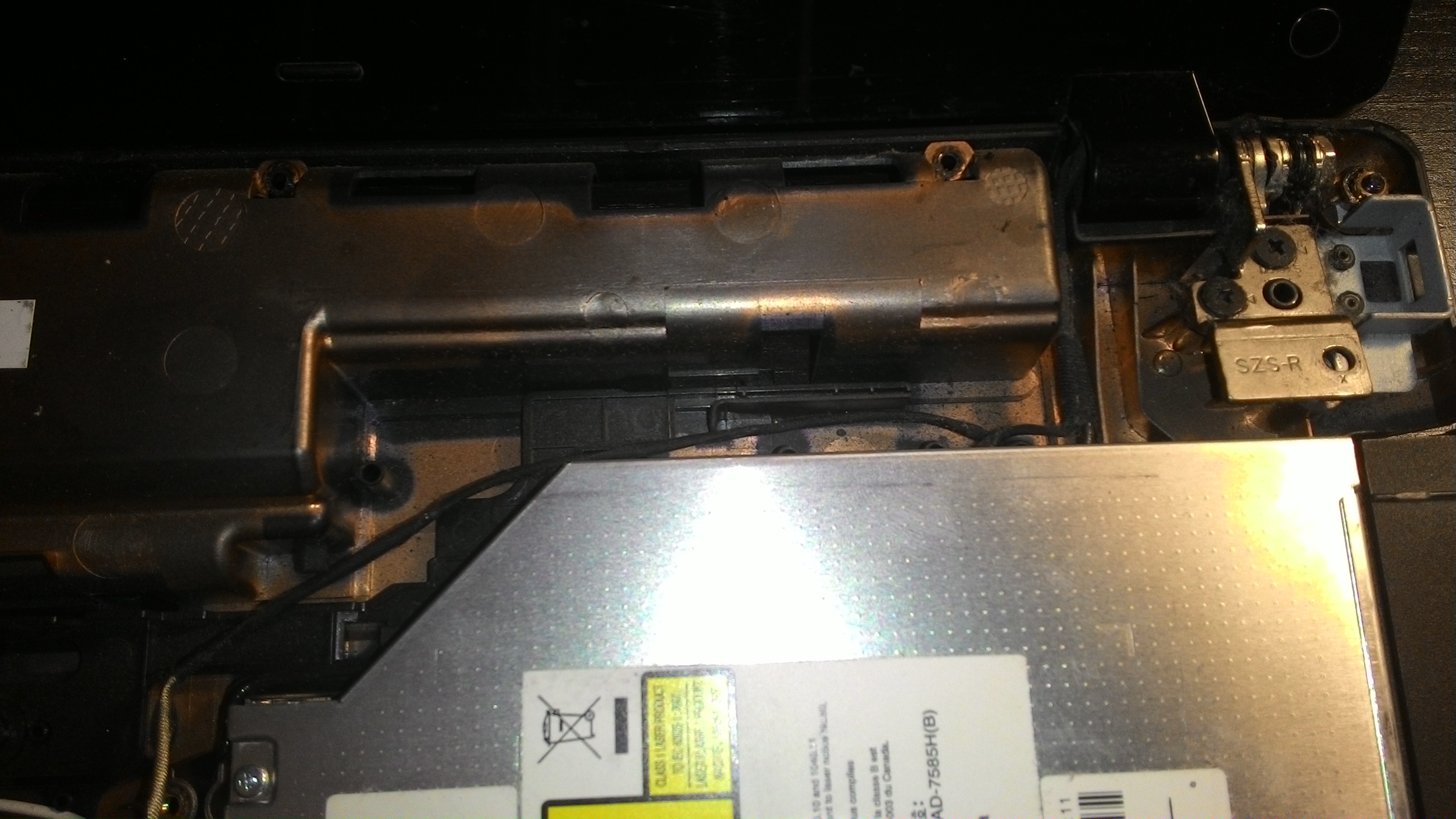

Hallo. Ich habe einen Packard Bell Easynote TK85 und verwende diesen bereits seit 5 Jahren mehrere Stunden pro Tag. Gerade erst am Wochenende Windows 7 formatiert und dafür Linux Mint 17 installiert. Danach habe ich ihn ein paar Tage unter Linux verwendet - ohne jegliche Probleme.
Doch gestern habe ich ihn angeschaltet und der Bildschirm blieb schwarz. Also wirklich von Anfang an schwarz.
-Der Lüfter läuft
-Das DVD-Laufwerk läuft
-Die Power-LED links oben leuchtet blau, so wie sie es sollte
-Es gibt keine ungewöhnlichen Geräusche.
-Aber die LEDs für Festplattenaktivität und WLAN leuchten nicht (bin mir aber auch nicht sicher, ob sie das beim Hochfahren normalerweise tun)
-Der Laptop lässt sich nur durch Gedrückt-halten der Ausschalttaste herunterfahren
-Und der Bildschirm bleibt eben schwarz.
-Ich habe bereits versucht ins BIOS mittels F2-Taste zu gelangen - ohne (sichtbaren?) Erfolg.
-Außerdem habe ich jeweils einen der beiden RAMs herausgenommen - kein Unterschied.
-Auch die Festplatte habe ich herausgenommen und stattdessen die Linux-Installations-DVD eingelegt - kein Unteschied.
-Die Verkabelung vom Mainboard zum Bildschirm sieht gut aus, soweit man das sehen kann. Leider sehe ich nur bis zu den Scharnieren und weiß auch nicht wie ich den Rest inspizieren könnte.
Der Laptop hat mir wahrlich über Jahre hinweg treueste Dienste geleistet und es wäre echt schade, wenn er nun ein halbes Jahr vor Ende meines Studiums das Zeitliche segnen würde.
Also was glaubt Ihr, ist los mit dem rüstigen Rechner? Kann es wirklich an der Festplatte liegen, trotz meines oben beschriebenen Versuchs? Könnte es an der Verkabelung zum Bildschirm liegen? Gibt es noch weitere Versuche, die Aufschlüsse geben könnten?
Vielleicht helfen euch ja auch die angehängten Photos weiter und meinen laienhaften Augen entzieht sich ein simples Detail.
Danke

Um den Fehler einzukreisen, verbinde doch mal das Notebook mit einem externen Monitor oder Fernseher per VGA oder HDMI.
Danke, gute Idee! Mit zwei verschiedenen Bildschirmen getestet: Kein Bild über HDMI und VGA.
Grafikkarte hat das Gerät übrigens keine.
Ich befürchte, dass da wohl das Mainboard defekt ist. Ob sich ein Austausch lohnt, ist zu bezweifeln.
Ist das Weihnachtsgeschenk schon avisiert?
Ohje das sind ja düstere Aussichten. Ironischerweise habe ich mir am WE einen Desktop-PC zusammengebaut, weil der Laptop etwa in 3 Monaten ausgedient hätte. Dann muss es wohl bis dahin ohne Laptop klappen ... jedenfalls danke für den Rat :)
