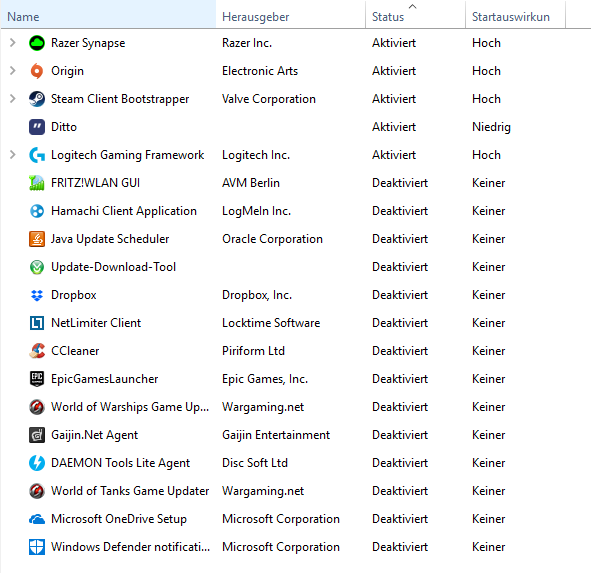

Was hängt im Autostart auf dem problemverursachenden PC?
Im Taskmanager die Prozesse aller Nutzer anzeigen lassen und jeden abschießen, der nicht direkt zu Windows gehört. Bonsupunkte, wenn das Skript auf dem raspi dabei weiterläuft und du ein Auge darauf hast – dann kannst du bei Erfolg den Prozeß zuordnen, der der Übeltäter war.
WLAN und/oder Powerline/dLAN an einem der Geräte in Verwendung?
PC ist direkt mit dem Router über LAN->Switch->Lan verbunden und bisher gab es eigentlich keine Problem. Der Raspi der den Packet loss mitloggt hängt am selben Switch, der mit dem Server direkt am Router

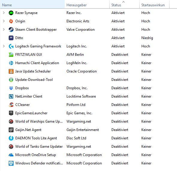

Nutze Windows 10 und habe eigentlich alles im Taskmanager Autostart deaktiviert wobei ich nicht weiss wie die anderen Autostart Sachen hängen

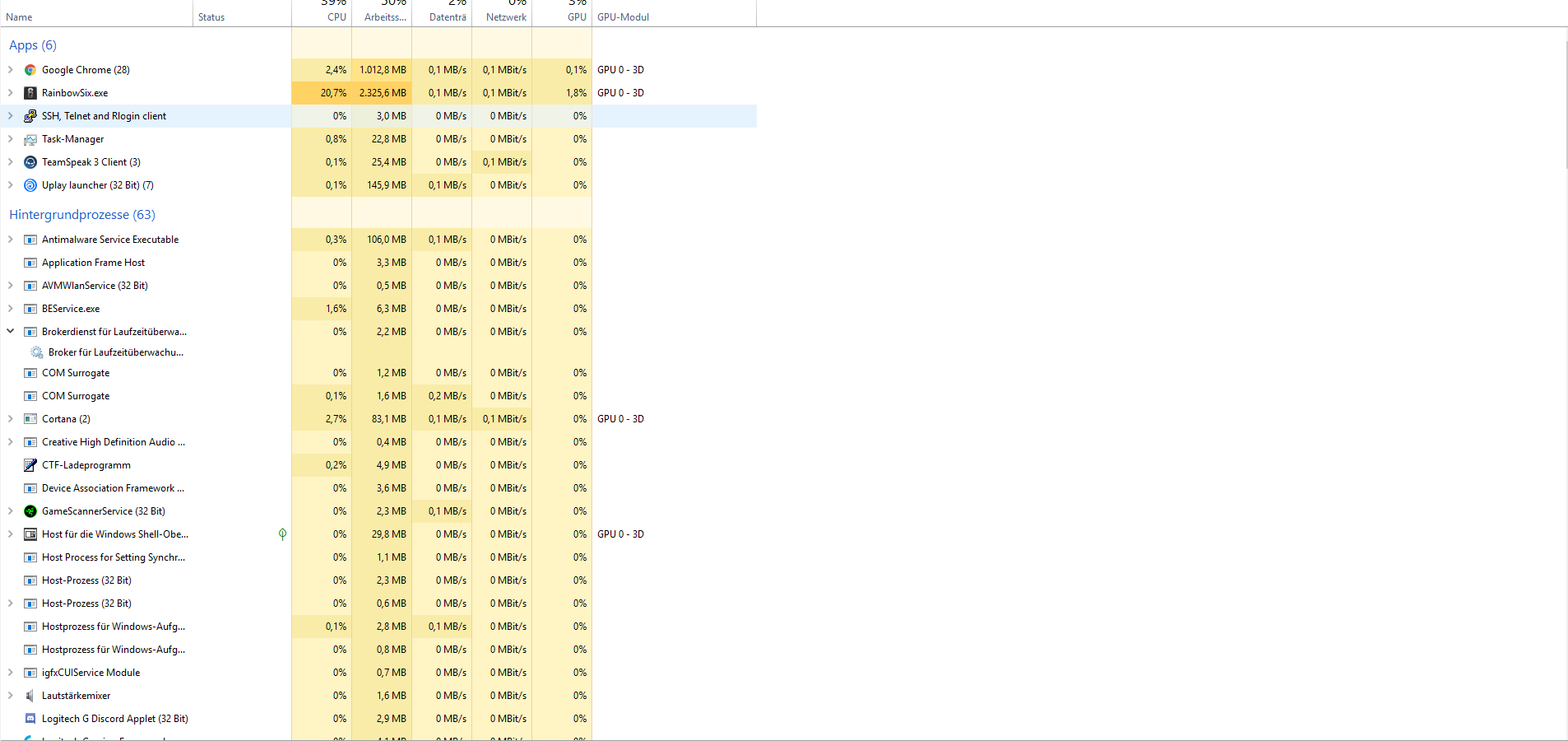

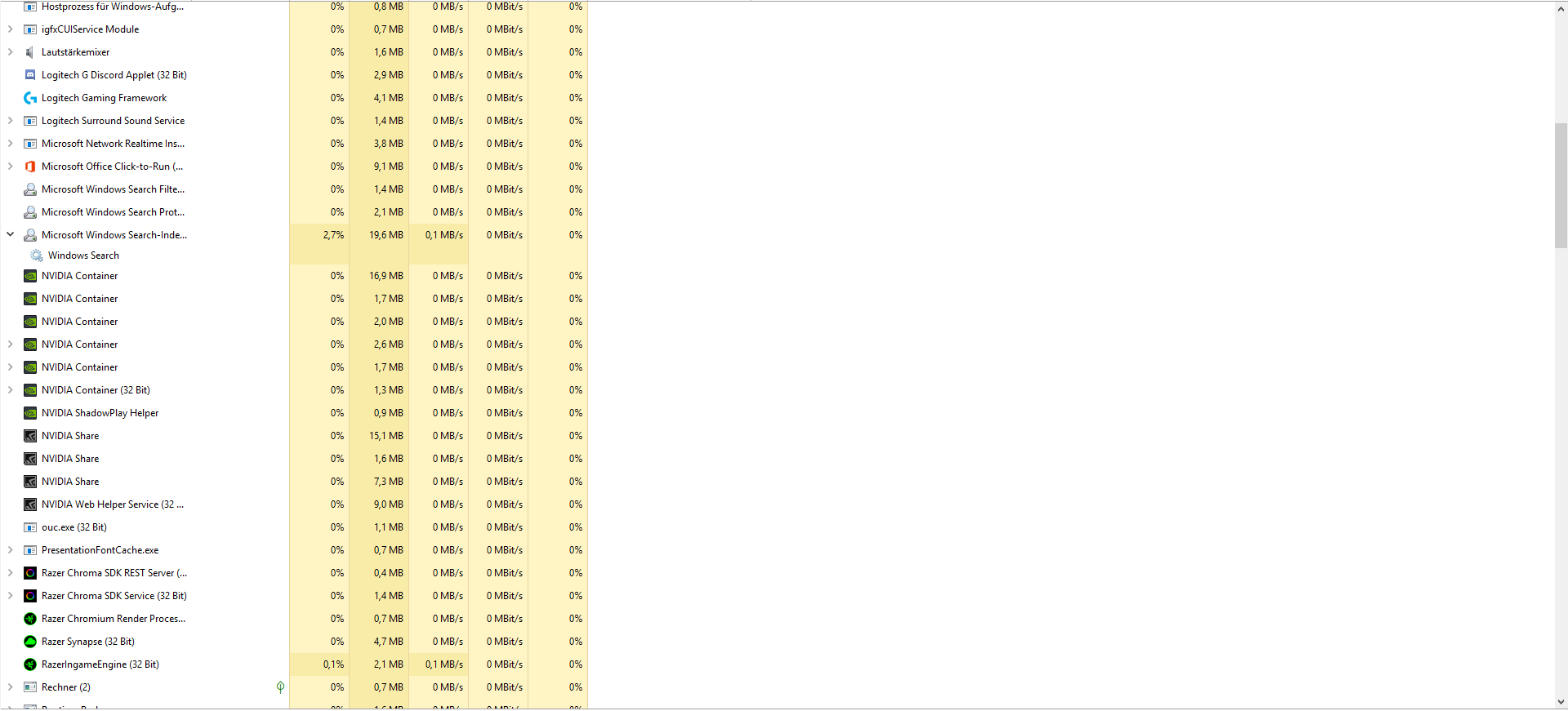

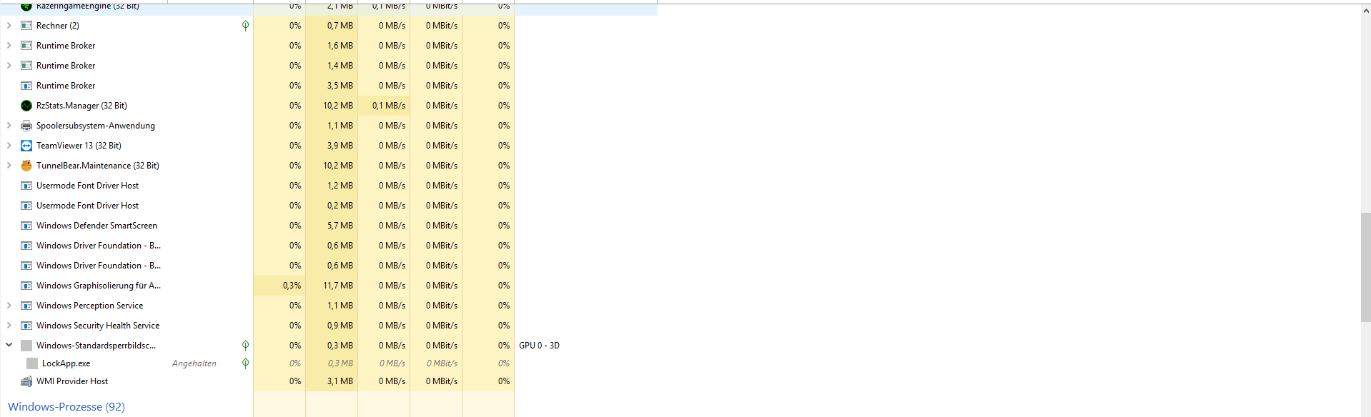

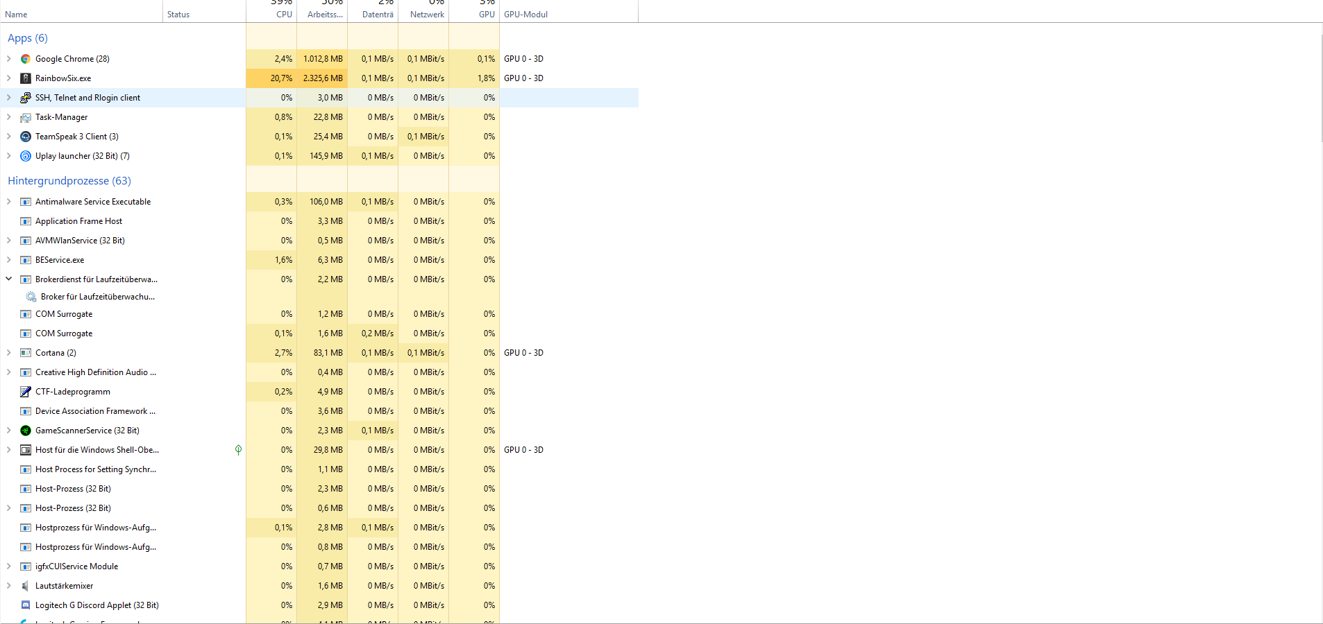

Kannst du einen Screenshot des laufenden Taskmanagers nach Beendigung aller unwichtigen Prozesse hier posten?
Damit mein ich, dass im Taskmanager->Autostart Sachen stehen, aber auch noch andere gestartet werden. Alles was gestartet wird geht ja übermsconfig+taskmanager+services und nochmal irgend was...
Edit: Hab grade noch versucht Razer Synaps und NVIDIA abzuschießen, die ploppen aber direkt wieder auf. Auch wenn Chrome/Uplay und Rainbow zu sind macht das nichts aus

Was alles weg kann:
RainbowSix
SSH, Telnet and Rlogin client (PuTTY?)
Uplay
AVMWlanService
BEService
GameScannerService
Logitech G Discord Applet
Logitech Gaming Framework
NVIDIA ShadowPlay Helper
NVIDIA Web Helper Service
ouc.exe
Razer Chroma SDK REST Server
Razer Chroma SDK Service
Razer Chromium Render Process
Razer Synapse
RazeringameEngine
RzStats.Manager
TeamViewer
TunnelBear.Maintenance
Mag übertrieben klingen, aber Ausschlußverfahren scheint mir hier am leichtesten zu sein.
