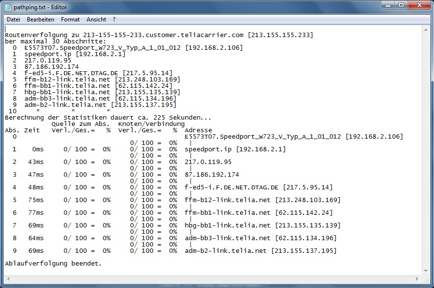

Daher habe ich mich schlau gemacht und einige pathping cmd´s ausgeführt.
Folgendes kam bei heraus:
Bis zur Fritze verliere ich kein packet, doch dann gehts los.

Vielleicht hilft euch das von meinem Nachbarn etwas weiter:
Telekom MagentaZuhause
Zu den Servern hast du 0% (!) Verlust, steht in der jeweils letzten Zeile. Die Router auf dem Weg dorthin haben schlichtweg besseres zu tun als deine Pakete zu beantworten.
Ich tippe auf superintelligentes "Firewalling", wodurch die Antwortpakete des Tools weggeworfen werden.

So sollte es doch aussehen >>> pathpingqfpay.jpg oder nicht ?

So sollte es doch aussehen >>> Anhang anzeigen 643333 oder nicht ?
Nein, sollte nicht. So kann es aussehen, anders ist aber auch kein Problem. Für dich ist einzig und allein relevent, dass die Pakete den Weg zum Server und zurück finden.
