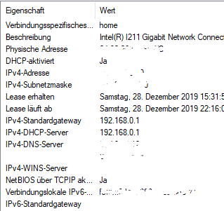

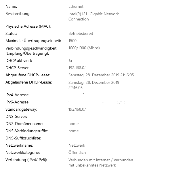

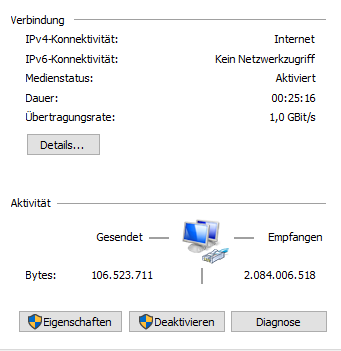

Ich habe absolut keine Ahnung woran es liegt und was ich dagegen unternehmen kann. Habe mal die Netzwerkeigenschaften als Screenshot beigelegt, vielleicht kann jemand daraus etwas entziffern. Falls ihr weitere Infos zum Netzwerk braucht, liefer ich diese nach.

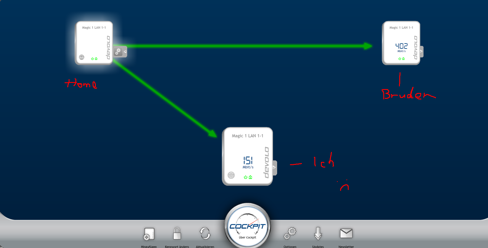

Habe mal im Cockpit nachgeschaut... nun ja siehe selbst.
Man muss dabei sagen, dass er gerade den PC nicht nutzt. (nur zur Info): Bin gerade nicht am dowloaden. Nutze gerade nur den Browser.
EDIT: Habe gerade Zufällig beobachtet, dass die Grüne Linie (Im Cockpit) zwischen meinem Modul und dem Hauptmodul kurz grau wurde, dann rot und direkt danach wieder grün. (Habe das direkt nach dem Verbindungsabbruch im Spiel beobachtet!).Das heißt die Verbindung zwischen meinem Modul und dem Hauptmodul war unterbrochen (wenn auch nur für 10 saekunden). Gleichzeitig hatte es aber noch die Verbindung zu dem Modul meines Bruders!

Und der Weihnachtsbaum hat elektrische Beleuchtung?
Wenn ja, zieh mal raus. :D
Das mit dem gleichen (Du und Dein Bruder) Stromkreis weisst Du sicher?
Gleiches Zimmer oder Wand an Wand heisst nicht, das es der gleiche Stromkreis sein muss.
BFF
Reaktionen: Schaumi

Ok gleiche Wand ist es eher nicht. Das Ding ist, dass die Hauptdose "unter" seinem Zimmer ist. Hab ja auch gesagt dass das problem eher Abends auftritt -> Weihnachtsbeleuchtung wird abends eingestöpselt. Muss natürlich nicht die Lösung sein. Werde ich mal ausprobieren, wenn alle aus dem Wohnzimmer raus sind und die Beleuchtung ausgemacht wird. Ist an eine Steckerleiste angeschlossen. Wird es wohl reichen diese aus zu machen, oder soll ich die komplette Leiste aus der Dose ziehen?
Beides.
Diese Glimmerleuchten in diesen Steckdosenleisten koennen auch eine Fehlerquelle sein.
BFF
Reaktionen: Schaumi
Wahrscheinlich verlieren die Dinger die Verbindung
Das kann durch Licht einschalten usw.. passieren
Reaktionen: Schaumi
BFF schrieb:
Beides.
BFF
Hab jetzt den ganzen Beleuchtungskram ausgeschaltet. Tatsächlich läuft jetzt alles wieder einwandfrei. Hätte ich echt nicht gedacht. Vielen Dank an euch, auf sowas muss man erstmal kommen ;)
