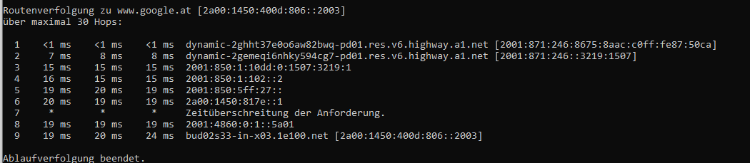

reflexion15 schrieb:
traceroute nach google mit Überschreitungen bei Hop 3 und Hop 8
traceroute nach google mit Überschreitungen bei Hop 6 und Hop 7
traceroute nach google mit Überschreitungen bei Hop 4 und Hop 6
traceroute nach google mit Überschreitung bei Hop 7 zweimal bei 3 Versuchen!!!
Wenn du nicht weißt wie man traceroute interpretiert, und das ist offensichtlich, ohne dir auf den Schlips treten zu wollen, lass es lieber bleiben. Zur Demonstration zeige ich dir jetzt einen theoretischen trace, der 100% in Ordnung ist, also wirklich 100%!
tracert 8.8.8.8
1 192.168.178.1 1 ms 0% PL
2 * * *
3 * * *
4 * * *
5 * * *
6 * * *
7 * * *
8 * * *
9 * * *
10 * * *
11 * * *
wir machen mal fiktiv bis 100 so weiter
100 * * *
101 aa.bb.cc.dd 8653 ms 90% PL
102 8.8.8.8 20 ms 0% PL
Es mag aussehen wie ein Problem, ist aber tatsächlich keins, also so richtig nicht. Die absolut wichtigste Zeile bei einem Trace ist die letzte, das Ziel. Wenn da alles stimmt, sowohl von der Latenz als auch vom Paketverlust her, ist es vollkommen egal was auf dem Weg dahin passiert. Es ist egal über wie viele Hops es geht und es ist egal ob diese mit einer sehr hohen Latenz antworten oder sogar gar nicht antworten. Ist in der Ziel-Zeile alles so wie es soll, hat die gesamte Route 1A+ mit Sternchen funktioniert. Einige Router im großen WWW mögen es eben nicht, wenn sie bei ihrer Hauptaufgabe, dem Routing, gestört und von irgendeinem unwichtigen Client von der Seite angesprochen werden und ignorieren ihn einfach. * heißt also im Klartext "Stör mich nicht, ich hab keine Zeit für dich, weil ich routen muss".
Erst dann, wenn die Ziel-Zeile Probleme andeutet, zB statt 20 ms eben 200 ms oder mehr, liegt mutmaßlich ein Problem vor und erst dann schaut man in die Hops, um die Stelle zu finden ab der diese 200 ms on top gekommen sind. Das deutet dann auf einen überlasteten Hop hin, der mit dem Routing nicht hinterherkommt. und somit die komplette Kette nach ihm um diese 200 ms verzögert.
Reaktionen: riversource und M-X
tracert 8.8.8.8
2 * * *
3 * * *
4 * * *
5 * * *
6 * * *
7 * * *
8 * * *
9 * * *
10 * * *
11 * * *
100 * * *
Sorry, ich hab mich nach dieser Quelle gerichtet: https://www.computerweekly.com/de/tipp/Tests-auf-Paketverluste-Durchfuehrung-und-Funktionsweise
Ich bin schon 15 Jahre aus der Technik und muss gestehen, dass ich sicherlich kein Experte bin. Entschuldigung!
So sieht das aus bei mir:
EDIT: @M-X: Ich werde das demnächst versuchen wenn ich Zeit habe, aber muss natürlich auch auf meine bessere Hälfte acht geben, die am Abend in Ruhe noch ein wenig TV schauen will, dass kennst du ja :-)
Und das ist vollkommen in Ordnung.
Ein kritischer Trace sähe in etwa so aus:
1 1 ms
2 10 ms
3 11 ms
4 12 ms
5 * * *
6 214 ms
7 * * *
8 216 ms
Ziel 217 ms
Bis Hop 4 ist in diesem Beispiel alles in Ordnung, aber spätestens ab Hop 6 kommen ~200 ms als offset oben drauf, die sich bis zum Ziel fortsetzen. Da ich Hop 5 bewusst mit *** dargestellt habe, ist nicht erkennbar ob bereits dort die Verzögerung entsteht. Entscheidend ist aber wie gesagt, dass sich so ein Offset zeigt, der sich im Trace Richtung Ziel konsequent fortsetzt, und erst dann kann man von einem Problem sprechen.
Selbst wenn man so ein Ergebnis erhält, heißt das aber immer noch nichts, da es sich nur um eine Momentaufnahme handelt und schon der nächste Trace wieder in Ordnung sein kann. Tracert bei Windows bzw. traceroute bei Linux sind daher in erster Linie nur für die Routenverfolgung sinnvoll. Für eine Auswertung benötigt man mehrere Traces, die man zB mit WinMTR oder PingPlotter aufzeichnet. Dort sieht man dann, dass bei zB 99 von 100 Durchläufen immer ab Hop 6 (oder eben Hop 5) der Ping hochschnellt, reproduzierbar, dauerhaft.
Aha ok, dass bedeutet so viel wie, dass meine traceroutes einfach sinnfrei sind bzw. falsch interpretiert wurden. Wieder was gelernt.
Was natürlich ein gutes Zeichen ist, denn dann funktioniert ja alles im Wohnzimmer und eben wie angemerkt nur im Schlafzimmer treten die Paketverluste beim pingen auf. Einen Kabeldefekt kann ich somit ausschließen, da über WLAN ja ebenfalls ein Paketverlust im Schlafzimmer auftritt.
Zumindest mal einen kleinen Schritt weiter.

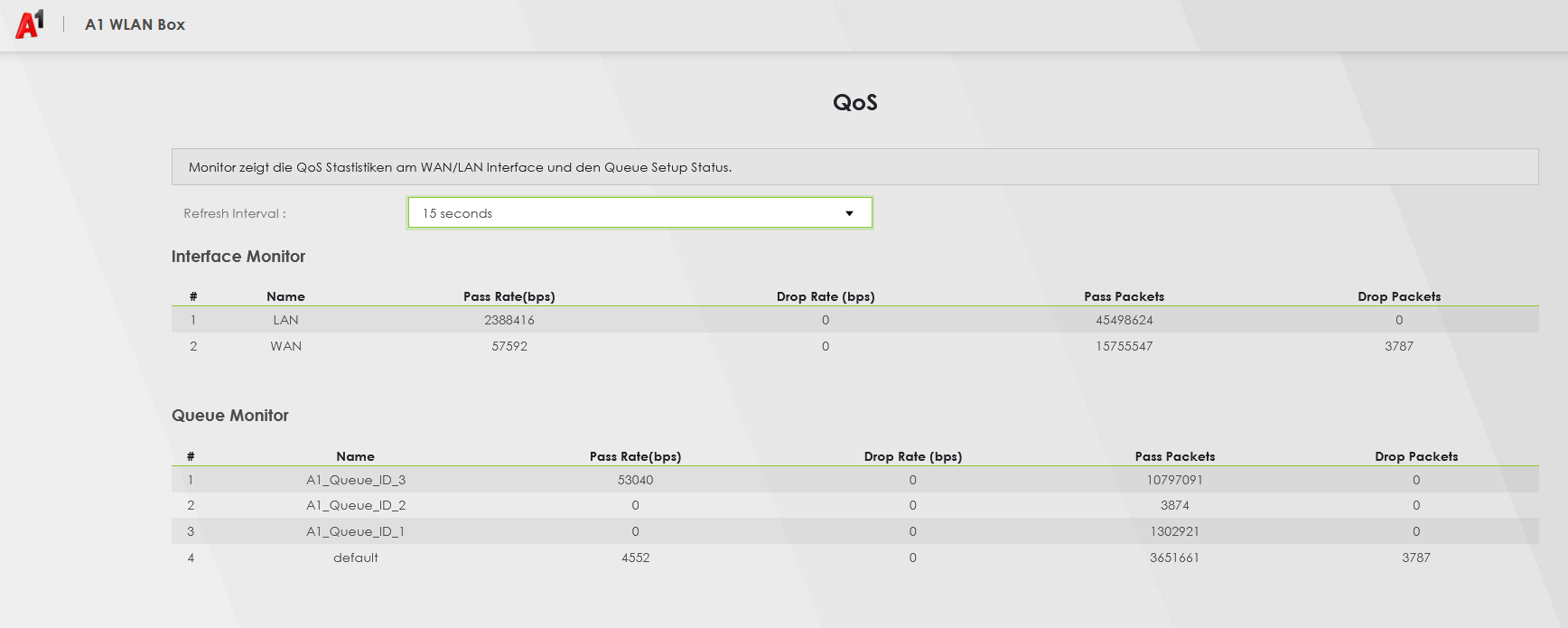

Ich habe nun auf meinem Router noch unter dem Punkt QoS was gefunden, eventuell kann mir jemand sagen ob da was ungewöhnliches zu sehen ist:
Ins WAN habe ich da unter "Drop Packets" über 3000.
Ohne das ich jetzt während dem testen und überhaupt das mal verfolgt hätte.
Die Schlafzimmer Komponenten laufen nicht und die Drop Rate erhöht sich im 15 Sekunden Refresh Intervall nicht.
Ich hab jetzt mal testweise CoD und den Schlafzimmer TV angemacht und die "Drop Packets" ändern sich dort auch nicht. Schätze mal, dass dahingehend alles in Ordnung ist.

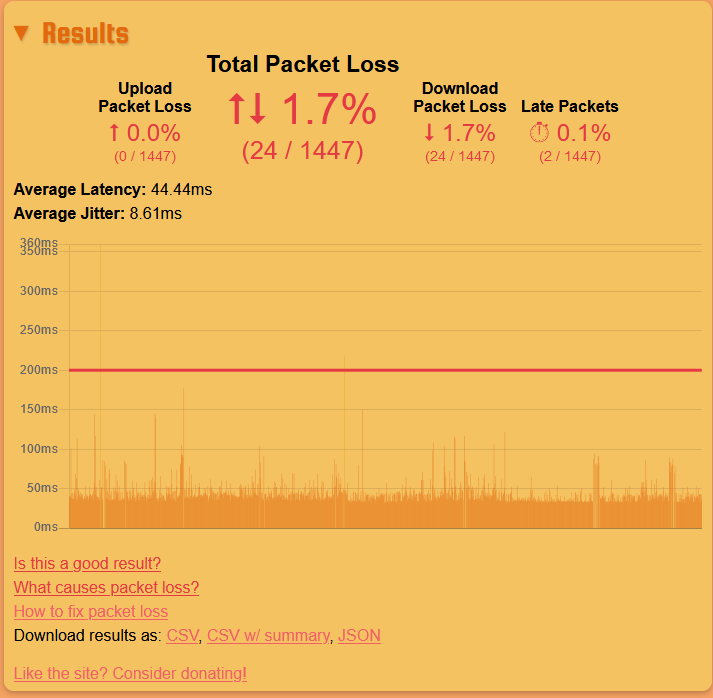

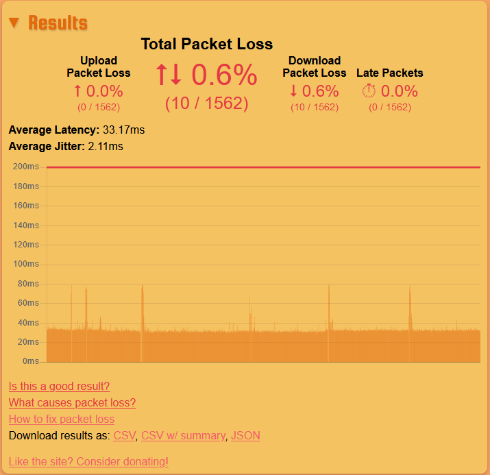

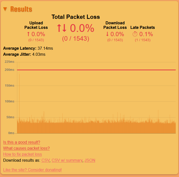

Ich habe nun mal über https://packetlosstest.com/ die zwei Szenarien verglichen:
mit Eingeschaltetem TV im SZ und Amazon Prime Serie:
Ohne Eingeschaltetem TV im Schlafzimmer:
