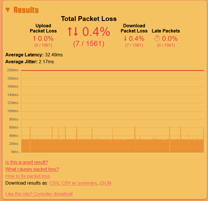

Paketverluste auf dem Rechner bei gleichzeitiger Verwendung einer anderen Schnittstelle

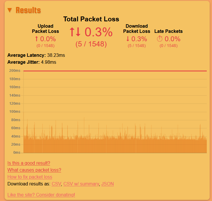

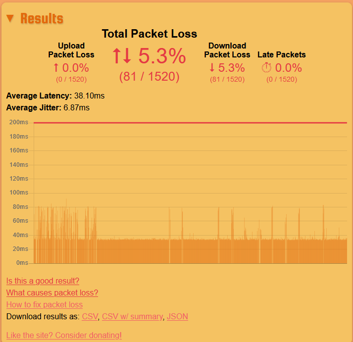

Und noch ein paar Tests mehr...
Wenn ich über den Receiver im Schlafzimmer Amazon prime schaue (also nicht über die App am TV sondern über die App am Receiver), tritt das Problem verstärkt auf.
Wenn ich über den baugleichen Receiver im Wohnzimmer übner die Amazon Prime App eine Serie schaue, habe ich nun das gleiche Problem:
Wenn ich über den baugleichen Receiver im Wohnzimmer Amazon Prime schaue habe ich leichte Paketverluste. Die bemerke ich auch Ingame bzw. werden mir angezeigt (max. 3% ganz kurz), aber nicht so stark und nur ganz ganz selten als wie beim Receiver im Schlafzimmer.
Jetzt bin ich nun endgültig verwirrt. Also nochmal zusammengefasst:
Amazon Prime Serie über Sony TV Wohnzimmer -> Keine Paketverluste!
Amazon Prime Serie über Receiver im Wohnzimmer -> Ganz Ganz leichte Paketverluste, Ingame spürbar aber nur ganz schwach und selten
Amazon Prime Serie über Samsung TV im Schlafzimmer -> Starke Paketverluste, ingame extrem spürbar
Amazon Prime Serie über Receiver (baugleich) im Schlafzimmer -> Starke Paketverluste, ingame extrem spürbar
Normales Fernsehen über Receiver im Wohnzimmer -> Kein Paketverlust
Normales Fernsehen über Receiver im Schlafzimmer -> Kein Paketverlust
Ich weiß jetzt nicht mehr wo ich denn ansetzen soll, mich verwirrt dieser Zustand immer mehr und ich bin mir nicht mehr sicher ob es am Innenkabel zum Schlafzimmer überhaupt liegt. Langsam werde ich so paranoid, dass ich glaube dass es an der Amazon App liegen könnte, aber ich weiß es nicht.

Ich lass mal danach den Wohnzimmer TV via normales Fernsehen laufen, den SZ TV mit Amazon Prime und spiele parallel CoD und zeig dir dann die Auslastung an der Fritz!Box.

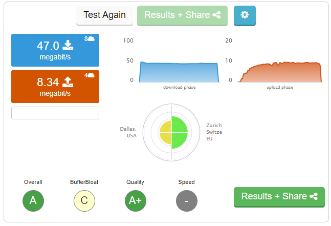

Wenn ich überdslreports den Check mache bekomme ich bei buffrerbloat ein C, wenn ich nichts anderes laufen lasse nebenbei:

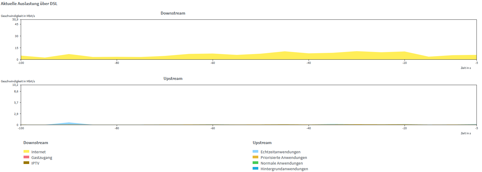

So sieht es aus auf dem Router aus wenn ich normal TV schaue im Wohnzimmer und parallel dazu ne Amzon Prime Serie im Schlafzimmer schaue:

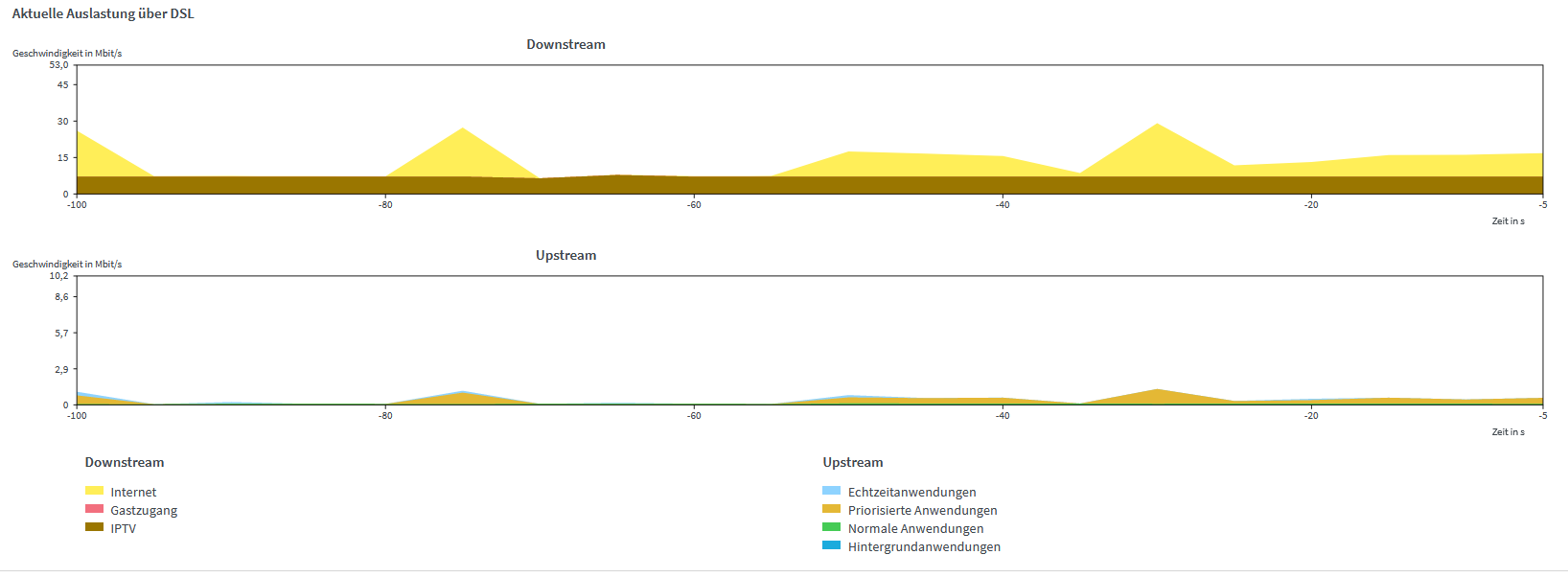

Und so sieht es aus wenn ich zusätzlich zu oben noch CoD parallel zocke:
Wie erwartet ist die Leitung weit weg von ausgelastet. Das sind selbst bei den Peaks nur 50%. Bufferbloats können es nicht sein. Trotzdem wäre ein Vergleich mit den anderen Streaming Clients interessant, um Unterschiede zu erkennen.
Bei dslreports Check solltest du bedenken: Der lastet die Leitung selber voll aus. Achte mal drauf: Die Bufferbloats werden während der Übertragung mit Höchstgeschwindigkeit gemessen. Also dann, wenn die Leitung voll ausgelastet ist.
Bei Traffic Shapern und Priorisierung musst du bedenken, dass du so richtig gut nur auf die Senderichtung Einfluss hast. Das zeigt ja auch der Screenshot aus der Fritzbox: Priorisierte Anwendungen gibt es nur im Upstream, nicht im Downstream. Du kannst in gewissen Grenzen die Empfangsrichtung beeinflussen, aber nur indirekt bei TCP Verbindungen. Bei UDP - also bei Streaming Diensten - ist es schwer bis unmöglich zu verhindern, dass die deine Leitung fluten. Wenn man aber deine Messungen von oben sieht, dann ist die Empfangsrichtung das Problem, nicht die Senderichtung.

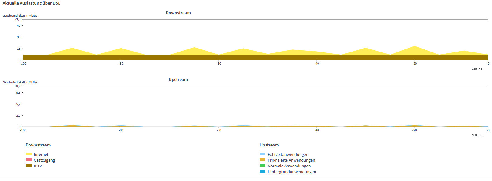

Die Auslastung des Wohnzimmer TVs unter Prime TV unten an, während nichts anderes an ist (die ja erwünscht war):
EDIT: Merkwürdig ist, dass ich im Wohnzimmer TV unter "IPTV"-Auslastung kaum etwas habe und wie gestern oben gepostet im Schlafzimmer immer konstant etwas belegt habe. Merkwürdig...
