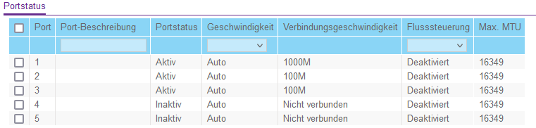

Ich habe nun mal an beiden Switchs die Flusssteuerung aktiviert, aber auch dies führt zu keiner Besserung:
Hab sie nun wieder deaktiviert.

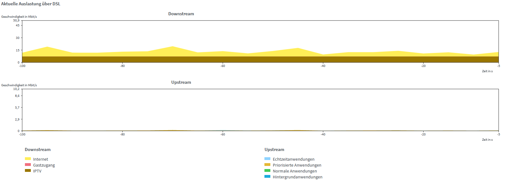

Dei IPTV Streifen in der Fritzbox gibts natürlich nur, wenn auch jemand IPTV schaut.
Aber wie man erkennt, ist die Bandbreitennutzung in etwa vergleichbar. Ich glaube nicht, dass dort die Ursache zu suchen ist.

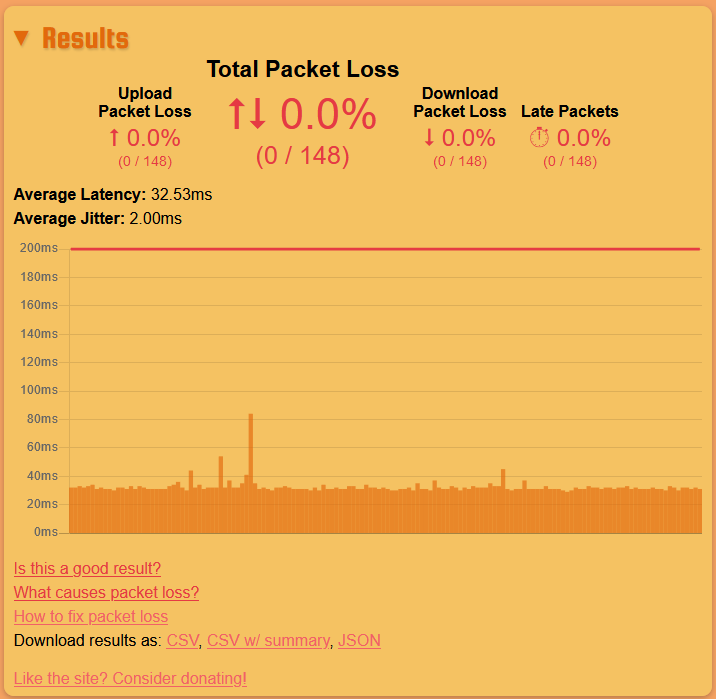

Ich habe dann zusätzlich nochmal während ich Prime TV im Wohnzimmer und Prime TV im Schlafzimmer laufen gelassen habe einen PacketLoss Test durchgeführt:
Anscheinend funktioniert es wenn man Switchseitig die Boradcast und Übertragungsrate auf dem jeweiligen Port zum Problemgerät beschränkt. Warum das so ist, weiß ich nicht, ich vermute aber das die App, das Gerät selbst oder was auch immer die Leitung irgendwie "überflutet" mit irgendwas, aber da kann sicher von euch Spezialisten mehr dazu sagen.
