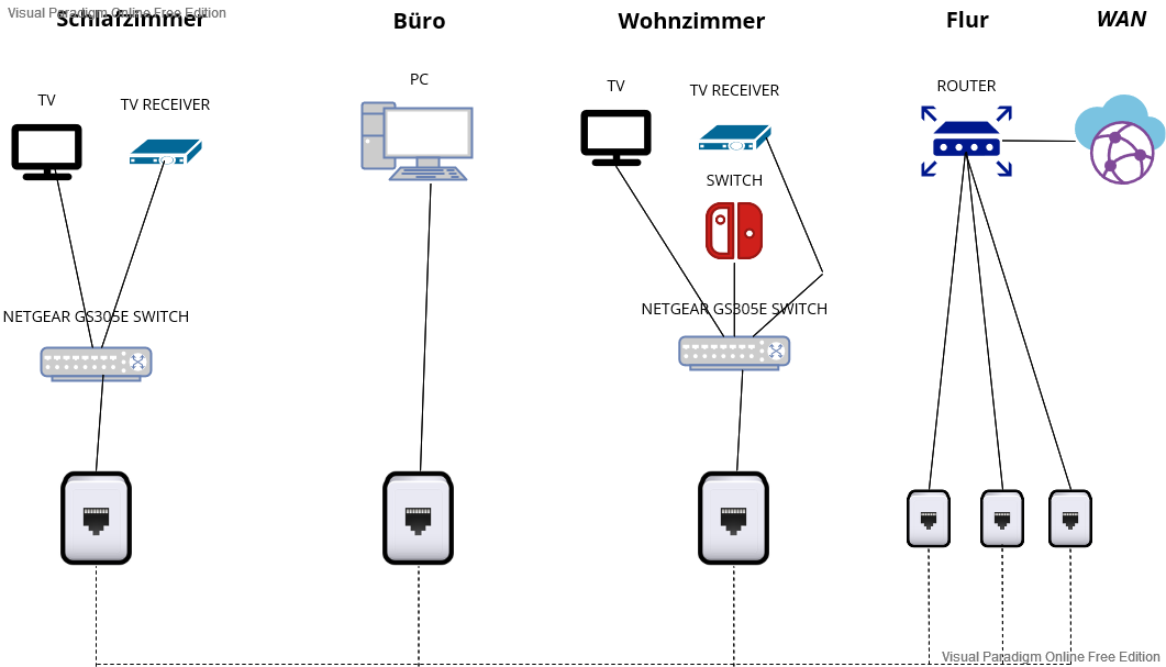

ich habe ein etwas abenteuerliches Problem, dass ich erst nach einem halben Jahr nun festgestellt habe.
Vorweg, ich habe in meinem Schlafzimmer einen TV und einen Receiver der an einen Netgear Switch GS305E angeschlossen ist und von dort aus zum Router führt. Das selbe habe ich im Wohnzimmer, wo ebenfalls ein TV steht, sowie ein Receiver und eine Switch Konsole, die alle per Kabel an einem weiteren Netgear Switch GS305E angeschlossen sind und von dort ebenfalls zum Router führen. Zusätzlich habe ich noch einen PC im Büro stehen, der direkt zum Router führt.
Wichtig: Im Schlafzimmer habe ich einen Samsung UE40 und im Wohnzimmer einen Sony KD49
Ich habe einen NW-Plan erstellt um das ein wenig besser zu visualisieren (siehe Anhang unten).
Seit einem halben Jahr läuft schon alles tipi toppi, aber nun habe ich ein merkwürdiges Problem festgestellt.
Sobald ich im Schlafzimmer über den Samsung UE40 Amazon Prime oder Netflix schaue, also direkt über das TV Interface etwas aus dem Internet konsumiere, dann bekomme ich während dem spielen am PC im Büro (z.B. Call of Duty) enorme Paketverluste (bis zu 20%) ingame. Das ist aber nur in dieser Konstellation der Fall, darum kam ich auch erst etwas verspätet drauf, da dies ja eher selten der Fall ist. Merkwürdigerweise, sobald ich das gleiche im Wohnzimmer über den Sony KD49 mache (also Prime oder Netflix) funktioniert alles einwandfrei und ich habe keine Paketverluste. Selbiges gilt, wenn ich über den Receiver im Wohnzimmer und Schlafzimmer ganz normal TV schaue, dass alles funktioniert tip top.
Also muss das Problem meiner Meinung nach am Samsung UE40 LAN Interface liegen, zumindest vermute ich das. Was habe ich schon alles probiert? Ich habe die Kabel zum Switch getauscht und zwar alle und nichts führt zur Besserung. Ich habe den Router, die Switches, den TV sowie die Receiver neu gebootet und auch nochmal in der Konfiguration nachgeschaut um etwaige Fehler auszuschließen.
Was mir merkwürdig vorkommt, dass der Anschluss im Schlafzimmer beim Samsung UE30 Amazon Prime und Netflix wunderbar wiedergibt und dort habe ich beim schauen absolut keine Probleme, aber wenn das der Fall ist und ich zeitgleich Call of Duty zum Beispiel im Büro spiele, dann habe ich dort auf einmal enorme Paketverluste und ich habe keine Ahnung wie das zusammenhängt.
Absolut merkwürdig! Hat hier eventuell jemand eine Idee was ich noch testen könnte?
Danke im Voraus.

Hallo Liebe Forenuser,
ich konnte nun weitere Tests durchführen und bin auf folgendes gestoßen.
1) Es betrifft wirklich nur das Schlafzimmer!
2) Auch wenn ich über den Receiver Amazon Prime schaue im Schlafzimmer tritt dieses Problem auf, nicht nur über den TV. Im Wohnzimmer kann ich über den Receiver und über den TV Amazon prime schauen und das problem tritt nicht auf, all das funktioniert im Wohnzimmer.
Was habe ich versucht?
1) Den Switch im Schlafzimmer habe ich abgeschlossen und sowohl TV als auch einmal den Receiver direkt an den Router über die Dose angeschlossen. -> Problem besteht weiterhin, damit schließe ich aus das es der Netgear Switch verursacht im Schlafzimmer.
2) Kabeltausch im Schlafzimmer -> Problem nicht behoben.
Interessant ist, ich habe während im Schlafzimmer Amazon Prime läuft mal einen Ping auf den Router (Gateway) und parallel dazu einen ping ins WAN (www.google.at) laufen lassen. Im LAN habe ich keine Paketverluste, erst ins WAN treten dann Zeitüberschreitungen bzw. Paketverluste am PC auf.
Hat jemand eine Idee was ich noch testen könnte bzw. wo das Problem liegen könnte? Ich habe den starken verdacht, dass ich sobald ich Amazon prime bzw. Netflixe im Schlafzimmer etwas am Router ein problem verursacht. Merkwürdigerweise passiert das aber im Wohnzimmer nicht, wo ich ebenfalls den baugleichen Receiver und einen anderen TV an einem baugleichen Switch hängen habe.
Im LAN schließe ich fehler aus, da ich eben mit dem ping aufs Gateway kein Problem habe sondern erst wenn es ins WAN rausgeht treten die Probleme auf. Merkwürdig ist auch, dass der Receiver bei normalem TV schauen (RTL, PRO7, etc.) keine Probleme verursacht, aber sobald ich eben Amazon Prime über den Receiver bzw. TV laufen lasse dies dann auftritt.
Eventuell hat es etwas mit der Leistungsauslastung zu tun? Würde aber nicht erklären, warum das Problem im Wohnzimmer nicht ebenfalls auftritt.
Es ist zum Mäuse melken!

Das habe ich mir eben auch schon gedacht. Die Problematik ist, ich bin ein verfechter von KABEL, habe es damals aber aus folgendem Grund gemacht, da der Router mit WLAN näher am Wohnzimmer steht als am SZ. Ich glaube meine bessere Hälfte meinte mal, dass über WLAN gerade Netflix und Amazon Prime im SZ nicht gut funktioniert.
Aber ja, auf jeden Fall werde ich das am Abend testen und schauen ob dies zu einer Besserung führt, was ja meiner Meinung nach kurios wäre.
Ich habe mir zuerst gedacht, dass das verlegte CAT Kabel in der Wand zu den Dosen (Schlafzimmer - Flur) eventuell ein problem aufweißt, aber dann könnte ich vermutlich nicht normal Amazon Prime schauen im Schlafzimmer (Der Switch dort zeigt beim Kabel Test auch nichts falsches an). Kurios ist auch, dass gerade am PC dann zusätzlich die Probleme aufteten, welcher ja an einem eigenen Port vom Büro an den Router führt.
Weiterhin kruios ist, dass es bei gleichem Setting im Wohnzimmer eben nicht auftritt (Anderer TV aber gleicher Receiver). Wobei ich hier das Amazon schauen über den Receiver im Wohnzimmer noch testen muss, über den TV läuft es dort bestens und beeinträchtigt den PC nicht.
Vor allem die Lokalisation des Problems ist echt schwierig, sowas hatte ich noch nie. Ich denke aber, dass es laut ping eben in der Übermittlung vom SZ zum Router und dann ins WAN liegt. Wobei die Paketverluste erst mit dem ping ins WAN auftreten und nicht innerhalb des LANs.
Ich könnte mir noch einen Laptop auleihen und von der Schlafzimmer Dose mal einen Ping raussenden ins WAN und schauen ob das dort dann auch auftritt, aber das würde ich jetzt präventiv fast ausschließen.

Ich habe den Switch im Schlafzimmer sogar aus dem LAN rausgenommen und den TV direkt an die Dose bzw. an den Router angeschlossen und das Problem bestand weiterhin. Der fabriksgleiche Switch im Wohnzimmer verrichtet ja auch seine arbeit, sehe dort auch nichts besonderes. Der ping innerhalb des LANs ist ja auch während des Problems sauber, nur ins WAN bei zeitgleichen Betrieb im Schlafzimmer tauchen die Problem auf, auch wenn ich den Switch dort aus dem Netz nehme.
Von dem abgesehen, der Netgear GS305E Switch beherrscht igmpv3 ;-)
Ich tu mich sehr schwer damit, einzuschätzen, in welche Richtung sich das entwickelt. Ist es eher ein physikalisches Problem der Kabelverbindung, oder eher was auf Protokollebene?
Dass es alle Geräte im Schlafzimmer betrifft, deutet eher auf ein physikalisches Problem hin. Dass es erst bei Beginn des Streamings zum Problem wird, deutet eher auf ein Protokoll-Problem hin.
Deshalb der Test über WLAN. Bei einem Protokoll-Problem müsste es da auch zuschlagen. Es sei denn, VLANs oder Ähnliches verhindern es.
