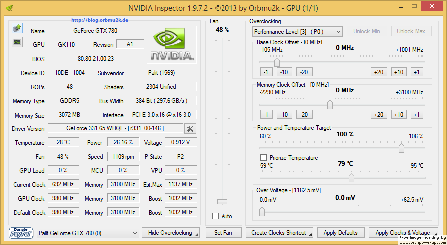

Hm, habe auch Elpida und auch wie nVVater 30% Drehzahl im 2D.
PS: Was ist das überhaupt für ein BIOS mit der Nummer 80.80.21.00.23?
Offiziell von Palit für die SJ? So weit ich weiss, ist 80.10.3A.00.07 vom 2.7.13 das neueste von Palit.

Habe leider kein BIOS was kompatibel ist mit der Elpida Version, habe nur für Samsung.
Pilstrinker Lade mal bitte dein BIOS hoch
und an warcolour bitte lade auch dein BIOS hoch
mit gpu-z könnt ihr es abspeichern, dann die .rom in eine zip und hier hoch laden
