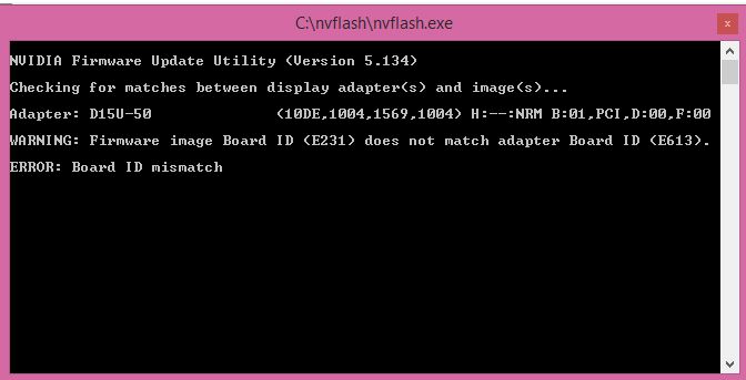

Ich hatte versucht meine 780 zu flashen mit dem Bios von @Pilstrinker aber irgendwie geht das nicht :/
wieso nicht?
die .rom datei von Pilstrinker in die nvflash exe rein ziehen und mit Y bestätigen.
Versucht mit Kepler BIOS Tweaker 1.25
Das BIOS stammt von der im Anhang aufgeführten Karte.
Bricht der Flashvorgang denn komplett ab?
Eventuell hilft dir bei der Ursachenforschung dieser Link weiter (Beitrag von Dicehunter ff).
Oder das hier.
Oder die nVFlash Version ist schlicht veraltet. Schau mal hier.

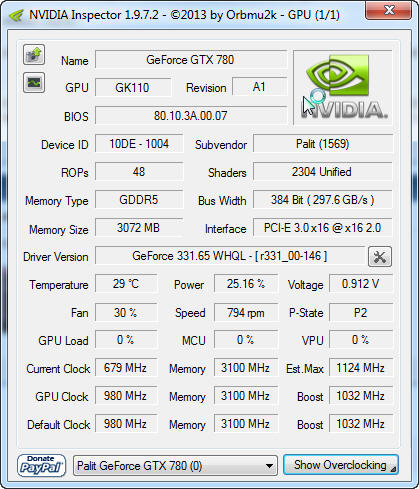

ne, GPU-z und Inspektor zeigt auch A1 an wenn ein B1 Chip verbaut ist
