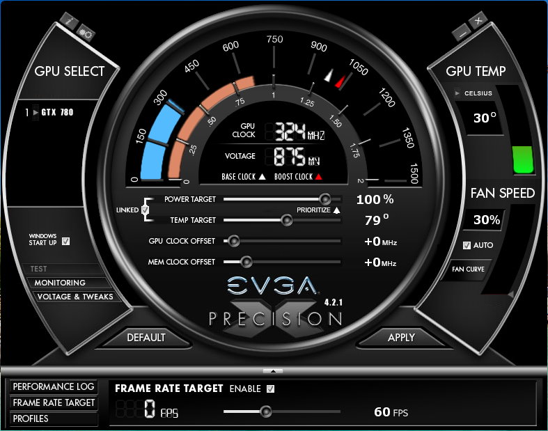

meine hat auch das B1 Stepping (wird auch bei GPUZ angezeigt) und damit die nicht zu unterbietenden 48% ~ 1100RPM im Leerlauf
das Tolle ist ja nachdem ich die Karte eingebaut hatte war sie angenehm leise
erst nach der Treiberinstallation geht sie nicht mehr unter 48% und völlig unnötigen 24°C im Leerlauf
das Teil geht zurück

Im neusten Thundermaster 2.8 (ein "Afterburner" von PALIT) kann man zumindest die Drehzahlen unter 48% setzen. Es hat zwar noch nicht geklappt, aber PALIT arbeitet wohl daran.
