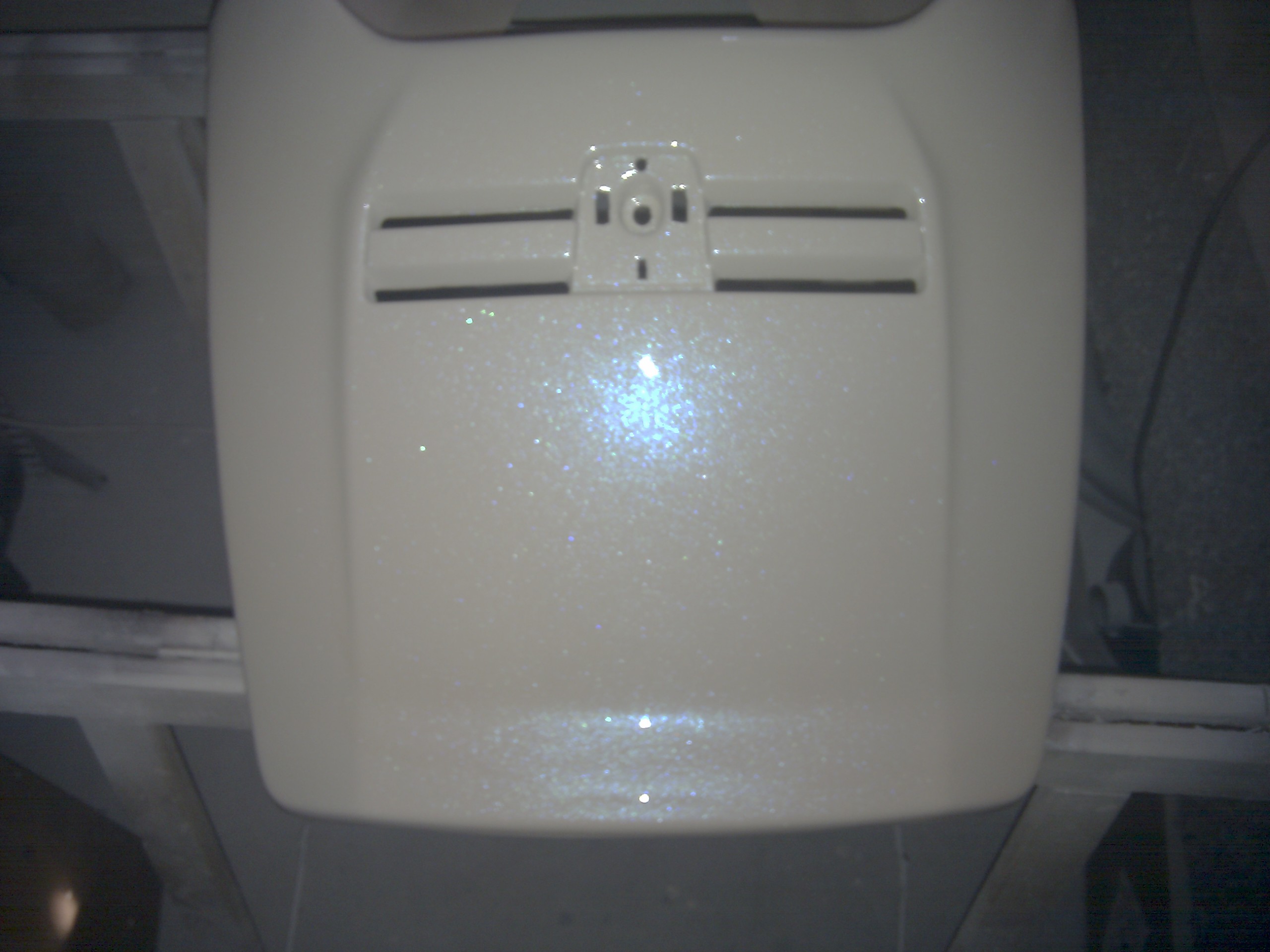

Ich würde dir auch empfehlen ein Teil zu nehmen auf dem du probesprühst um ein Gefühle für das ganze zu entwickeln, sonst gehst mit Sicherheit in die Hose. Der Beruf Lackierer ist nicht umsonst von einer dreieinhalbjähriger Ausbildung begleitet!

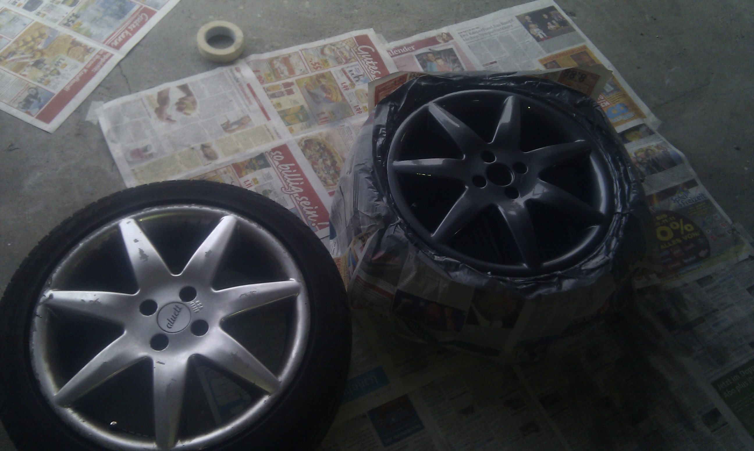

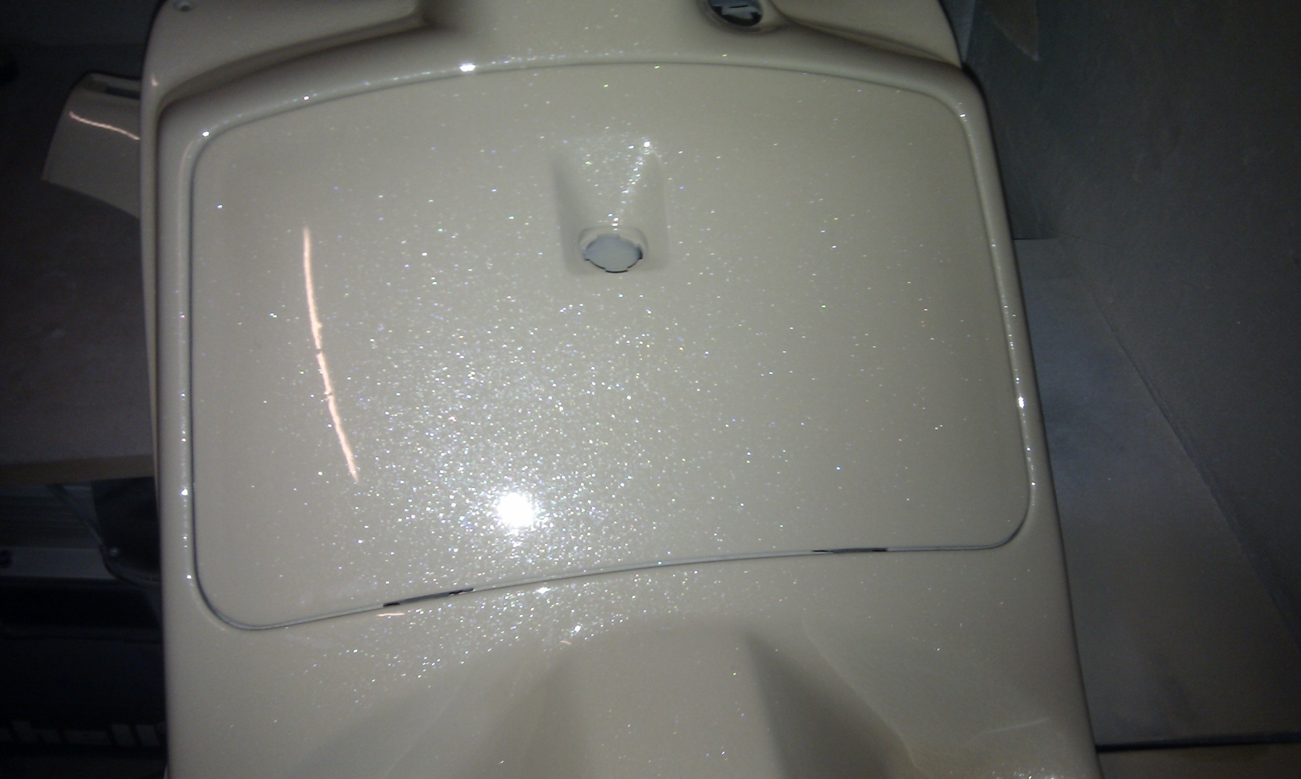

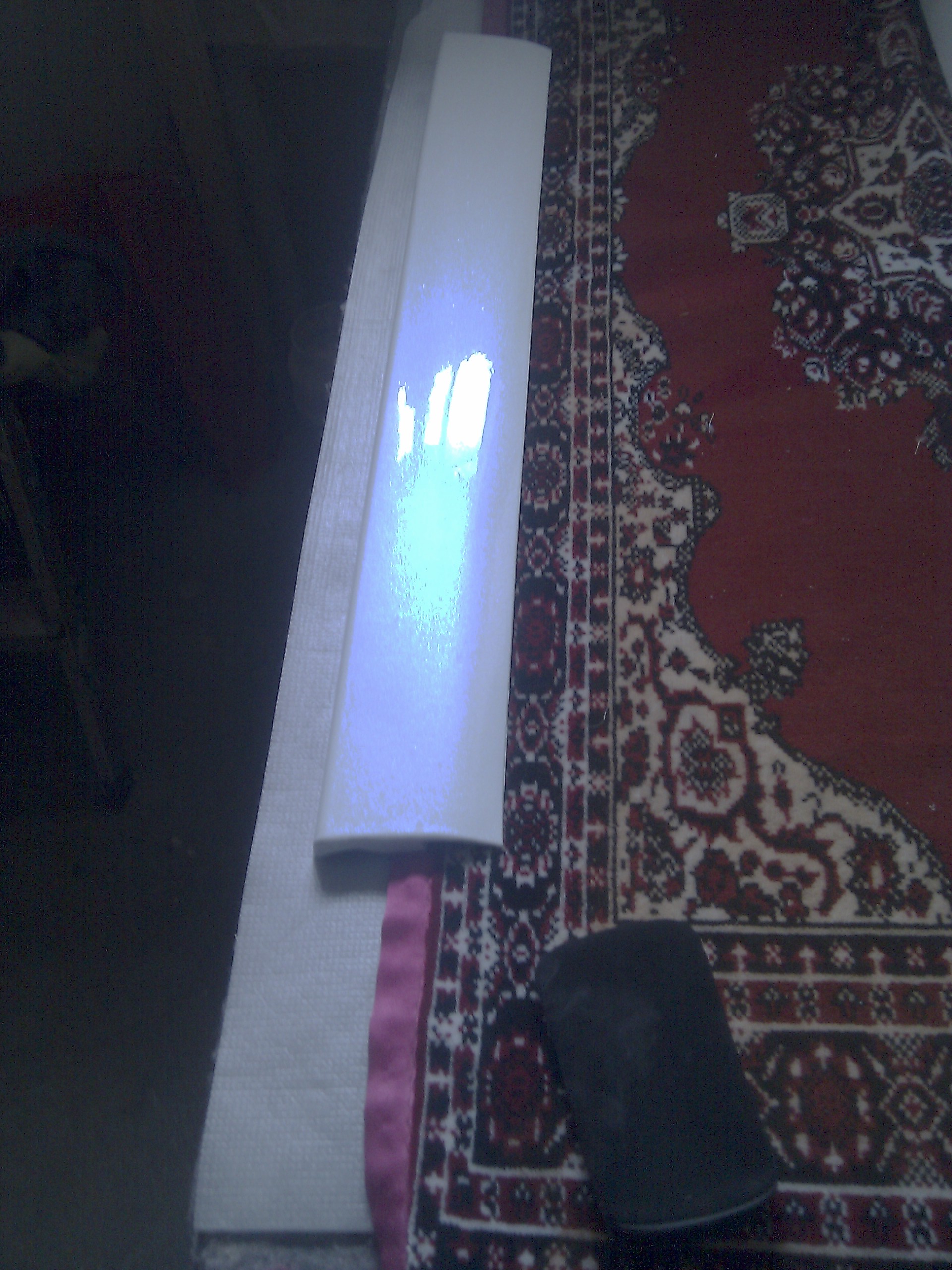

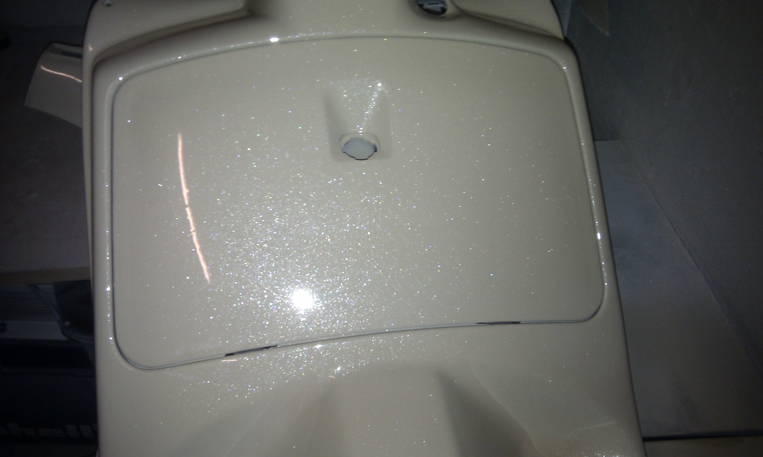

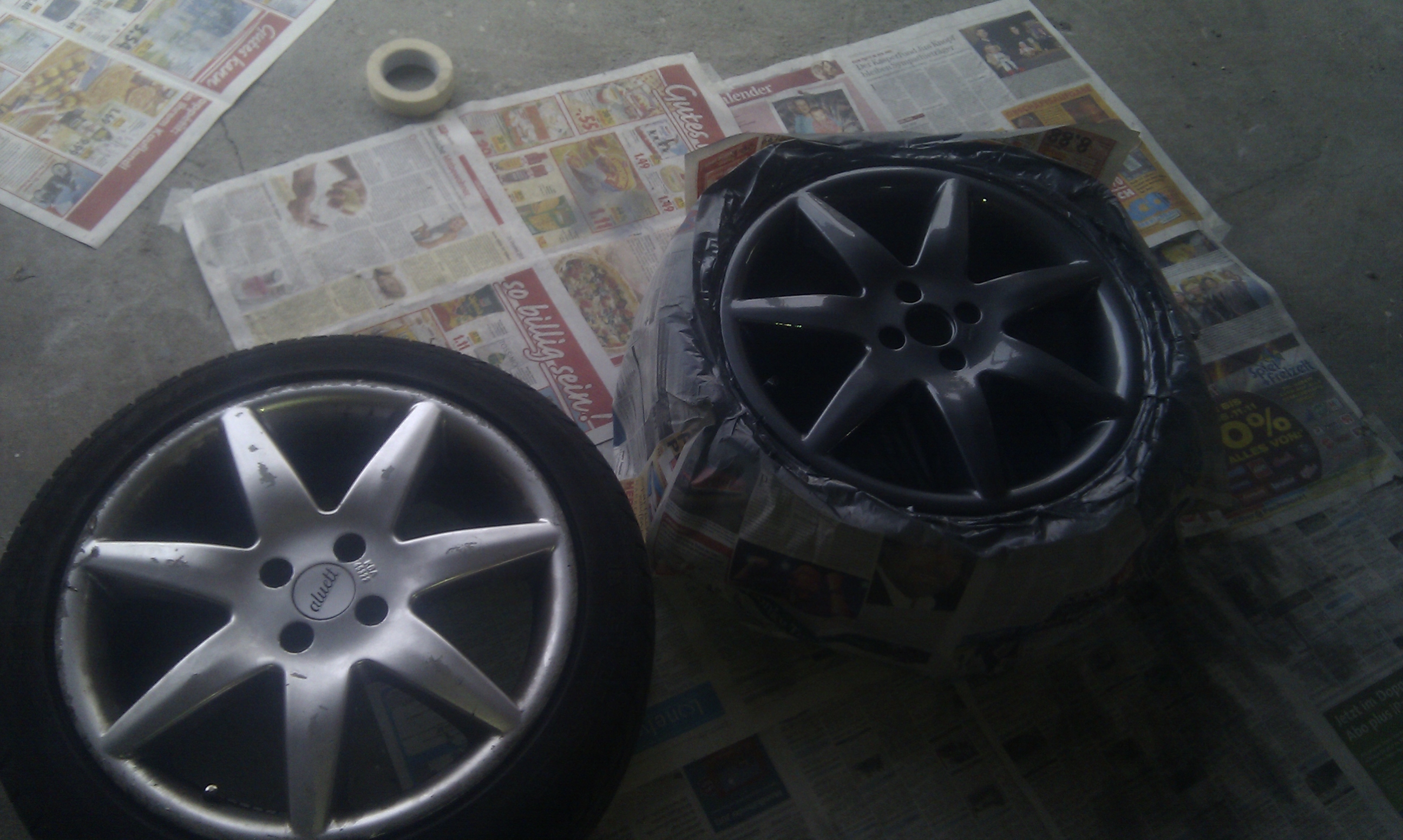

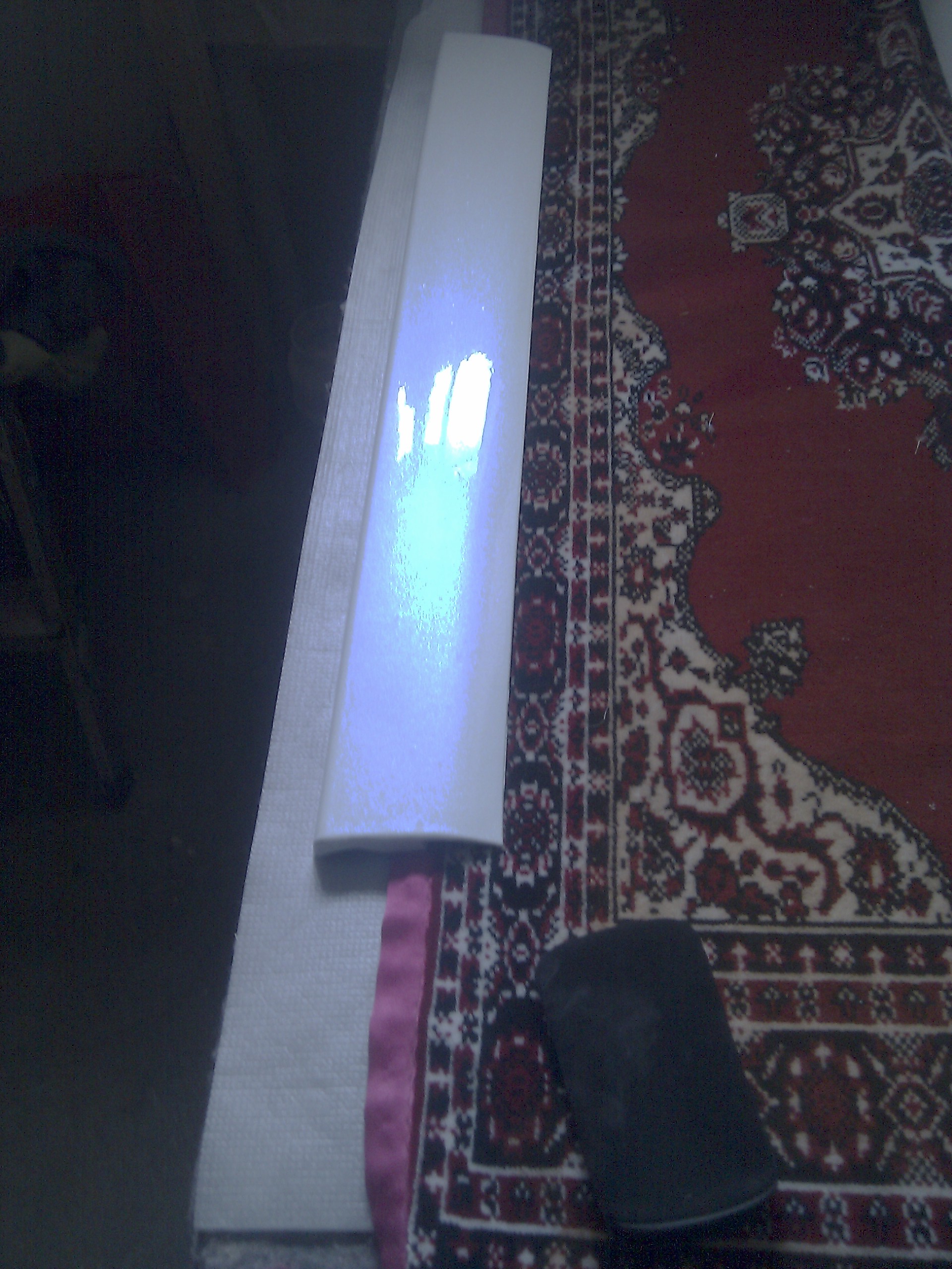

Hier noch ein paar Teile, die ich mit der Dose gesprüht habe! :D
