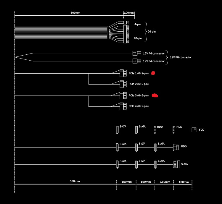

Be Quiet! E10 600W:
+12V1: 18 Ampere
+12V2: 18 Ampere
+12V3: 20 Ampere
+12V4: 20 Ampere
D.h. ein PCIe Stecker liefert 20A, also 240Watt.
Die 980Ti zieht mehr als 240Watt, daher nimm das zweite PCIe Kabel und dann schließt du die Karte an Leitung 3 und 4 an.
NT3: -> 8Pin
NT4: -> 6Pin
Hi, das Netzteil hat doch aber nur zwei Kabel? Ich habe jeweils ein Kabel genommen, an jedem dieser Kabel gibt es 2 Stecker, jeweils 6 Pin und 8 Pin.
Ich habe von Kabel A (VGA 1) den 6 Pin Stecker genommen und von Kabel B (VGA 2) den 8 Pin.... Sonst sind da keine VGA Kabel mehr.
Hmpf.^^

Ja, so meinte ich das.
Dann mal ein anderes NT testen oder die Graka in einem anderen Rechner testen.
Hi, habe ich getan. Die GPU scheint wirklich defekt zu sein, habe sie mittlerweile auch zurückgebracht. Schade. Aber danke für die Hilfe, vielleicht hilft dieser Thread ja irgendwann mal jemand anderem :)
