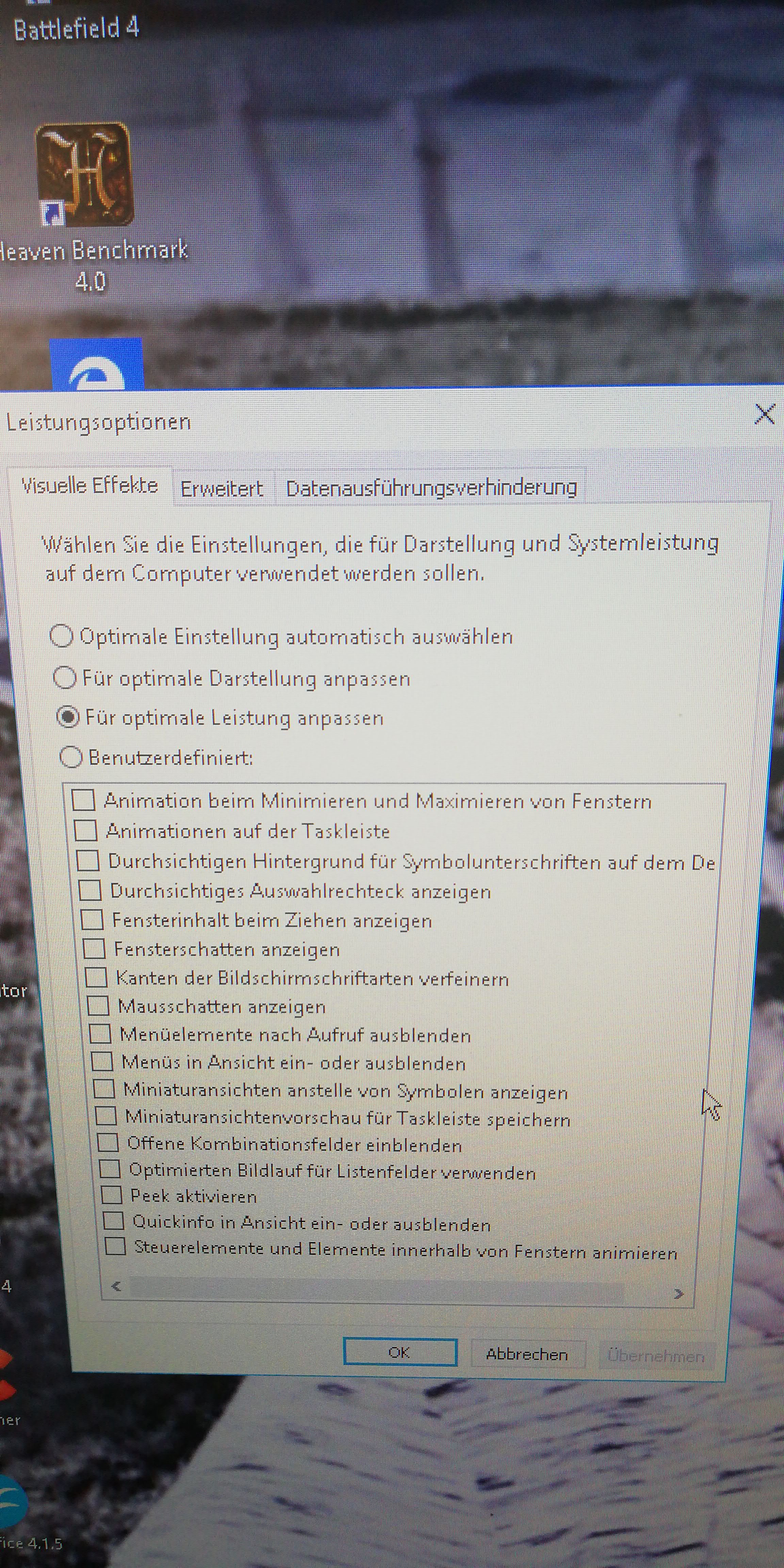

Auf einer Diabolo3 Seite hatte einer exakt die gleichen Probleme wie ich. Hatte über leistungsoptionen im visuellen Bereich die einstellung für optimale Leistung gewählt und bei ihm gab es keine Abstürze. Hab ich heute auch geändert und siehe da, keine Abstürze. Verstehe es zwar nicht aber der Kasten schmiert nicht mehr ab
