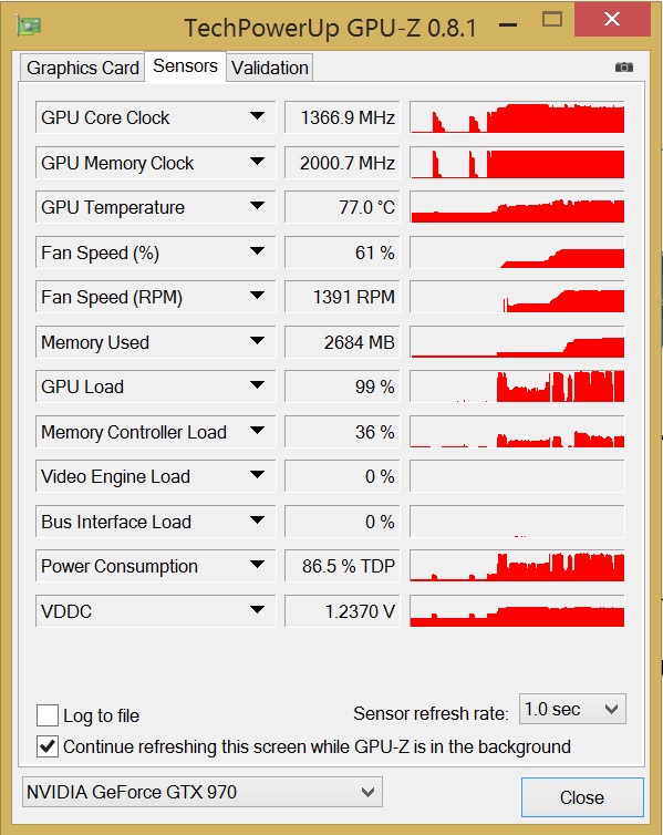

Ok habe das Bios orig_1493_5-1312mv geflasht und im Tool auf 104% gestellt also die 234 Watt.
Das gleiche wie vorher er springt im Takt hoch und runter, von 1366 - 1493 MHz.
Hier das Bild von den GPU-Z Graphen: GPU-Z.jpg
Lass mal die Lüfter testweise mit 100% laufen, ob sie dann auch noch throttelt. Ich vermute, es is wegen dem Temp Target.
So habe mal das Temp Target auf 84 Gard gestellt, denke damit lehne ich mich schon weit genug aus dem Fenster.
Lüfter auf 100% also 2400 rpm. Teilweise hält er die 1493.5 MHz nun marginal besser, er springt trotzdem ab ca. 71 - 72 Grad wieder rum im Takt zwischen 1455 - 1468 MHz.
Mein Netzteil ist ein PURE POWER L8 | 530W CM, ggf. ist auch hier das Limit erreicht. Nun denke das es bei stabilen 1455 MHz bleiben wird... :)
Hm besser als nichts. Ich denke auch, dass es mit der Temperatur zusammenhängt. Zudem, wenn die Lüfter auf 100% die Karte grade mal bei kurzer Belastung schon nur bei 72° halten können, macht es auch weniger Sinn noch weiter zu takten.
Im GPU-Z Screen kannst du auch gut sehen, dass die Temp. Kurve genau im selben Zeiträum steigt wie die Volt Kurve fällt. Das heißt je wärmer die Karte wird, umso weniger Volt gibt sie.
Du kannst ja mal das 1218 mV Bios flashen und hoffen, das die Temp. nicht so schnell steigt, da generell weniger Volt angelegt wird. Lüfter auf 100% und schauen, ob die Karte durchgehend 1218 mV anlegt und den Boost Takt hält.

Ok habe nun weiter getestet, am Netzteil liegt es nicht.
Habe nun das Power Target auf 234 Watt und die Lüfter auf 100% bei 2400 rpm. Dann die Stufen bis 1493.5 mit 1200mV belegt. Und was passiert stabile 1493.5 ohne Schwankungen. :D
Das ist aber schon heftig das die Karte ganz klar über 225 Watt fordert, wo die zwei 6-Pin Anschlüsse eigentlich nur 75 Watt liefern dürften...
Und das die Karte so warm wird das 2400rpm nötig sind damit sie nicht runtertaktet sagt wohl alles.
Habe den Gegentest gemacht, egal was ich runterstelle Power Target oder Lüfter Drehzahl er geht im Takt runter. Also benötigt die Karte beides, sowohl mehr Watt als auch mehr Kühlung.
Danke an alle die geholfen haben, jetzt weiß ich woran es gelegen hat. Besonderer Dank an Chef 17.02! ;)
