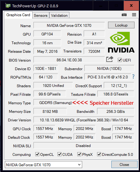

Es gibt auch noch die Möglichkeit den Speicher zu übertakten, aber ich würde erst mal versuchen was möglich ist, beim GPU Takt, danach können wir immer noch über den Speicher sprechen, wenn Du willst. Wenn Du den Speicher übertakten willst, sollte man vorher nur Wissen um welche Speicher von welchem Hersteller es sich handelt [Elpida/Hynix oder Samsung].
Screen Speicher Hersteller sieht man unter GPU-z:
