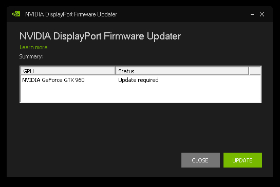

Danke für den Hinweis. Meine GPU hängt auch beim Windows 10 Pro laden.
edit:
Der Grund warum ich mir keine Nvidia mehr freiwillig kaufe.
In zwei Betriebssystemen wird ein 600MB+ Grafikartentreiber installiert, aber auf die veraltete Firmware wird nicht hingewiesen. Windows 10 Pro hängt beim Booten - nach dem Update hängt Windows 10 Pro nicht mehr.
der Stromverbrauch der Nvidia Karte im Single Monitor Betrieb lässt auch sehr zu wünschen übrig, so wie der dauerhafte maximale Takt der Karte laut Tools in beiden Betriebssystemen.
Man kauft immer brav neue Hardware, diesesmal ausnahmsweise gebraucht, braucht aber immer ein kostenpflichtiges Betriebssystem mit massiv HDD-Platzbedarf und massiver Installationszeit für ein Firmware-Update für "halb-defekte" Hardware.
Operating System: Windows 8 64-bit, Windows 10 64-bit, Windows 7 64-bit, Windows 8.1 64-bit
