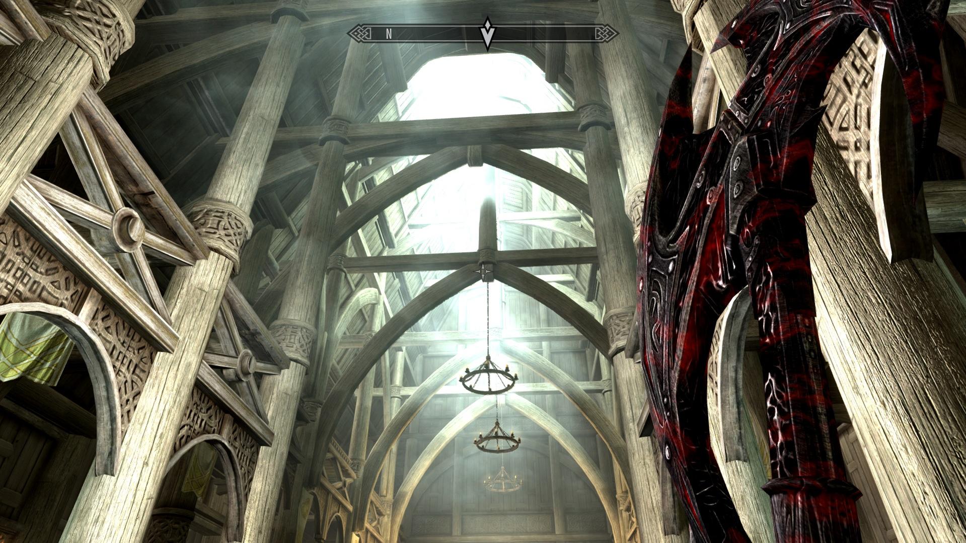

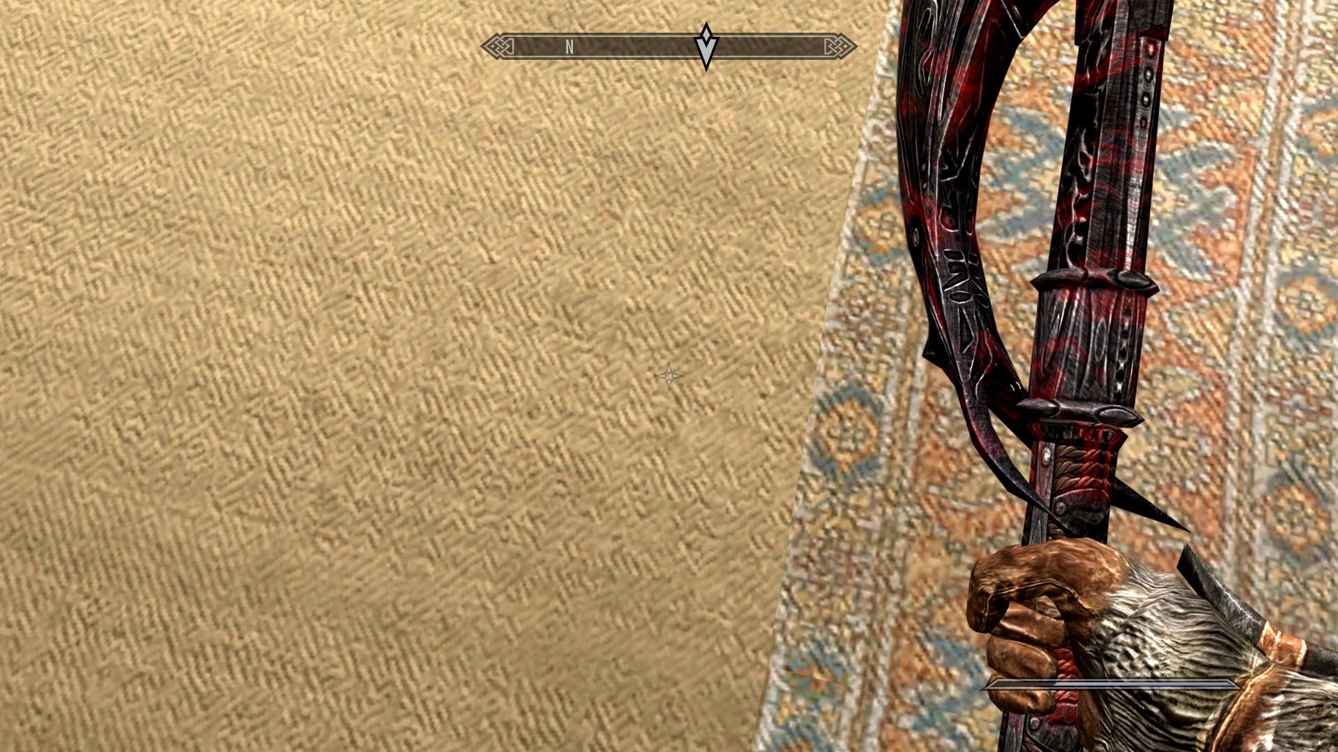

Also habs mal mit FRAPS in Skyrim gecheckt....
In diesen beiden Szenen jeweils 60 FPS und trotzdem seeeeehr deutlich hörbares knistern/knarren/rattern (kein klassisches fiepen also).
Normal? Oder lieber zurückschicken?
