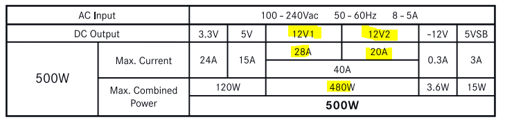

Die 980 Ti brauch ja schon mehr Saft.
Hast du sie denn richtig ans Netzteil angeschlossen ?
Denk dran - das Netzteil ist ein Multi-Rail Netzteil.
Da gibt es 12V Rails extra für GPU, die Last sollte man verteilen.
Evtl. hier das Problem ?

also davon wusste ich noch nichts, ich habe einfach die beiden stecker die von der psu für die gpu zur verfügung gestellt werden eingesteckt und habe es dabei gelassen.

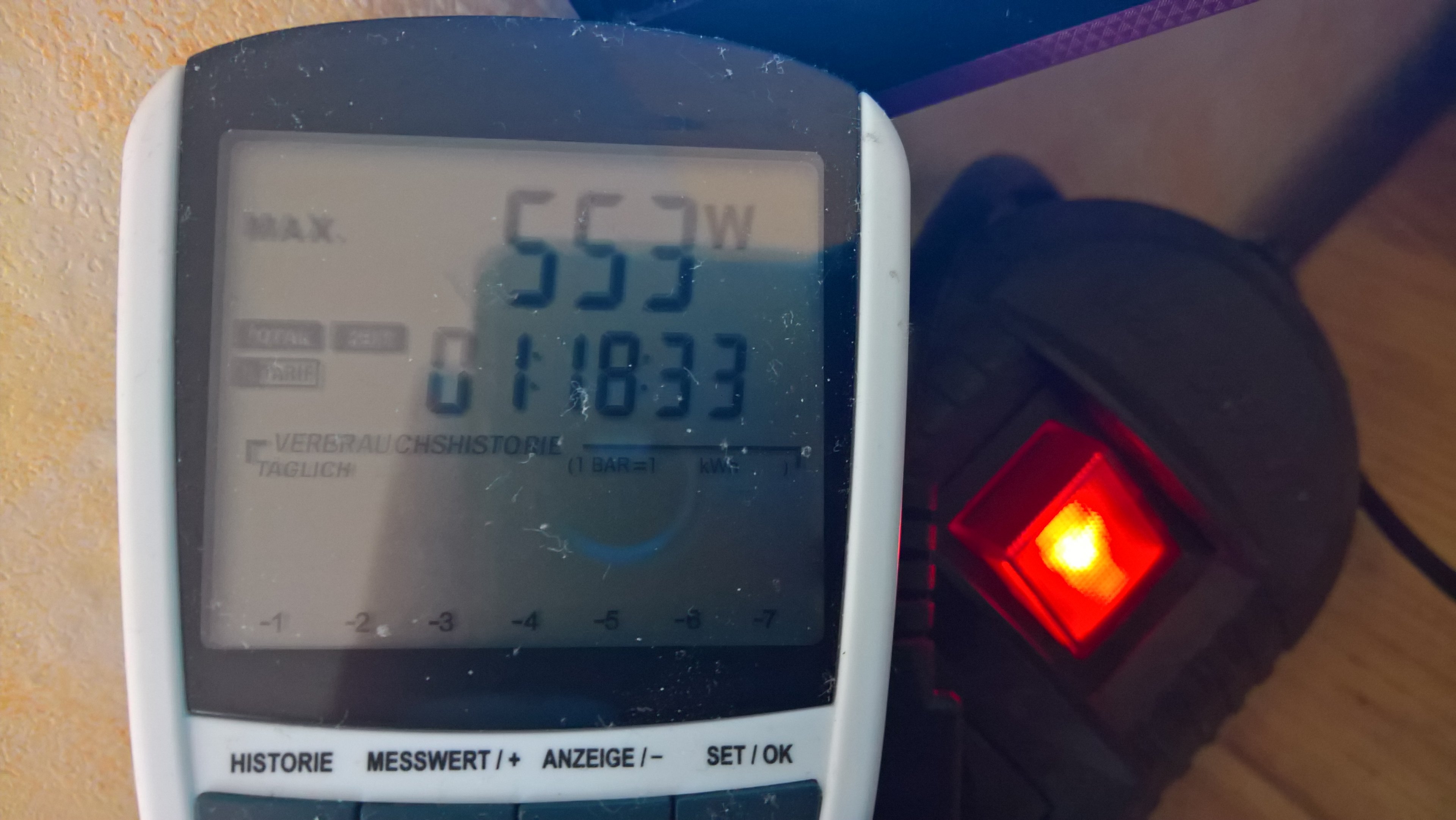

Nur als Beispiel: Wenn ich Furmark und FurMark CPU -Burner laufen lasse, dann komme ich auf 550Watt (Nur der PC)
i9 9900k
32 GB (4x8)
rtx 3080
eure Systeme sollten da locker -100Watt weniger aufnehmen
Reaktionen: BeQuiet!
Damit kannst du aber keine Lastspitzen im Bereich Millisekunden messen. Und das können schon mal 100Watt oder mehr sein, die dazu kommen.
Reaktionen: minimii, BeQuiet! und RaptorTP
