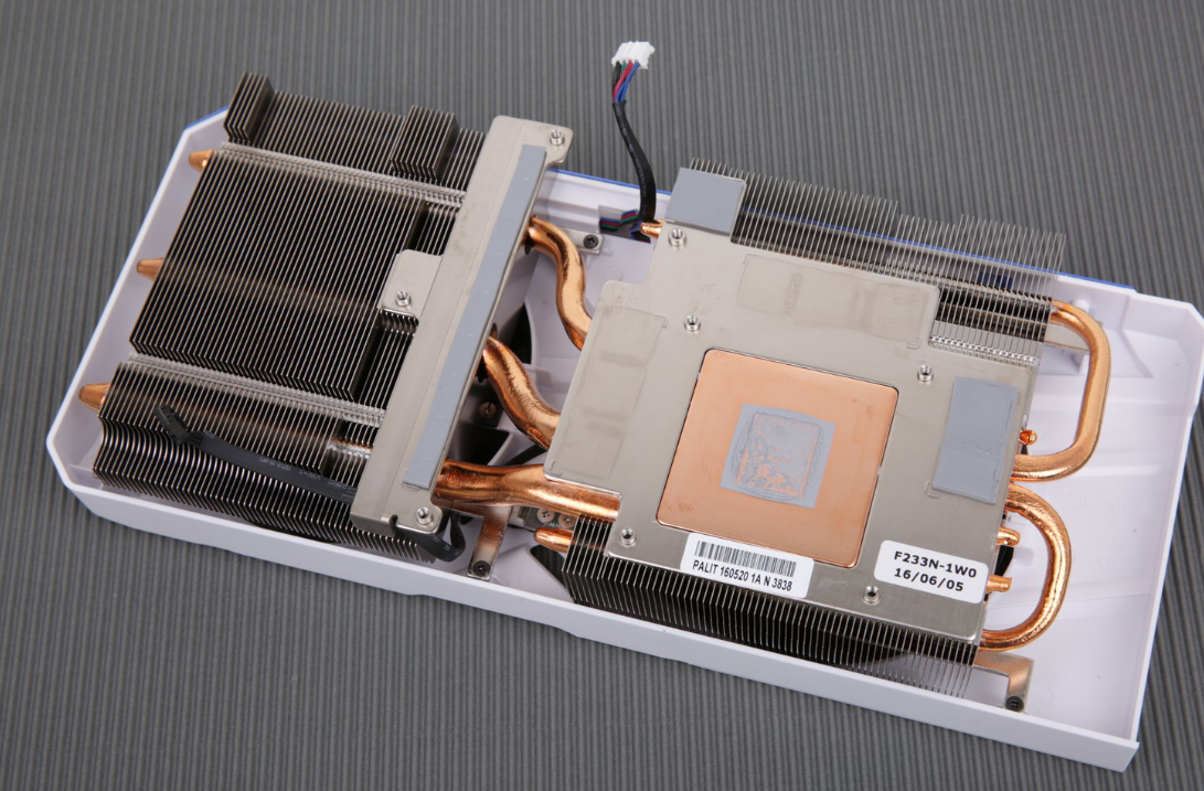

Mit ist ein Kopfhörer auf mein PC Gehäuse gefallen und seitdem klappert meine GTX1070 in regelmäßigen Abständen, jedoch nur im Spielbetrieb, nicht im Desktopbetrieb und dann auch erst nach einiger Zeit. Recherche hat ergeben, dass es wohl mit den Lüftern zu tun haben muss, wenn die Karte wärmer wird und die Lüfter dann schneller drehen (Unwucht?).
Ich habe die Karte mal ausgebaut, um auszuschließen, dass irgendwo ein Kabel an die Lüfter kommt. Ich kann nichts erkennen, das das Problem "von Außen" verursachen könnte. Die Lüfter habe ich mal abgemacht, um den Schraubenabstand abzumessen, falls ich einen neuen kaufen muss. Durchmesser der Lüfter (2 Stück) sind 9,5cm, Abstand, Abstand Schraublöcher sind 8,5cm.
Welche Lüfter wären als Ersatz geeignet? Möglichst leise und nicht zu teuer.

Idealerweise würde ich es so machen:
-- Plastikrahmen + Lüfter ab
-- 2x P12 drauf schnallen, auf den Kühlblock dann
-- Per Adapter an Graka anschließen

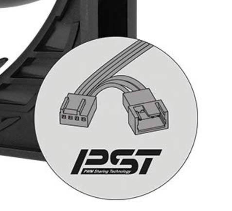

Die PST Variante kannst du im Daisy Chain anschließen, also so:
P12 --> an P12 --> und dann an den Adapter --> Adapter an Grafikkarte.

Sollte mit dem Kühler gut gehen:
Ich bin bis auf das Klackern sehr zufrieden mit der Karte und der Lautstärke, wenn der Kühler richtig funktioniert. Reicht da nicht einfach ein neues Lüferpaar anstatt eines kompltten Mods?

Bild stammt übrigens von hier: https://www.computerbase.de/artikel/grafikkarten/palit-geforce-gtx-1070-gamerock-test.55442/#bilder
Und bei Aliexpress ist auch die Rede von 4 Pin Power Header.
Du hast Recht ! das verlinkte hat ne Buchse ! Mein Fehler.

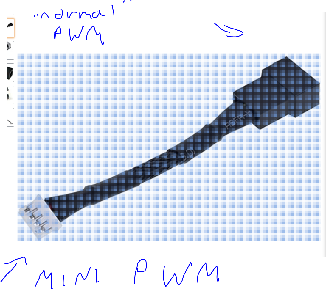

nein, das kabel passt nicht.
Stichwort ist: Mini PWM auf PWM :)
PWM ist der Große, "normale" Lüfteraschluss". Dein verlinktes Kabel hat auch nur diesen Anschluss als Stecker, der passt nicht and er Graka:
Grafikkarte brauch aber den Mini PWM als Stecker. Adapter auf PWM Buchse (den normalen)
Hier ist das der weiße, der kommt auf die Graka. An dem Schwarzen kommen dann die P12.
Wie hier: https://www.amazon.de/Phobya-PWM-Ad...174402&sprefix=mini+pwm+,computers,166&sr=8-3
Und du brauchst nur eine Buchse für die zwei P12 da die den PWST Stecker haben.
Die PST Variante kannst du im Daisy Chain anschließen, der sieht so aus
Ich kopiere mich nochmal selber:
"P12 --> an P12 --> und dann an den Adapter --> Adapter an Grafikkarte."
