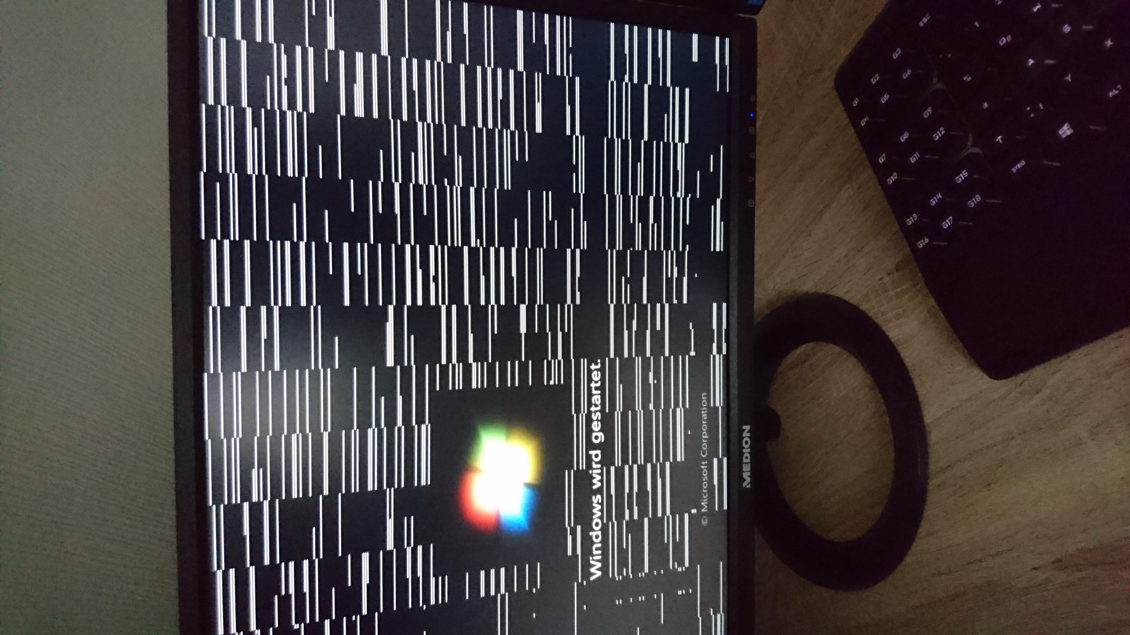

ich habe über ebay kleinanzeige eine angeblich komplett funktionsfähige palit gtx780 jetstream 3gb gekauft. Sie kam einige tage später bei mir an, war auch in gutem zustand. dann wollte ich sie einbauen (habe auf erdung, etc. geachtet), bekomme aber kein vernünftiges bild hin. das sieht dann so aus: DSC_0404.jpg

Hm wenn die sogar im 2D Modus Fehler macht....
Wie sieht denn der Rest vom System aus? Aktuelles Bios Installiert? Mal ein anderes Monitorkabel probiert?
Ich hatte mal ähnliche Grafikfehler mit einem relativ alten Mainboard, da musste man das Bios updaten, damit der PCIE Slot mit neueren Grafikkarten funktionierte, vielleicht gibts da was in der Richtung.
Sonst kann man die nur mal einwickeln in Plastikfolie und für 24 Stunden ins Eisfach legen.

Wurde die karte vielleicht übertaktet bzw. das BIOS modifiziert? Ich würde wenn du Windows starten kannst die Karte testweise runtertakten. Auch würde ich ggf. mal den Kühler entfernen und die WLP austauschen. Wenn das nix bringt, dann hilft nur noch der Backofen.
das sit definitiv ein Vram Defekt. backen könnte helfen aber wer weiss für wie lange ... hast du per paypal bezahlt? was hast du dafür hingeblättert??

Sieht aber nach defektem VRam aus.

hatte die karte auch schon in verschiedenen pc's zum test drin, überall das selbe problem. habe sie auch mit einem 1000w netzteil getest, falls meins evtl zu schwach gewesen wäre, aber immernoch das selbe problem.
mein system: i5-2500 3.3ghz, 16gb ram, und ein ca 4 jahre altes asus pro mainboard (genau bezeichnung weiß ich gerade nicht)
habe jetzt eine gigabyte gtx960 g1 drin, läuft ohne probleme, daher müsste der fehler nicht am system sondern an der palit gtx 780 graka liegen.

defekter vram ist nicht zu reparieren nehme ich an?
Doch. Kühler abbauen, reinigen und 10 Minuten bei ca. 180°C. Erfolgschance bei mir 100% bei 4 Karten.
Alle hielten noch ca. ein halbes Jahr, danach wurden sie ersetzt...
Was hast du den bezahlt ? Nein ist nur durch Backen wieder zum Leben zu erwecken muß aber nicht funktionieren habe 2 von 3 Graka damit zu neuem Leben erweckt.
zu 100% der VRAM, da kannst du nichts mehr reparieren.

Backen hilft bestimmt was, aber danach kann die Karte auch schon nach Stunden wieder kaputt gehen, das ist keine endgültige Lösung. Wenn die Leiterbahnen einmal kaputt sind, werden sie wieder kaputt gehen.

Habe letztens erst eine 7970 von ASUS auf 120° inkl. Kühler gebacken. 20min vorheizen auf Umluft, 20 - 30min reinlegen und dann 30 - 45min abkühlen lassen. Einbauen und testen. Die 7970 läuft nach 3 Wochen immer noch.
