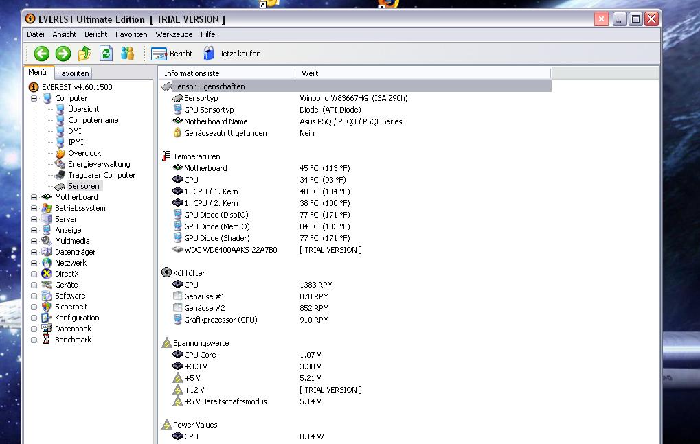

in everest zeigt er mir folgendes an (Windowsbetrieb):
DispIO 56 Grad
MenIO 62 Grad
Shader 54 Grad
CCC zeigt mir nur eine temp: 55 Grad

Die Idle Werte sind nicht so die wichtigen, eher die unter Last, das kann man mit Furmark sehr gut testen.
Aber wenn die Bildfehler schon jetzt unter 2D aufreten, dann stimmt da definitiv was nicht mit dem Modell und das sollte dann umgetauscht werden.

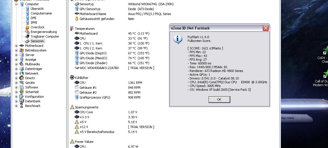

ich hab jetzt gerade furmark laufen lassen, benchmark läuft stabil und flüssig, ohne die kleinen schwarzen quadrate die in cod4 aufblinken.
dann hab ich diesen stabilitätstest laufen lassen, temperatur geht da langsam rauf, allerdings laufen die lüfter der graka nur mit 45% , nach 200 sec. hab ich dann mal zugemacht, da war die temperatur laut furmark bei 82 grad.
ich häng mal screenshots an, vielleicht ist das ja hilfreicher ^^
systemabstürze oder sonstiges hatte und habe ich keine, also irgendwie bin ich mir nicht sicher ob die graka wirklich defekt ist...bis auf diese schwarzen aufblitzenden quadrate in cod4 ist eigentlich alles wunderbar...das einmal aufgetretene flimmern des monitors hatte ich nicht mehr...

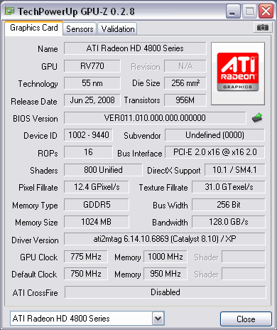

treiber hab ich gleich von anfang an den aktuellsten runtergeladen und verwendet (system ist erst ein paar tage alt, vl. hackts irgendwo anders?), lt. gerätemanager unter xp ist die treiber version 8.541.0.0

Ich nehme an das wird dann der Catalyst 8.10 sein (mit den genauen Bezeichnungen kenne ich mich nicht aus). Dann teste doch mal bitte den Catalyst 8.9.
