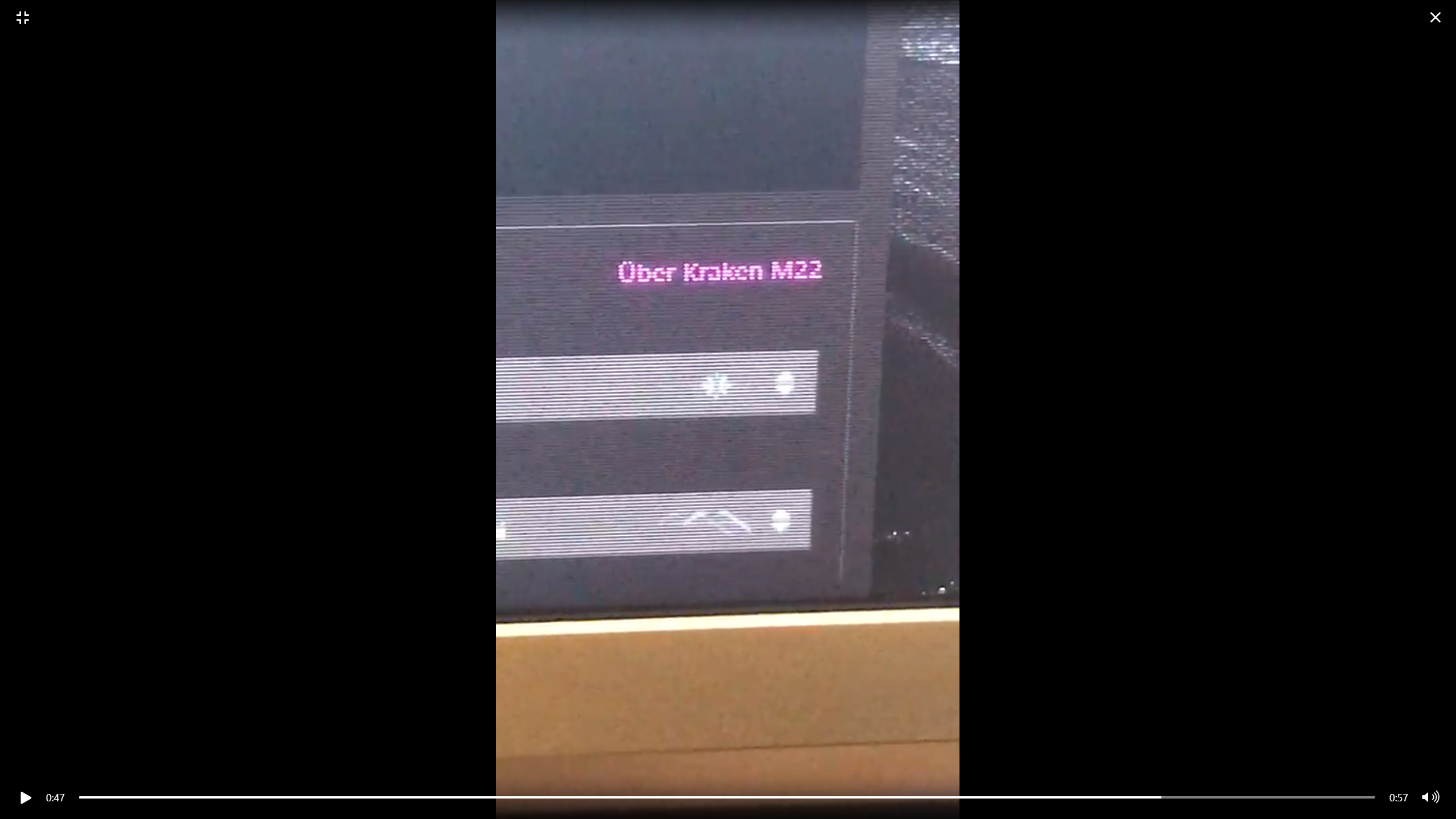

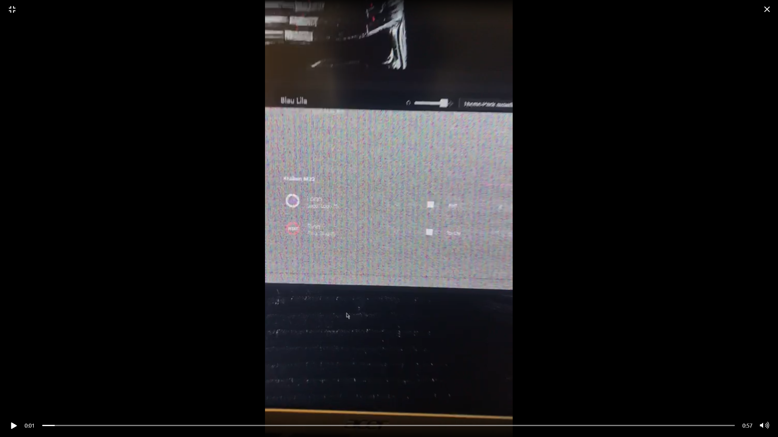

Also mein Problem ist das beim starten des PCs ein Fehler ensteht das passiert zb nur alle 100 mal jedoch kommt es vor und das stört mich, ich denke dieser Fehler stammt aus der Grafikkarte sollte ich sie zurück schicken oder was soll ich machen fotos im anhang
Lg
Am monitor liegt es glaub ich nicht da ich im monitor Menü gesehen habe das die Auflösung so ist wie sie sein muss (wqhd)
heute ist mir das selbe passiert nach zb erst 3 monaten jedoch war der ganze monitor so grau habe den pc neu gestartet und weg war es (hab vergessen ein foto zu machen)

Die Angaben zum Monitor fehlen (Hersteller / Modell / wie ist er angeschlossen). Bitte nachreichen.
Außerdem fällt es mir schwer herauszulesen um welches Problem es geht. Dich stören die farbigen Stellen wenn der Monitor einen grauen Inhalt darstellt?
Diese Artefakte sind ein Anzeichen für defekten grafikspeicher, was jedoch nicht erklärt warum es nur sporadisch auftritt.

pixelfehler ist das falsche wort. anzeigefehler eher, aber einer, der nix mit dem monitor zu tun hat.
eher mit dem VRAM der graka, das entweder zu heiss wird, und dann fehfunktionen zeigt, oder aus alterungsgründen fehler produziert, oder beides in konjunktion.
nimm ein OC tool, und verwende es negativ, d.h. nutze es zum untertakten.
geh mit dem vram takt ein bissl nach unten, was die belastung der chips erheblich senkt. 100mhz können wunder wirken, mitunter. teste halt, 100, 200....
und z.b 100 oder so wird ned viel performance kosten....
klar, und kontrolliere den sitz der kühlung, würmeleitpads etc....

das passiert aber direkt wen man den pc an schlatet nicht während er laüft heist es liegt nicht an wäreme probleme und danke für hilfe
Trotzdem ist es fehlerhafter Vram, der Ansatz diesen zu entlasten ist also nicht so verkehrt.
Reaktionen: CT-7567REX
na direkt nach dem einschalten heisst: auch im bios screen.
einfach zu testen.
und im windows 100mhz wegnehmen, ist auch einfach zu testen. versuch es, es kostet quasi keinen aufwand.
trotzdem: klar, wennst garantie hast, reklamiere, dafür ist garantie da.
