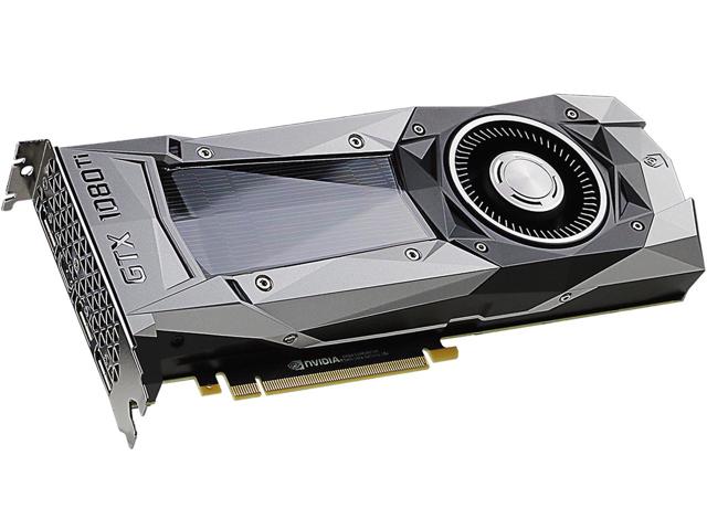

Hinten kommt die warme Luft nur bei Radial Lüftern raus. Wie man sie von den FE her kennt. So was.
Bei Deiner Lüftung wird die warme Luft im Gehäuse verteilt.
Die will man aber nicht haben. Die sind sehr laut.
Wenn du willst, dass die Luft rausgeht, dann musst du die Founders Edition nehmen, bei der bläst der Lüfter über die Slotblende nach draußen. Ist aber lauter und trotzdem nicht kühler.

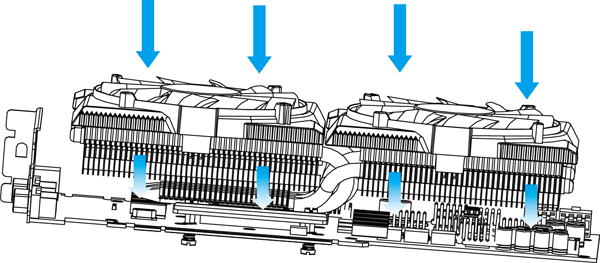

Deine Karte ist halt so gebaut. Sie bläst nur nach unten (eingebaut nach oben), nicht nach hinten. Temps sind ok.

Vollkommen normal. Die Luft wird bei deiner Grafikkarte seitlich ausgeblasen aus dem Kühler, so wie bei allem guten Custom-designs. Dass die Backplate im Betrieb sehr heiß wird ist auch vollkommen normal.

guck dir die karte bzw den kühler und dessen lamellenausrichtung doch mal an. wie soll da luft durch die slotblende entweichen?
