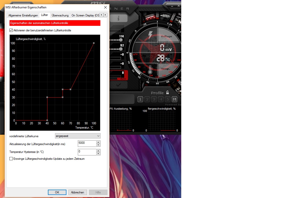

Also das ist bei meiner Super Jetstream genauso. Das Problem ist das die Lüfter unter 23% zu wenig Saft bekommen und dann anfangen zu stottern. Hab mit Afterburner ne eigene Lüfterkurve in Treppenform beginnend mit 30% angelegt.
Tada alles gut.
Sollte sich einfach per BIOS Update regeln lassen. Ich weiss von tomshardware das die für die 10er Reihe schon Biose zum freigeben bei nvidia haben.
Gruß Tobi xD
Edit: Bild von Afterburner angehängt.
