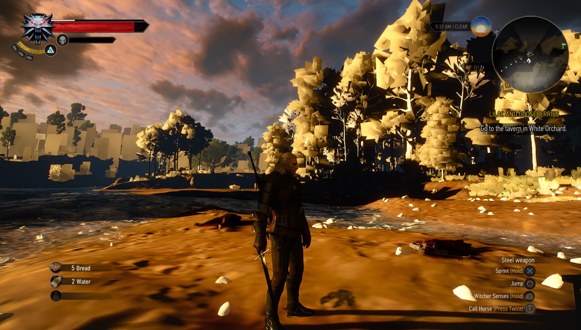

Hi,
hab seit gestern die oben genannte 1070 eingebaut.
Vorher eine HD6950 drin gehabt, Catalyst-Treiber via DDU deinstalliert.
In KEINEM Spiel (BF4, Dota, CSGO, Rocket League) habe ich soweit irgendwelche Probleme, ausgenommen Witcher 3.
Sowohl Details auf Low als auch Ultra ergeben genau dasselbe Probleme, Neuinstallation bereits ohne Erfolg probiert..
Keine Ahnung was ich noch ändern/probieren soll. W3 ist auf Version 1.12 mit Hearts of Stone DLC :/
Any help?

Sieht fast aus wie ne schicke Grafikmod im stile eines Indi Games xD
Interessant ist aber das nur der Hintergrund so ist aber menü usw. ganz normal.

Sieht Lustig aus, das kann aber nur ein Softwarefehler sein. Eine Grafikkarte produziert bei einer Unterspannung nicht solche massiven und vor allen nur Grafikfehler im Huntergrundbild. Da würde vorher der Anzeigentreiber abstürzen.
